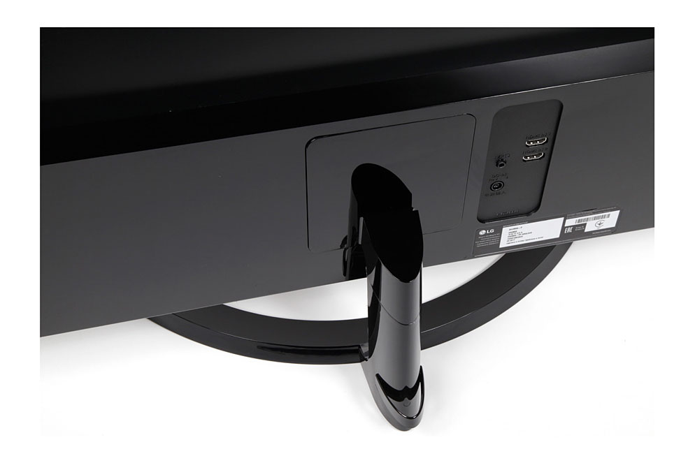

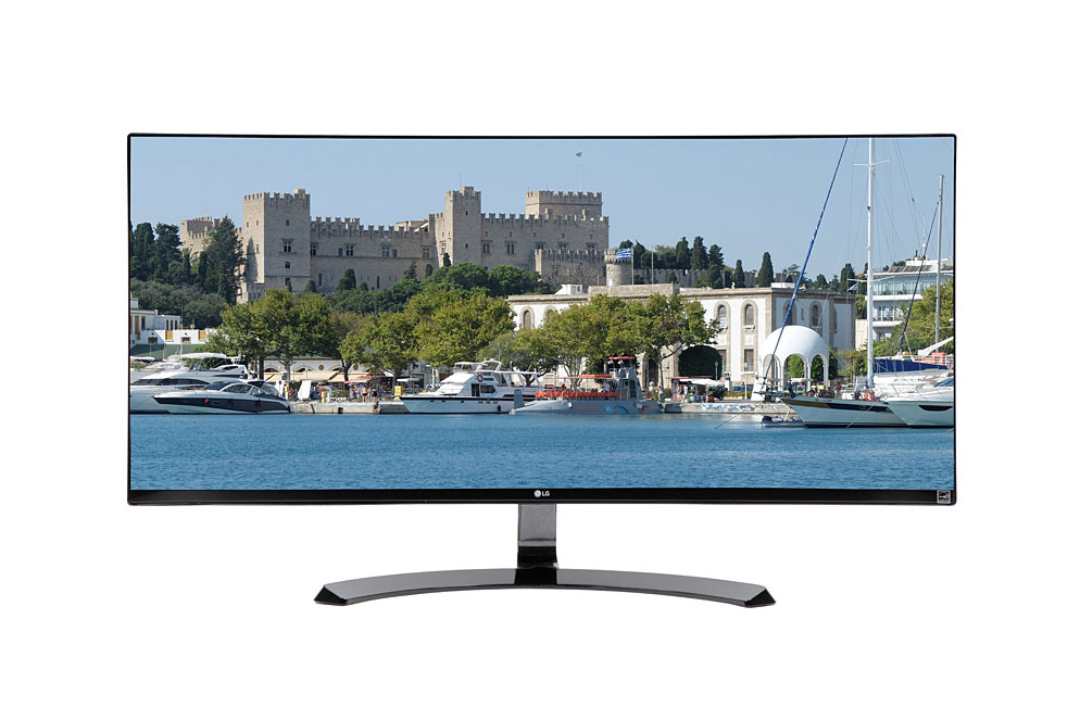

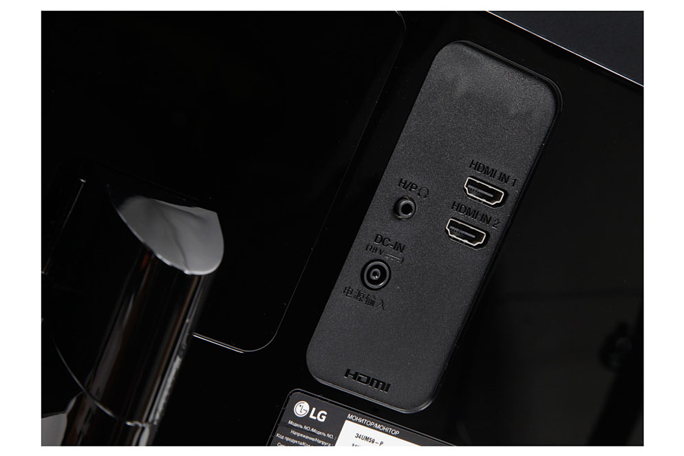

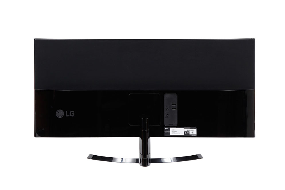

Так каков же он, монитор для разработчиков и конструкторов? LG 34UM59 выглядит, как и положено рабочему инструменту, скромно и минималистично. На панели никаких украшательств. Лишь подставка выглядит изящно. Крепится к самому монитору она, кстати, без каких-либо инструментов - полукруглая нога привинчивается к стойке одним винтом с проволочной ручкой, даже отвертка не нужна. А стойка в свою очередь соединяется с монитором одним движением: выступы в верхней части вставляются в пазы, а нижняя закрепляется подпружиненной защелкой, расположенной в корпусе монитора. В месте соединения стойки и монитора предусмотрены отверстия с резьбой и винтами по крепление VESA 100х100. Орган управления у монитора фактически один – кнопка-джойстик, расположенная на нижнем торце посередине. Она и включает монитор, она и регулирует громкость звука, она же и дает доступ и навигации в меню настроек. Их – масса. Есть и простые, вроде регулировки контрастности и яркости, и подробные для регулировки палитры по шести цветам. Причем первые две, уверен, понадобятся всем – монитор по умолчанию «скрывает» детали в тенях (контрастность завышена) и высветляет черный (яркость сильно завышена из расчета работы в огромных офисах типа open space). А настройку по 6 цветам можно в принципе и не трогать – откалиброван монитор очень неплохо, баланс цветов на критической части диапазона ровный и близок к оптимальному, что встречается не часто.
Функция стабилизации черного цвета в работе не понадобится, но будет полезной при просмотре фильмов и в играх. При наличии видеокарты AMD в компьютере автоматически задействуется функция FreeSync с компенсацией низкой частоты обновления, в результате чего даже на шутерах отсутствие 120 Гц перестает напрягать. Да, того почти трехмерного эффекта картинки нет, но и подтормаживаний тоже!
Главное же достоинство LG 34UM59 – IPS-матрица с матовым внешним слоем. Благодаря ей экран не бликует и не меняет контрастность и цвета при изменении угла зрения, что для большого монитора очень важно.

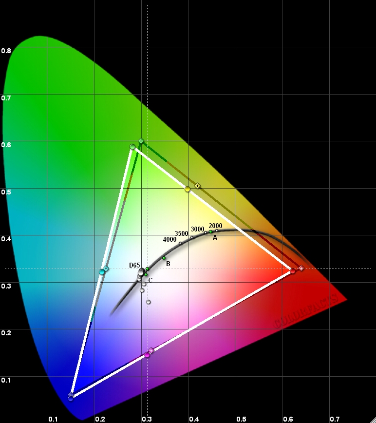

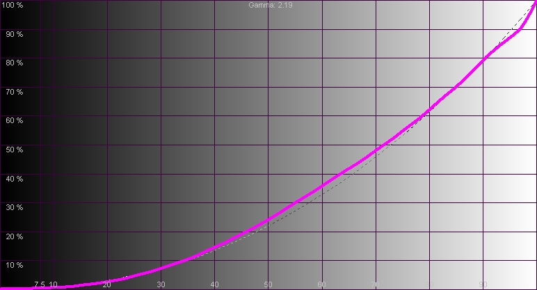

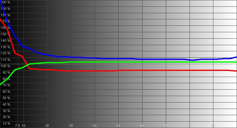

Цветовой охват (рис.1) у этого монитора по площади совпадает с sRGB на 100%, но имеет небольшое смещение в синеву. Это же небольшое смещение видно и на графике баланса цветовых компонент (ри.3), что вы итоге дает результирующую цветовую температуру 7300К на большей части диапазона. Возмущения на самых темных градациях лишь на графике кажутся значительными. На деле черный и темно-серый подается монитором практически нейтрально. На глаз заметен лишь довольно высокий уровень яркости нижних градаций при отключенной функции коррекции черного цвета. Его минимальное значение составляет 0,155 кд/м2. Максимальная яркость белого достигает 286,6 кд/м2. Контрастность, измеренная по методике ANSI на черно-белом «шахматном» поле, получается около 640:1.

Тип – жидкокристаллический монитор | Название – LG 34UM59 | Экран: размер (дюймов), формат – 34; 21:9 | Разрешение, пикс. – 2560 x 1080 | Тип подсветки – WLED | Контрастность – 1 000 : 1 | Время отклика - 1 мс (MBR), 5 мс (GTG) | Яркость, кд/м2 – 250 | Акустическая система, Вт – 7 x 2 | Видеовходы – HDMI v1.4 (2) | Аудиовыход – mini-jack 3,5 мм | Габариты, см – 82,9 x 46,0 x 22,2 (с подставкой) | Масса, кг – 7,1 (с подставкой)
