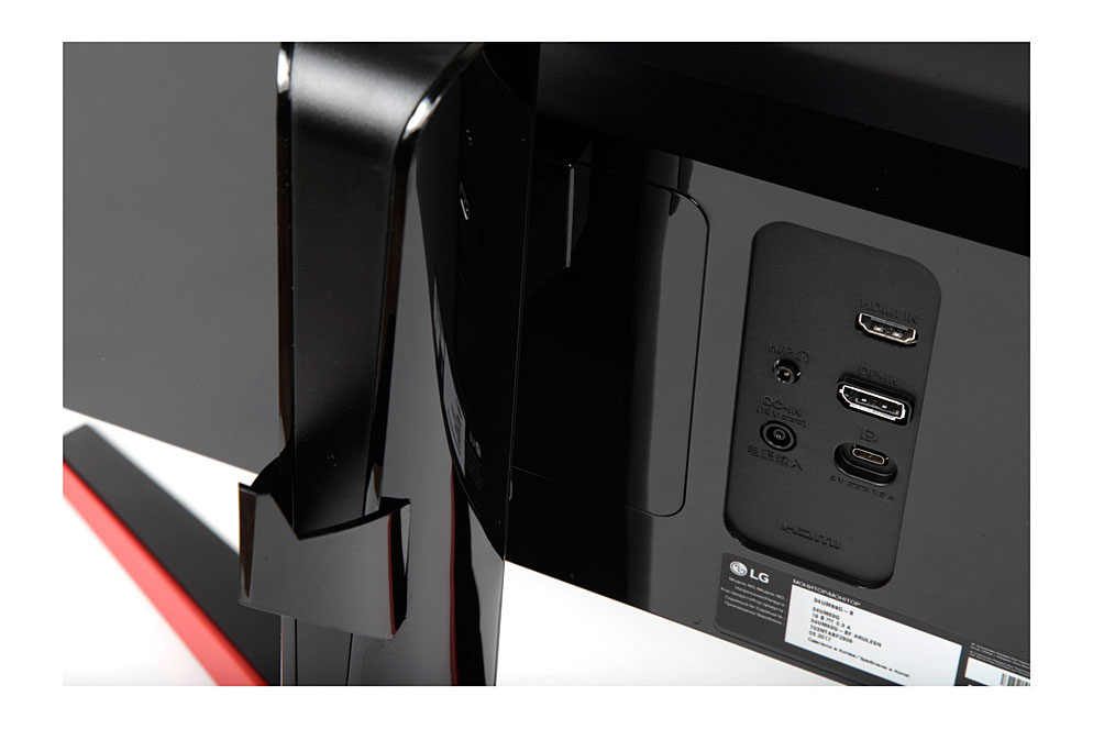

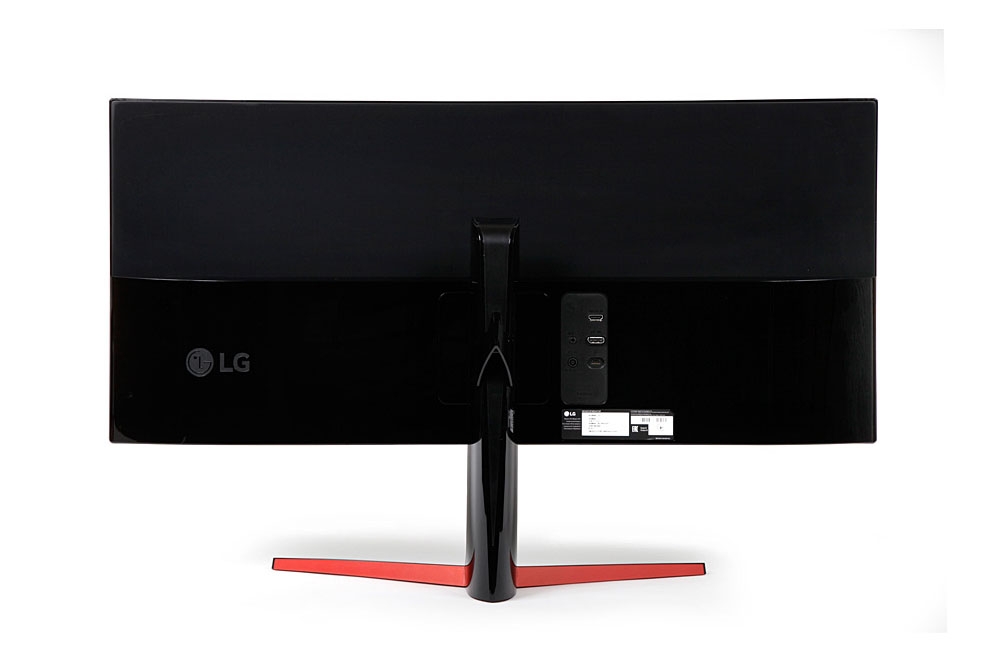

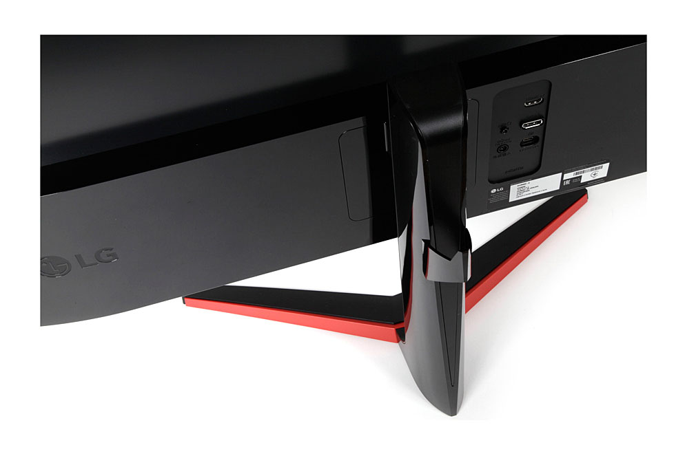

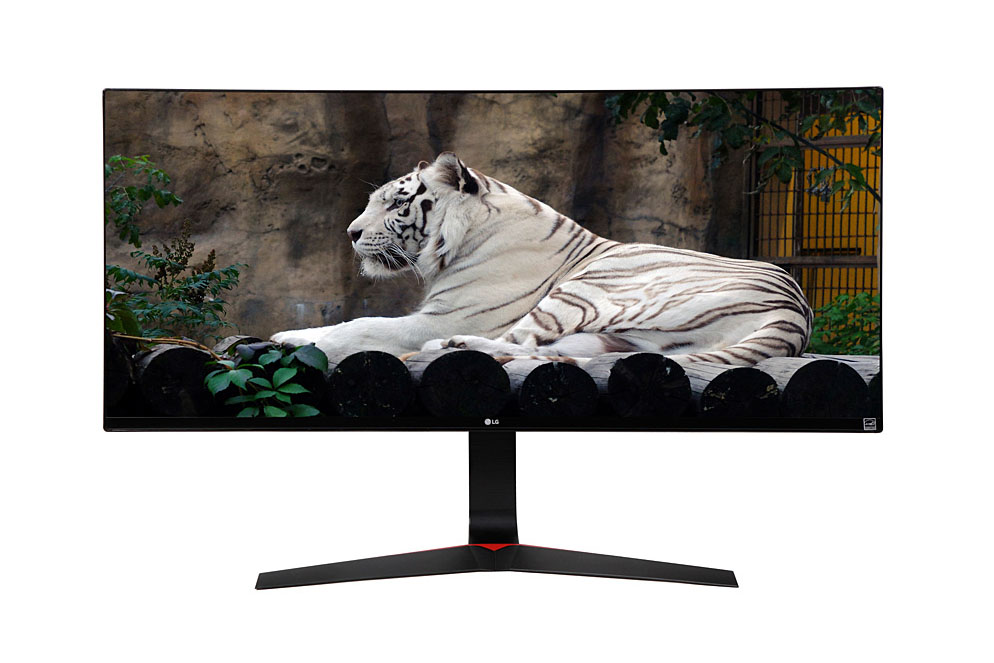

Внешне и по комплектации он повторяет монитор с диагональю 29 дюймов и тем же индексом в названии модели. Лаконичный дизайн, острые грани, глянцевый пластик, красная вставка на ножке, идеально сочетающаяся с геймерскими системными блоками Alienware, но благодаря диагонали все это сморится намного внушительнее, а изображение воспринимается ощутимо масштабнее. Настольная подставка также предполагает возможность небольшого изменения угла наклона экрана и довольно большой диапазон изменения высоты, что для такого монитора крайне полезно – на столе его хочется опустить пониже. Коммутационный арсенал богаче и разнообразнее, чем на более простой модели. Вместо двух портов HDMI один, но дополненный стандартным, то есть большим DisplayPort и USB-C. Последний, как и положено, максимально универсален, то есть видео передает, и гаджеты заряжает. Сигналы со всех входов можно выводить одновременно в режиме разделенного экрана. Поверхность самого экрана – матовая, то есть бликов и ненужных отражений не возникает при любом освещении, будь то свет из окна, от настольной лампы или блока CCFL-трубок в типичном офисе. Матрица – IPS, высококонтрастная, с нормальной цветопередачей и большим углом обзора, что для широкоформатного экрана очень важно. Но разрешение в этой модели ограничено 2560 х 1080 точками, что для 34 дюймов кажется маловатым, но для web-разработчиков, конструкторов и даже большинства геймеров его вполне хватает! Да-да! 4К требует на порядок большей мощности от видеокарты, но многие игры по факту не дают такой прорисовки, и эффект от большего разрешения становится малозаметным. Зато размер, как говориться, решает!
Преимущество LG 34UM69G перед моделью с индексом «59» в названии заключается в поддержке большей частоты обновления – 75 Гц вместо 60-ти, что для шутеров, гонок и даже World of Tanks очень важно. 120 Гц потенциально было бы еще лучше, однако такую частоту поддерживают не только не все карты, но и не все игры, а 75 Гц – фактически все, так что практическая польза в повышении частоты до этого уровня неоспорима. И проявляется она не только на играх. Благодаря поддержке 75 Гц этот монитор идеально показывает фильмы наших и европейских студий, собственную частоту которых ради совместимости с системой PAL часто делают не 24, а 25 кадров/сек. Они не конвертируются в 60 Гц со вставкой переменного числа кадров между исходными фреймами, и в итоге все движения в них передаются нормально, без рывков и смазываний. Кстати, частота монитора автоматически выставляется при поддержке картой функции FreeSync.
Еще очень полезно с этим монитором использовать и настройки цветопередачи силами видеокарты. LG 34UM69G откалиброван с максимальным использованием возможностей матрицы. У него в меню есть множество настроек, включая регулировки палитры по шести цветам, но задействовать лучше только основные с выбором режимов изображения: Кино, Игры, Пользовательский и т.д. Остальные лучше не трогать, включая яркость и контраст. Разумнее использовать функцию компенсации черного – динамического изменения гаммы, так и и в тенях, и на светлых полях не пропадут детали, которые так важны в играх. Самому править контраст – только портить. LG сделала регулировку практически эталонной.

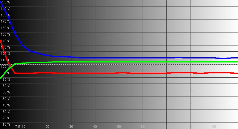

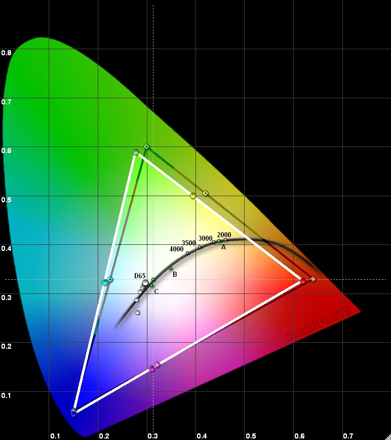

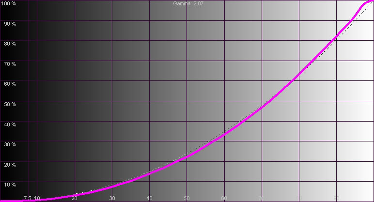

Цветовой охват (рис.1) монитора LG 34UM69G по площади совпадает с sRGB на 100%, но имеет небольшое смещение в синеву. Это же небольшое смещение видно и на графике баланса цветовых компонент (рис. 3), что в итоге дает результирующую цветовую температуру 7500 К на большей части диапазона. Отклонения цветовых компонент на самых темных градациях лишь на графике выглядят значительными, да и результирующая температура получается высокой, но это оправдано – черный и темно-серый цвет подается монитором визуально практически нейтрально, что связано с особенностями подсветки. Точную калибровку лучше проводить силами видеокарты – сам монитор слишком рьяно «режет» цветовой охват при изменении уровней цветовых компонент. Уровень яркости нижних градаций при отключенной функции коррекции черного цвета довольно высокий: его минимальное значение составляет 0,155 кд/м2. При включенной функции – на порядок ниже. Максимальная яркость белого достигает 286,6 кд/м2. Контрастность, измеренная по методике ANSI на черно-белом «шахматном» поле, получается около 640 : 1.
