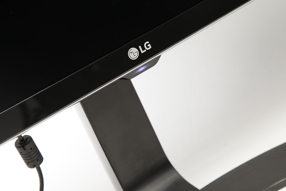

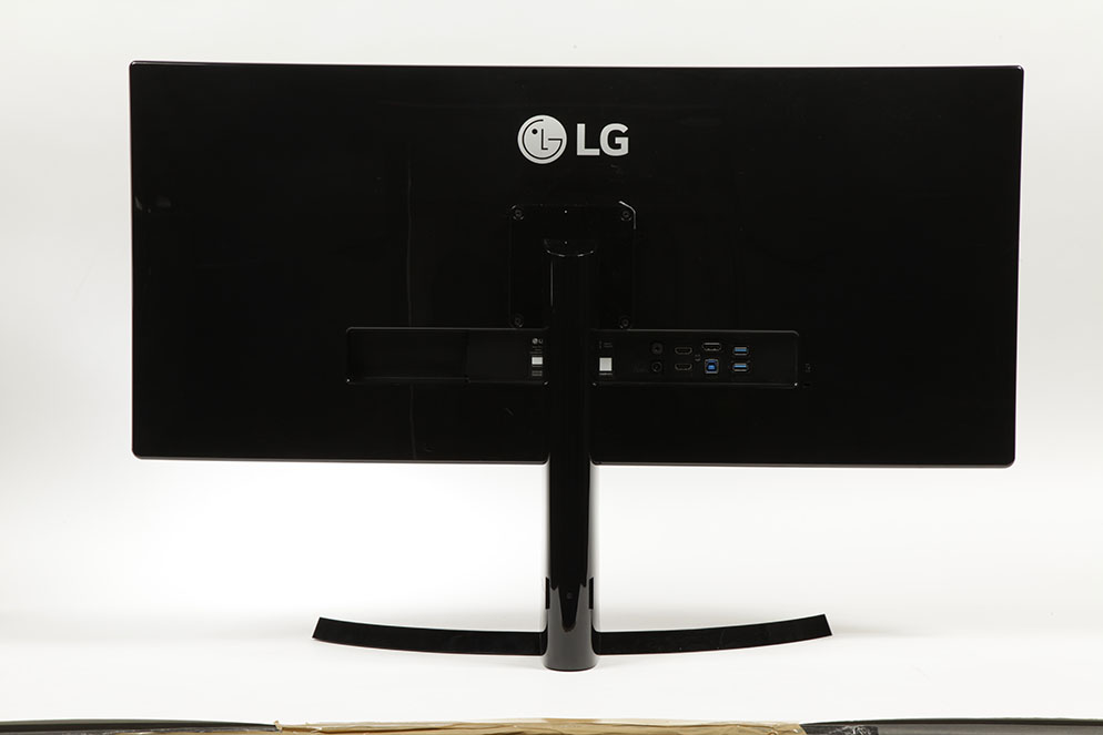

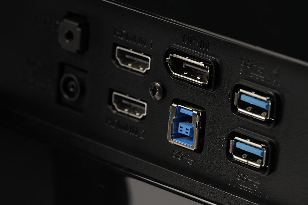

Визуально панель LG 34UM88C-P выполнена технологично, кайма сделана из пластика, выполненного под алюминий, тыльная же часть оформлена глянцевым пластиком чёрного цвета. На заднюю панель выведены один DisplayPort 1.2 с поддержкой 10 бит, пара HDMI 2.0. Ещё есть USB 3.0 Host и два порта USB 3.0, один из которых с поддержкой силы тока 1,5А. Также в наличии разъём под питание и выход на гарнитуру.

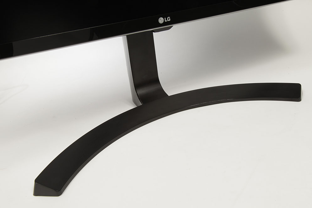

Панель можно установить на крепление типа VESA 100 x 100 мм, либо на поставляемые стойку и основание для неё. Конструкция выполнена из смеси матового и глянцевого пластика, проста в сборке, также есть возможность регулировать высоту в пределах 12 см и угол наклона от +20 до -5 градусов. Все кабели можно аккуратно уложить в специальный держатель, устанавливаемый на стойку. Комплект поставки также включает по одному кабелю DisplayPort и HDMI, адаптер питания и соответствующий кабель, инструкции и диск с ПО. Дизайн монитора технологичный и современный, основание стабильное и не занимает много места на столе.

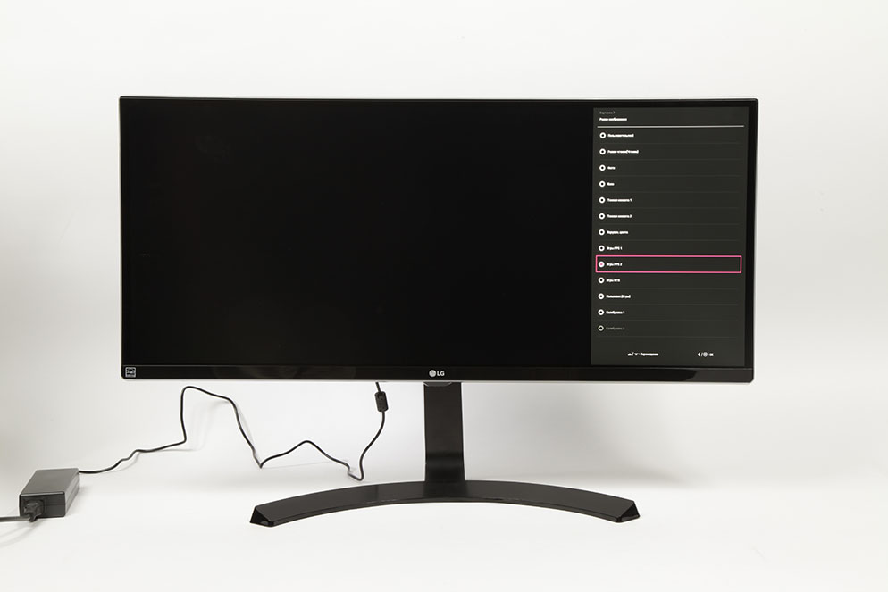

Настройки меню понятны и удобны, перевод на русский выполнен корректно. В наличии быстрый доступ к игровым режимам настройки и выбору источника сигнала. Главное меню включает быстрые настройки, где можно отрегулировать яркость, контрастность, громкость звука и т.д. В наличии многообразие режимов PBP, более тонко отрегулировать картинку можно в следующем разделе, там и уровень чёрного цвета, и время отклика матрицы и, конечно, возможность изменять соотношение RGB и шести цветов и многое другое.
Как и многие другие модели мониторов компании, наш герой обзора поддерживает AMD Freesync со всеми вытекающими. Из любопытного отметим раздел стабилизатор чёрного, который поможет высветлить особенно тёмные участки изображения, что может пригодится в играх. В разделе аудио можно отрегулировать высокие и нижние частоты, расширить стереобазу.

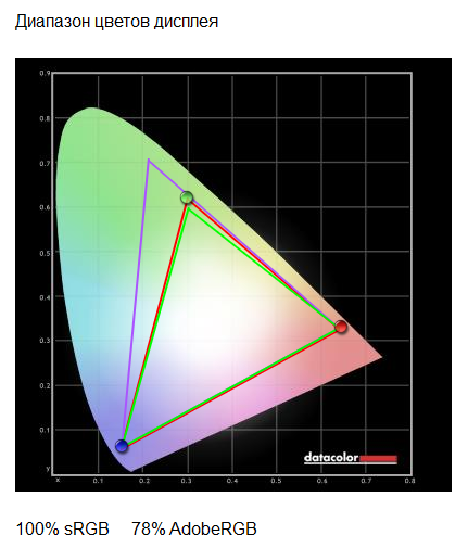

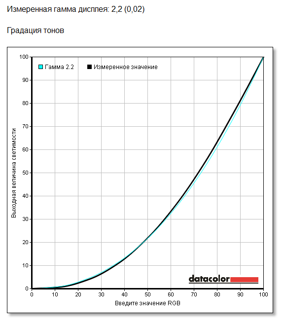

По умолчанию измеренная температура дисплея составила 7200К, что выше заявленных 6500К. Уровень яркости по показателям колориметра составил 280 кд/м2, контрастность – 900:1. При этом охват цветового пространства sRGB составил 100%, более того, панель охватывает чуть больше зелёного спектра, чем требует стандарт sRGB, что не критично. Гамма дисплея практически эталонная, с минимальным отклонением.

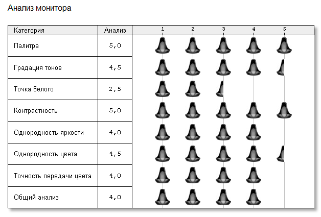

Палитра цветов на твёрдые пять баллов, градация тонов также на уровне. Изначальная точка белого получила достаточно низкий рейтинг ввиду изначальной калибровки, после самой процедуры этот нюанс нивелируется, ведь мы получили нужные нам 6500К без проблем.
LG 29UM58
Контрастность отличная, в то время как однородность яркости на четвёрку. Однородность температуры цвета практически эталонная.
LG 29UM58
LG 34UM88C-P обладает высокой точностью передачи цветов. В купе получаем достойный рейтинг.
