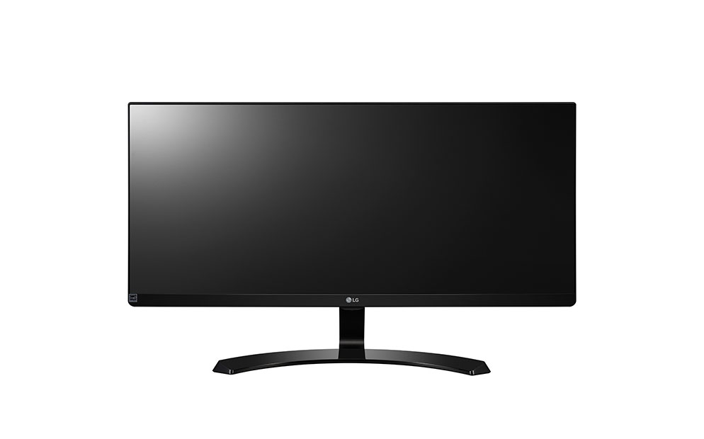

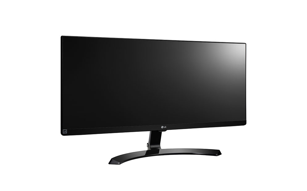

Портфель широкоформатных мониторов LG внушительный, доступны разные диагонали, изогнутые варианты, версии с акустикой и без, а также с расширенным набором портов. LG 29UM68 отличается от своего собрата 29UM58, обзор которого вы уже могли прочитать, наличием полноценного DisplayPort 1.2 и встроенной акустикой. LG 29UM68 – более старшая модель, которая получила по сравнению с предыдущей модификацией некоторые бонусы в виде встроенной акустики и чисто компьютерного порта DisplayPort 1.2.

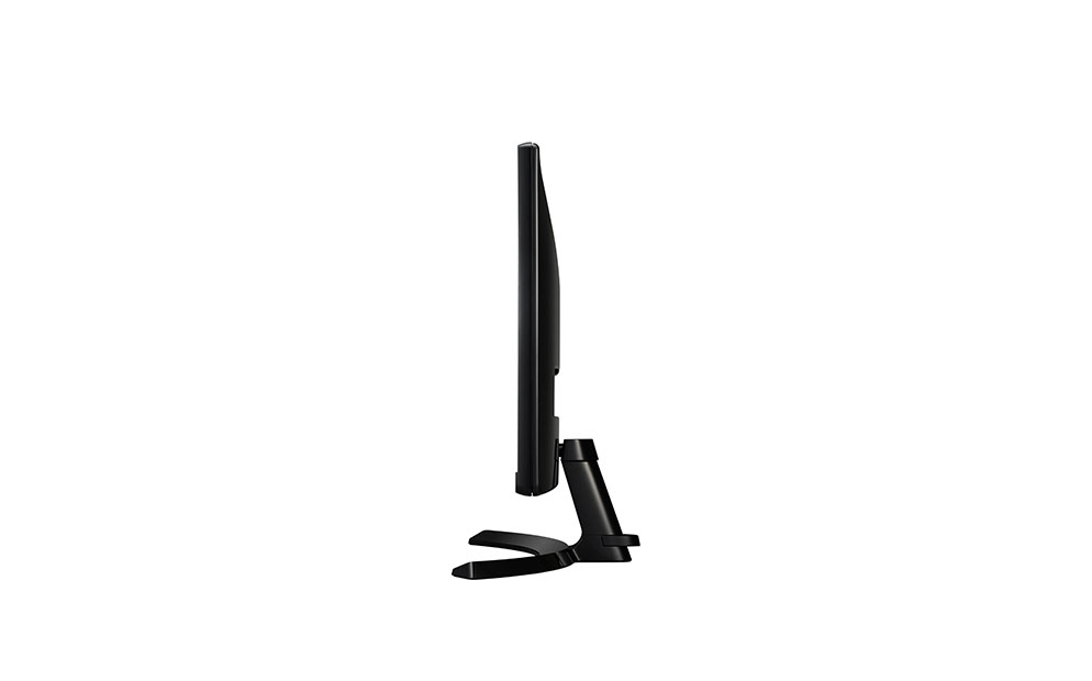

Панель по традиции облачена в глянцевый пластик чёрного цвета, равно как и стойка, и широкое основание подставки. Про особенности покрытия мы уже говорили ранее, особо дотошным стоит держать под рукой безворсовую тряпочку для протирки основания.
Процесс сборки конструктора лёгок и просто, стойку и основание можно соединить и без отвертки, но при необходимости можно и докрутить. Сама панель крепиться с помощью пары крестовых винтов из комплекта поставки, которые затем скрываются под заглушкой. Чуть ниже можно установить крепеж для аккуратной укладки кабелей. Если у вас есть крепление VESA типа 75 х 75, то можно обойтись и без подставки, и получить большее количество степеней свободы по подстройке. Стандартная подставка даёт возможность регулировать панель только по углу наклона – от 20 до -5 градусов.

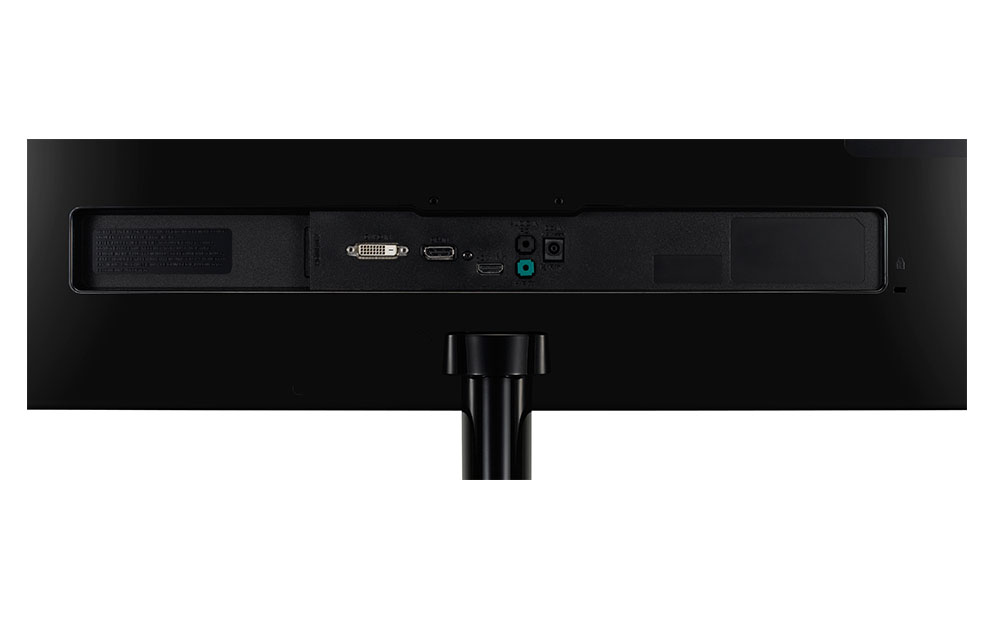

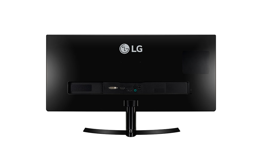

Задняя панель включает разъём питания, два HDMI версии 1.4, один DisplayPort 1.2 и разъём под гарнитуру. На нижней расположены отверстия для динамиков мощностью 5 Вт каждый и традиционный джойстик по центру.
Комплект поставки уже привычен и содержит кабель HDMI, инструкции, диск с ПО и компактный адаптер. Да, кабель DisplayPort в Российской версии придётся докупить самостоятельно при необходимости. Уровень типичного потребления энергии для этой модели составляет аналогичные 32 Вт.

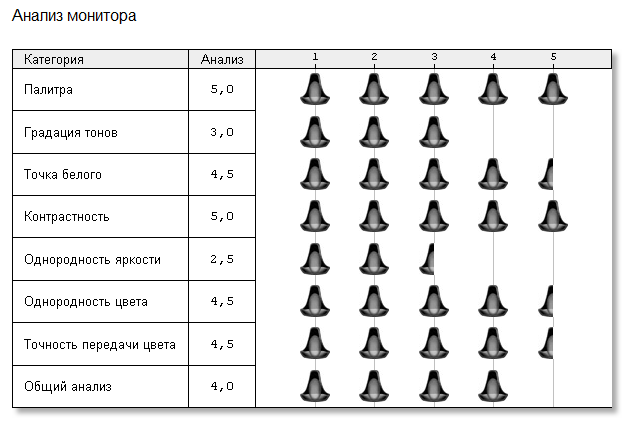

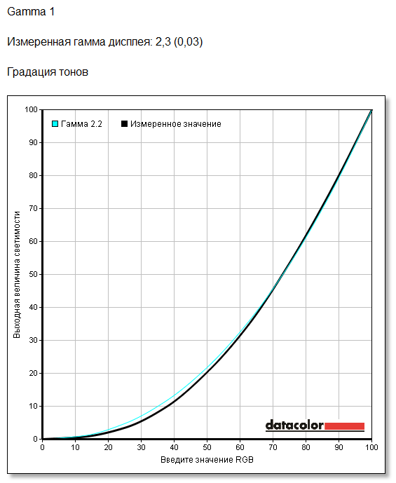

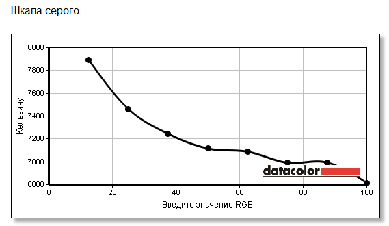

С помощью Datacolor Spyder4Elite мы провели калибровку LG 29UM68. Палитра монитора идеальная, более того, измерения показали 100% покрытие цветового пространства sRGB, кривая гаммы составила значение 2,3 с небольшим отклонением от эталонных 2,2, однако градиенты получились на троечку (данный параметр может быть критичен для дизайнеров). Изначальная цветовая температура составила 6800К, что можно считать хорошим результатом, превышение равно всего 300К.
Монитор показал отличную контрастность и высокую точность передачи цвета, среднее отклонение (DeltaE) равно всего-то 0,76 (максимальное значение 3,98). При этом однородность цвета по полю также на высоте, чего нельзя сказать о равномерности подсветки. По данному показателю отклонения достигали 17%, однако, на глаз это сложно заметить.
Монитор отображает полноценную палитру цветов, тогда как градация тонов чуть хуже – на четвёрку. Точка белого, контрастность, однородность цвета по всему полю и точность передачи цветов на отлично, среднее значение DeltaE 1,17, тогда как максимальное отклонение составило 4,07. Хороший результат.

Единственный параметр, где результаты немного подкачали, так это однородность яркости по всему полю. Отклонение достигало отметки 13% в зависимости от яркости. Но сильно журить за это не стоит, для домашнего применения это не самый критичный параметр.
