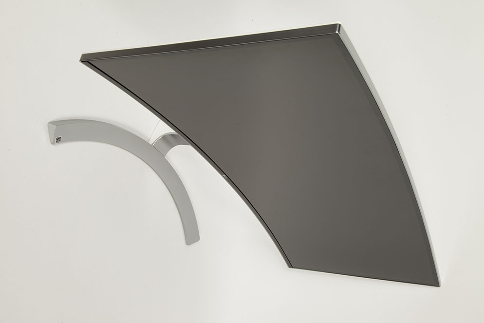

LG одна из немногих компаний, которые самостоятельно разрабатывают и производят ЖК-панели. В последнее время у них наметилась тенденция на развитие линейки ультрашироких мониторов, да ещё и с изогнутой матрицей… Монитор LG 34UC98-W, определенно, не из маленьких. Для установки понадобится достаточно большой стол, а если будет желание поставить рядом акустику, то об этом стоит подумать заранее.

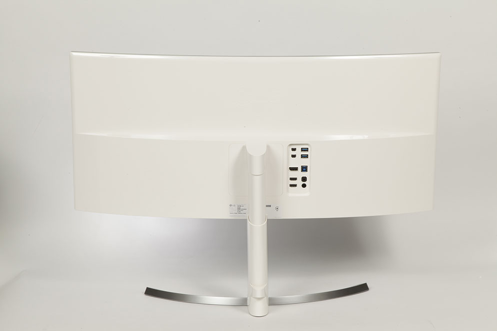

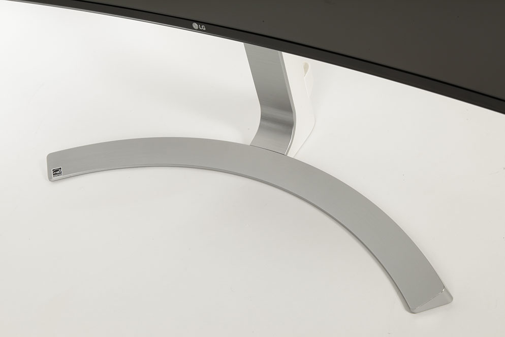

Для сборки конструкции предусмотрены стойка и основание подставки, выполненное из полированного алюминия, при этом окаймление дисплея сделано из того же материала. Оборотная сторона дисплея и сама стойка покрыты белым пластиком. Для крепления кабелей предусмотрен соответствующий держатель белого цвета. Сам процесс сборки и установки монитора занимает считанные минуты.
Производителем предусмотрена регулировка дисплея по высоте и углу наклона – 110 мм и от 15 до -5 градусов, соответственно. При желании дисплей можно повесить и на VESA-крепление 100 х 100 мм, но в этом случае, как и при установке перед стеной, вы не сможете лицезреть красивый белоснежный пластик.

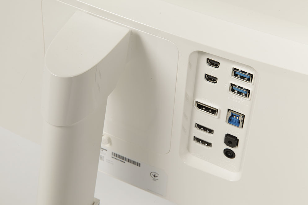

К слову сказать, цвет выбран неспроста, с явным намёком на пользователей продукции Apple. Кроме привычных разъёмов в наличии парочка довольно экзотичных для мира ПК Thunderbolt 2.0. Итак, на заднюю панель выведены один DisplayPort 1.2 и парочка HDMI 2.0, при подключении через первый можно получить глубину цвета 10 бит.
Приятным бонусом стали два USB 3.0 порта, один из которых получил приставку SuperSpeed и увеличенную до 1.5А силу тока. Рядом расположены выход на гарнитуру и разъём под кабель питания.

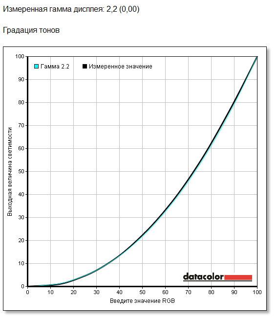

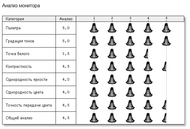

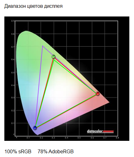

Из коробки цветовая температура дисплея составила 6700К, что укладывается в пределы погрешности паспорта монитора. После калибровки получили искомое значение 6500К. Охват sRGB оказался на уровне 100%, значение гаммы соответствует эталонному параметру 2.2. Тесты показали отличную палитру цветов, что подтверждает заявленные 10.8М цветов, и градацию тонов. Однородность яркости подсветки и цветовой температуры на твёрдую четвёрку. Точность передачи цветов на высоте, максимальное значение DeltaE не превышало 4 единиц, а среднее оказалось чуть выше 1.
