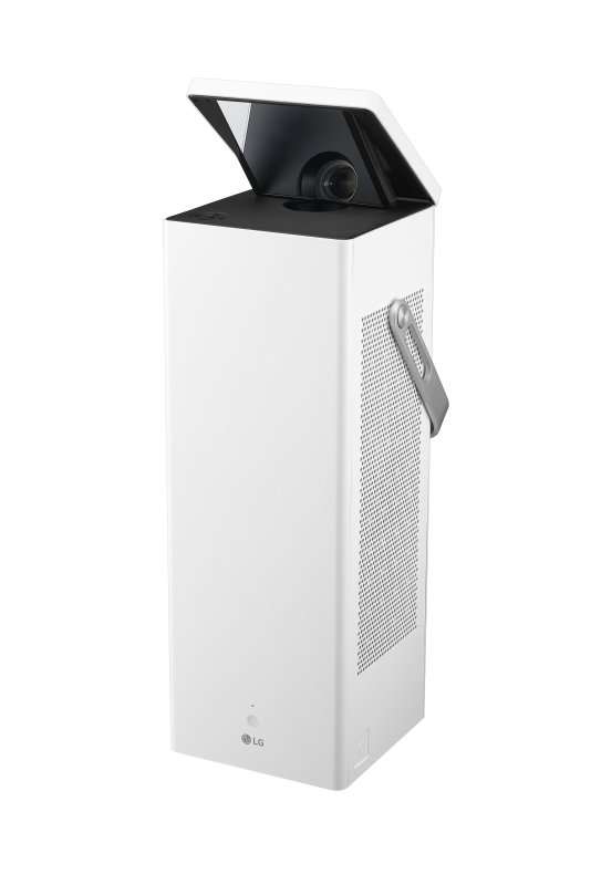

Это не тумба и не лампа, не Bluetooth-колонка и не системный блок компьютера. Это, пожалуй, самый необычный проектор, произведенный за все время выпуска домашней видеоаппаратуры.
Однако необычен он не только форм-фактором, но и конструкцией, ведь это — лазер-фосфорный 4К-проектор!

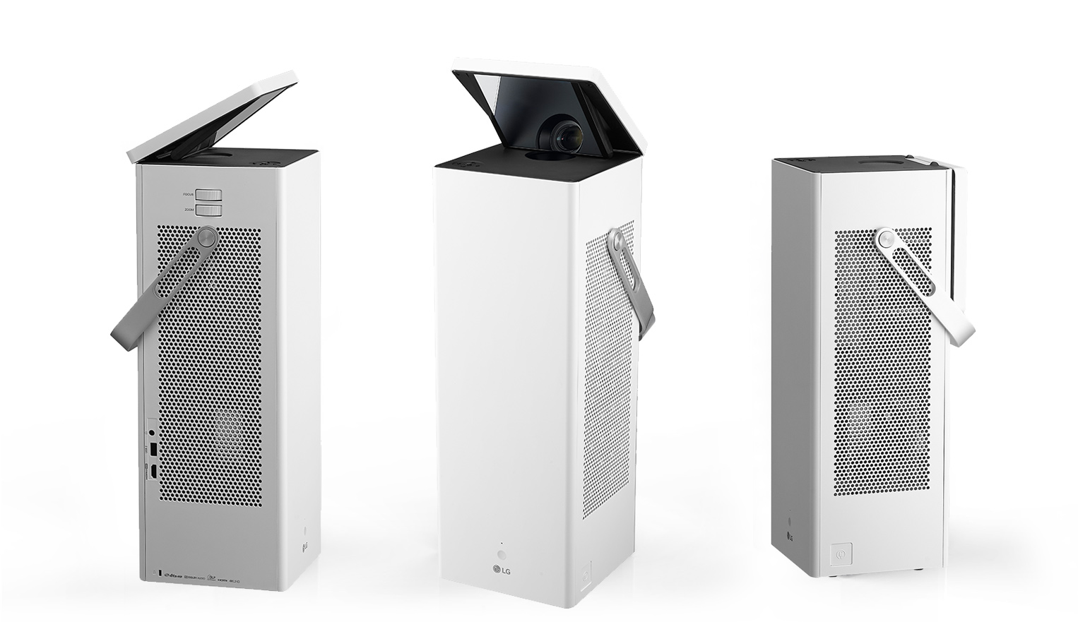

Из его названия следует, что создан он для показа кино – логично. Но при этом, что важно, не для построения домашнего кинотеатра, а именно для организации просмотра в неподготовленном помещении. Идея создания импровизированного кинотеатра «на коленке», которая заложена во многих моделях LG, здесь доведена до абсолюта – этому проектору не нужны не только длинные кабели, аудиосистемы, затемнение, но даже тумбочка или столик для установки! Нужна только свободная белая поверхность! И неважно где – на раздвижном экране, на стене или даже на потолке. Потому что работать он может в любом положении и отлично показывает, просто стоя на полу, причем может показывать и на стене, и на потолке – как захотите.

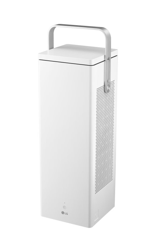

Про любое положение – не шутка. Если за зрителями есть полка или шкаф подходящего размера (глубиной около 45 см), то проектор можно положить на них горизонтально, для чего в комплекте есть четыре обрезиненные ножки, а на корпусе – отверстия с резьбой для них, прикрытые винтами. При желании проектор можно и подвесить под потолком, используя отверстия с резьбой на боковине корпуса для крепления, но это можно считать лишь дополнительной возможностью аппарата, потому что хорош он, повторяю, в другой ипостаси – спонтанной организации просмотра без какой-либо инсталляции. А из множества вариантов расположения лучшим и самым логичным, на мой взгляд, выглядит тот, что чаще всего попадается на промо материалах – вертикально перед зрителями с проецированием на стену либо на потолок для суперкомфортного просмотра лежа на диване, кровати или импровизированном покрывале прямо на полу.
03

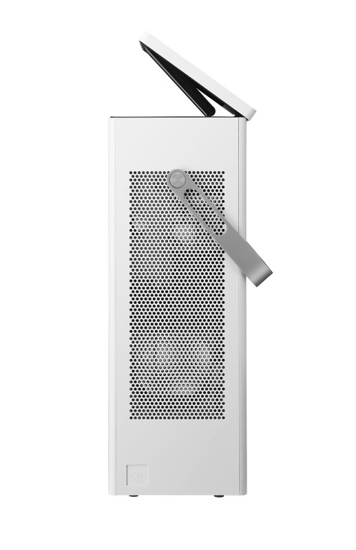

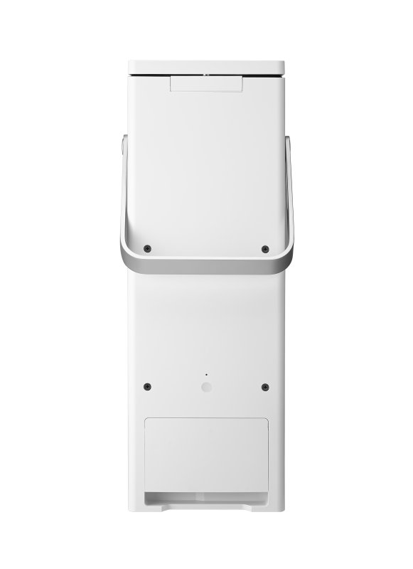

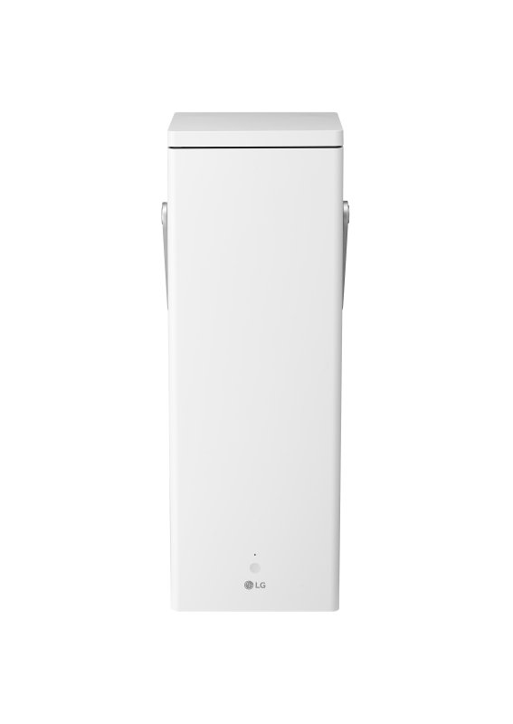

Он максимально мобилен. У него есть ручка для переноски, сделанная для максимально удобной установки именно в вертикальном положении. О кабелях не нужно думать вообще, даже о кабеле питания — он расположен внутри корпуса и вытягивается и убирается как у пылесосов.
Подготовка к просмотру занимает пару секунд.

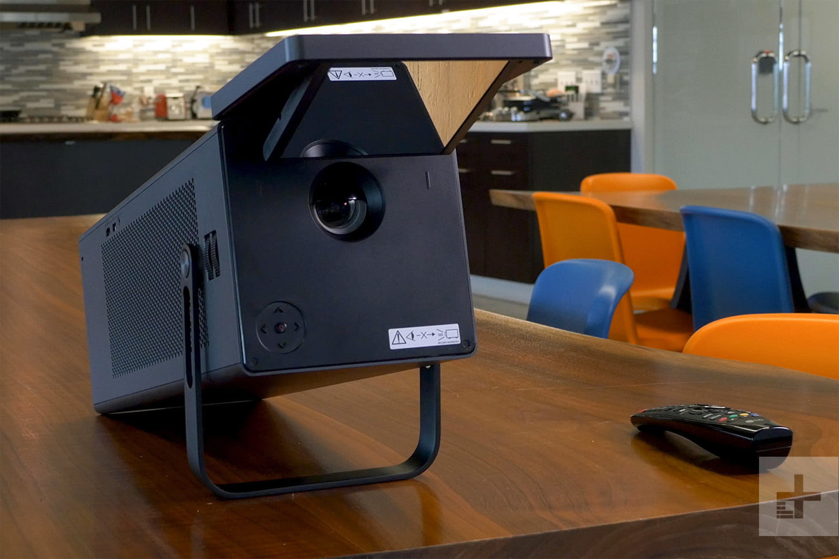

Аппарат ставится напротив предполагаемого «экрана»,
включается, а откидной крышкой с зеркалом регулируется
высота положения изображения.
Требуется лишь, двигая сам проектор вправо-влево, добиться горизонтальности верхней и нижней границы картинки – наклон боковых сторон (трапецию) проектор сам отрегулирует автоматически по положению зеркала. Если же хочется смотреть кино на потолке, крышку с зеркалом достаточно просто открыть полностью – изображение автоматически поменяется с зеркально-перевернутого на нормальное.

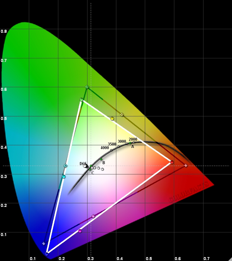

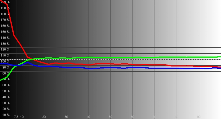

Все измерения проводились из расчета проекции на 90-дюймовый экран, но не отраженного света, а «в потоке», чтобы минимизировать влияние свойств поверхности и помещения. Яркость белого цвета при таких условиях в режиме экономии энергии составила 113,8 кд/м2, что при наличии в проекционной системе открытого зеркала можно считать прекрасным результатом. Уровень черного в этих условиях получился не очень высоким – 0,37 кд/м2. Расстроил лишь цветовой охват. Лучшим по площади (рис.1) он оказался в режиме «Эксперт светло». Зато баланс цветов при этом получился практически оптимальным (рис.3), от чего оттенки цветов визуально воспринимаются как вполне естественные.
