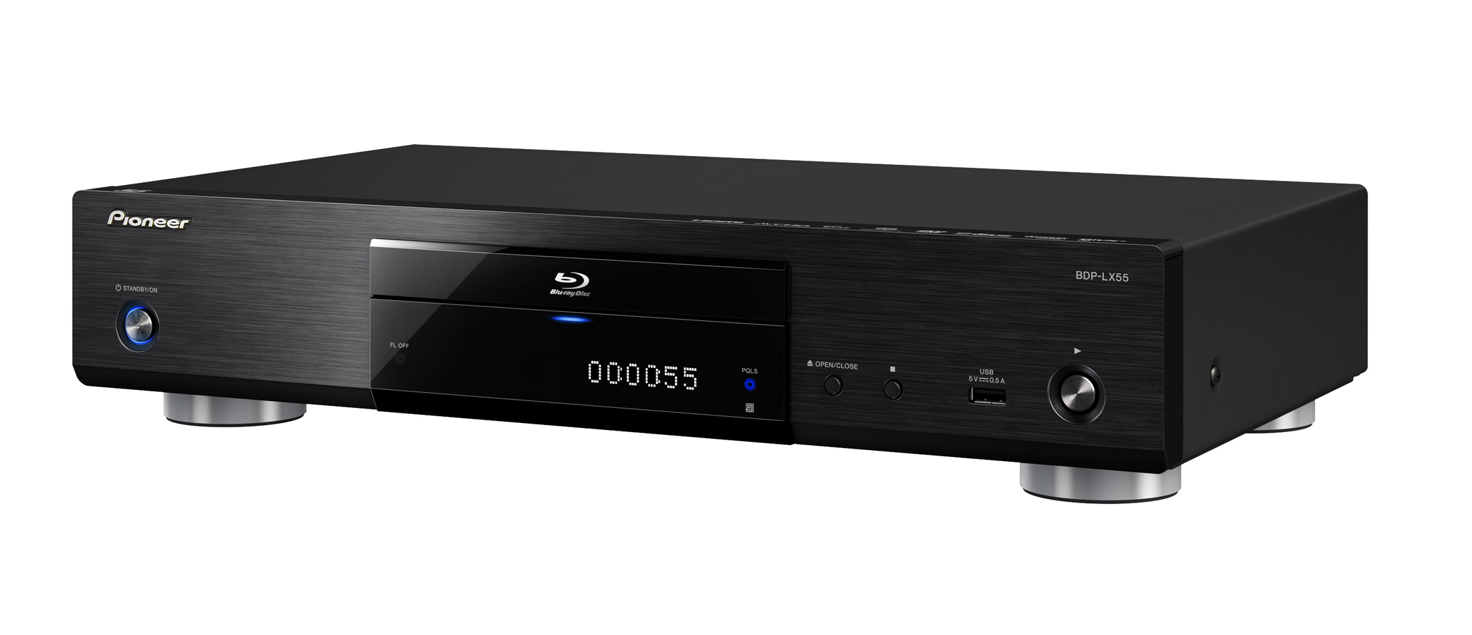

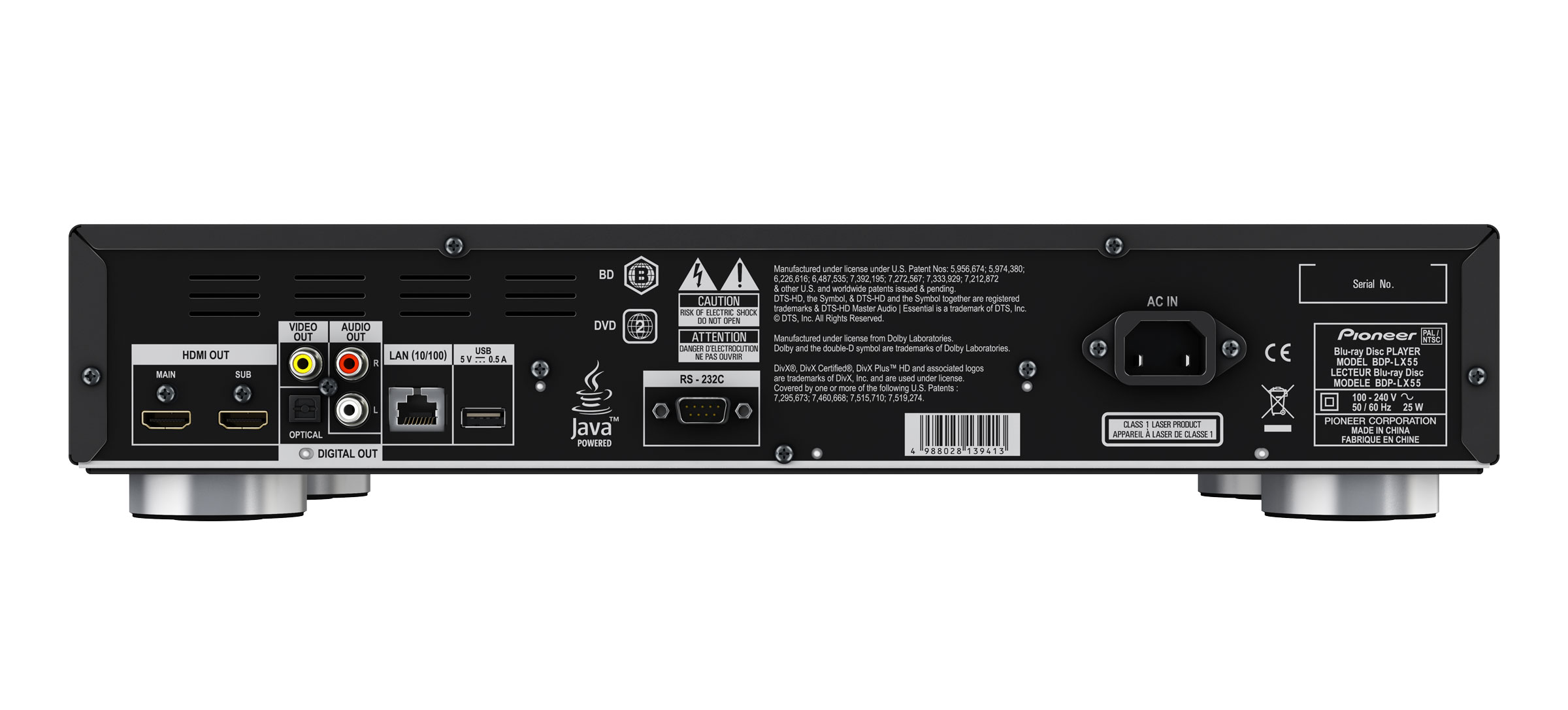

Согласно последним веяниям у Pioneer BDP-LX55 удивительно мало аналоговых разъемов для флагманского проигрывателя: нет ни многоканального, ни балансного аудиовыхода, ни разъемов компонентного видео — в современных многоканальных системах они просто не нужны. При этом к ресиверу нужно подключаться именно через выход HDMI sub, а HDMI main напрямую соединять с проектором или телевизором, тогда качество видео и звука будет максимальным.На оба порта USB (на передней и задней панелях) подается достаточное напряжение, чтобы раскрутить любой переносной жесткий диск, однако использовать таковой как безальтернативное хранилище медиафайлов для плеера не обязательно — Pioneer BDP-LX55 прекрасно воспроизводит фильмы и музыку и по локальной сети с DLNA-совместимых компьютеров и серверов, включая большие файлы MKV и M2TS.

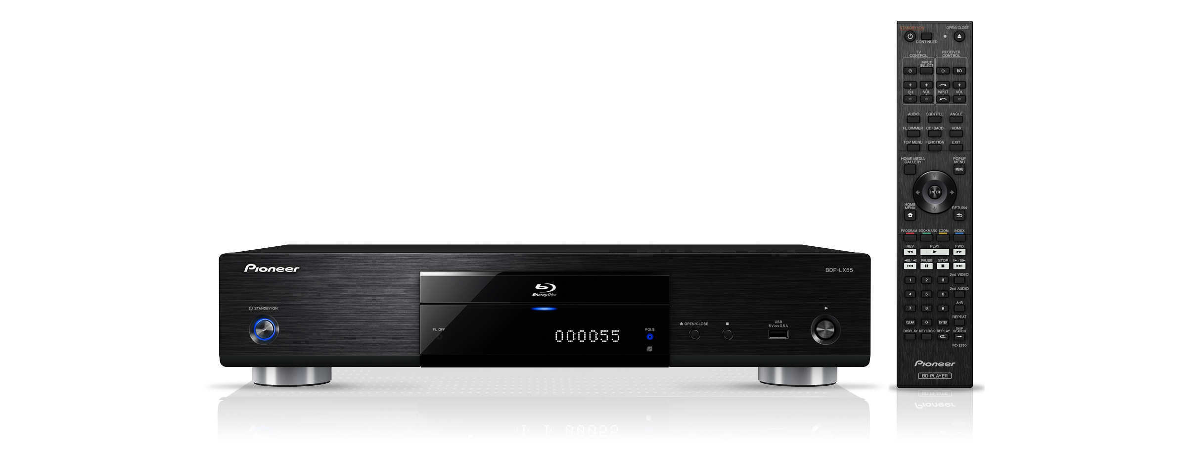

Blu-ray-проигрыватель Pioneer BDP-LX55
Каждому аудиофилу известна простая истина: хороший звук начинается с выбора качественного источника, потому что недостатки плохого невозможно исправить никакими усилителями и акустикой. В сфере видео работает такое же правило.

Наличие отдельного видеопроцессора позволило разработчикам наделить аппарат преимуществом, которое видишь и без подключения его к системе, — двумя разъемами HDMI. Они, естественно, не равнозначны. Точнее, они способны выводить видео- и аудиосигнал, идентичный по основным характеристикам, но не по качеству. На первый — main — поступает видео от Marvel Qdeo, а на второй — sub — от MediaTek MT8555. Конечно, при желании с их помощью к плееру можно подсоединить два видеоустройства, но истинное предназначение этих портов в другом — разделении аудио- и видеосигналов. Второй, а точнее, первый выход нужен для непосредственного подключения устройства отображения, минуя AV-ресивер, чтобы избежать неизбежно осуществляемых в последнем преобразований видеоданных, которые однозначно портят сигнал, меняя, в частности, его динамический диапазон. А терминал HDMI sub при этом отлично справится с выводом многоканального звука на ресивер в любом HD-формате, от Dolby TrueHD до PCM. Причем для устранения вероятных перекрестных помех «лишнюю» информацию на выходах (в первом — аудио, а во втором — видео) можно в настройках проигрывателя отключить. Кроме того, возможность непосредственной коммутации плеера и телевизора либо проектора позволит избежать замены ресивера, если тот не поддерживает передачу 3D-видео.
