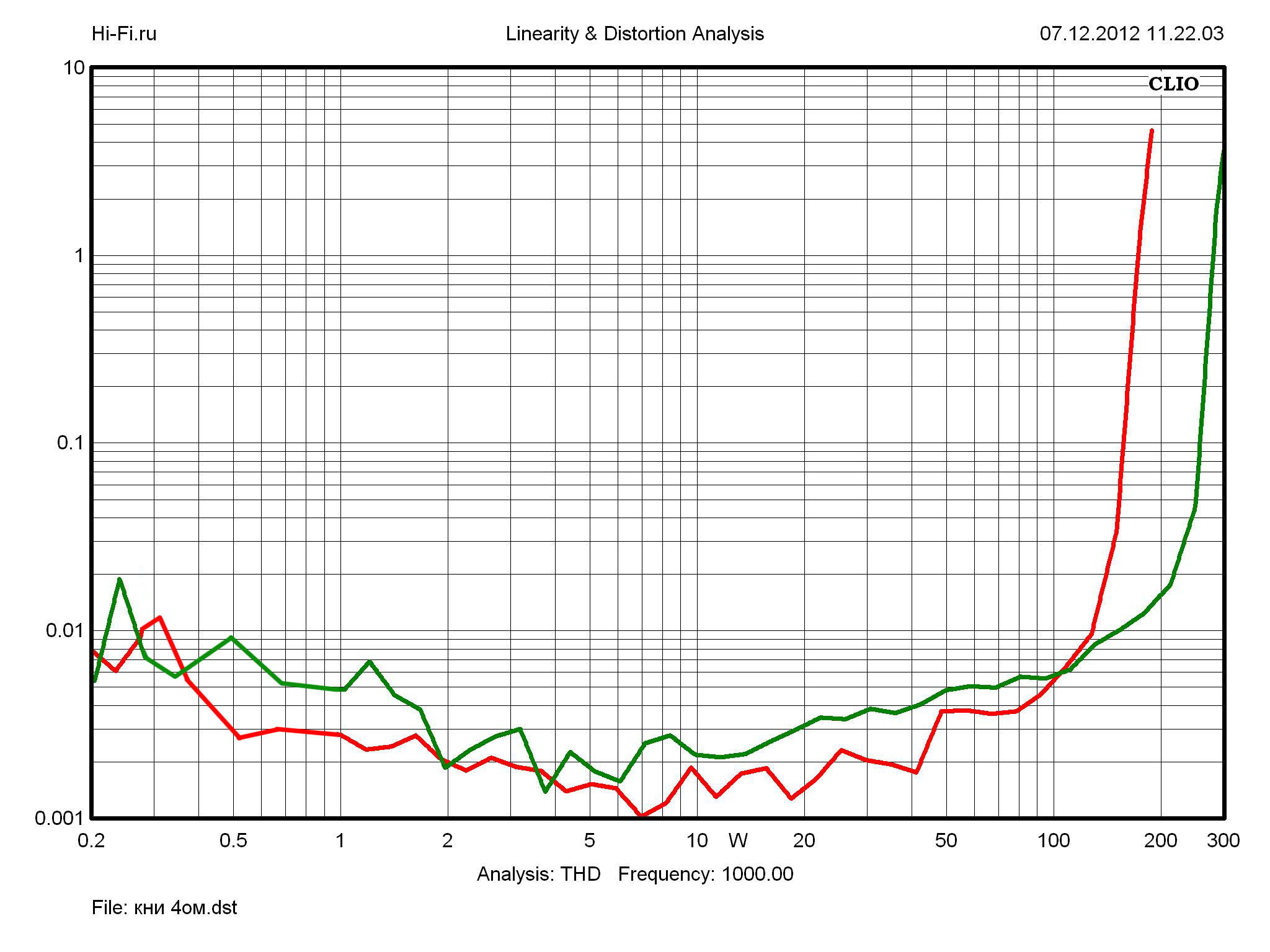

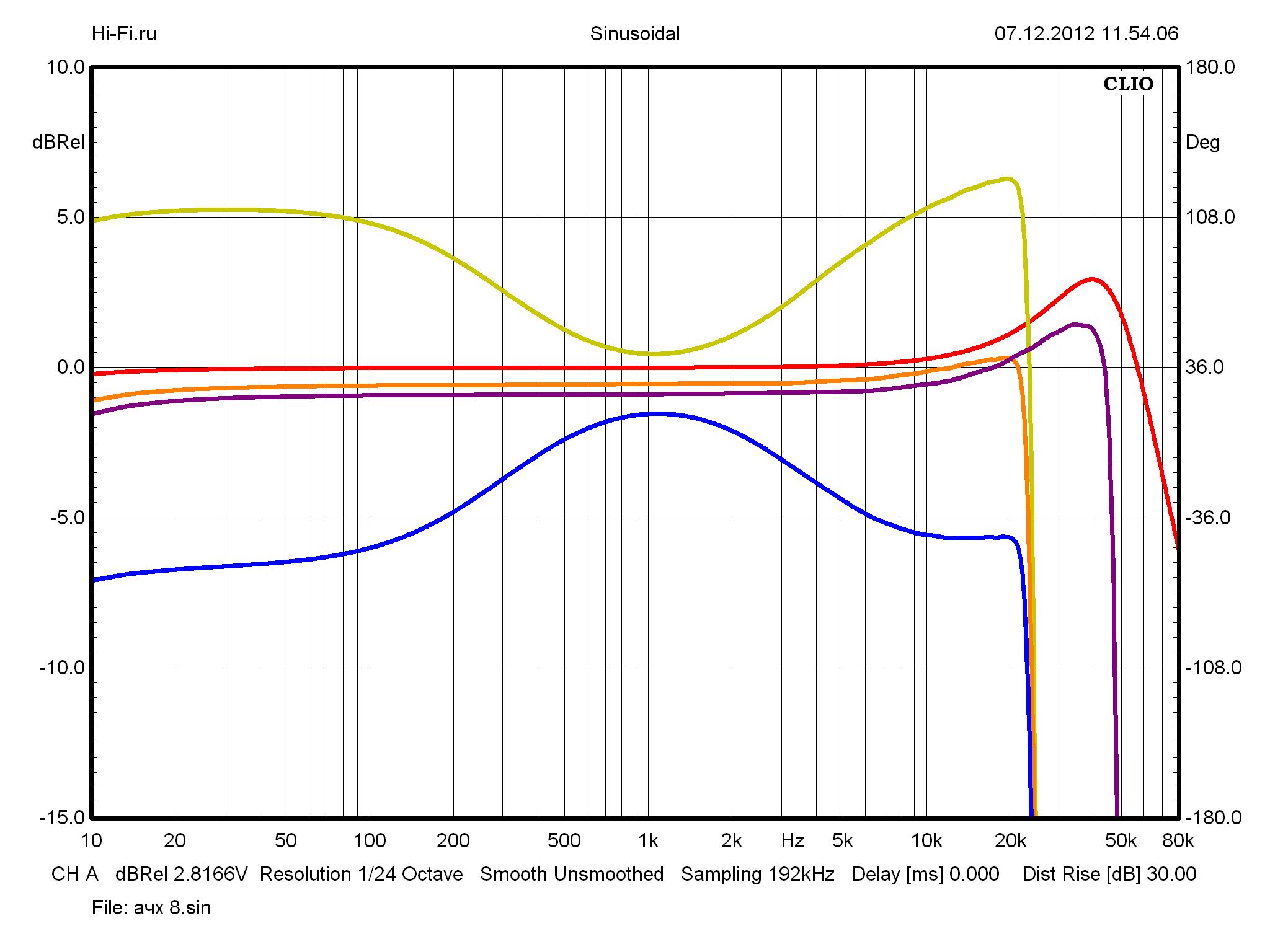

При работе с аналогового входа поведение амплитудно-частотной характеристики AV-ресивера Pioneer SC-2022 обнаруживает спад –3 дБ на частоте 68 кГц, а неравномерность в полосе слышимых частот при нагрузке 8 Ом не превышает 1,25 дБ. При выходе из режима Direct полоса пропускания снижается до 45 кГц, но при этом есть возможность воспользоваться графическим эквалайзером. Если вам дополнительно потребуется регулировка тона в диапазоне НЧ или ВЧ, то придется смириться с максимальной рабочей частотой 22 кГц (рис. 1). Усилитель уверенно справляется с нагрузками различного сопротивления, превышающего 4 Ом. Максимальная выходная мощность при уровне нелинейных искажений 0,7% равна 170 Вт для 8 Ом и 280 Вт при сопротивлении 4 Ом (рис. 2). Коэффициент демпфирования составил внушительные 145 ед. Взаимовлияние между каналами проявляется незначительно, и даже в области высоких частот проникновение не превышает –84 дБ. Отношение сигнал/шум равно 108 дБА.
