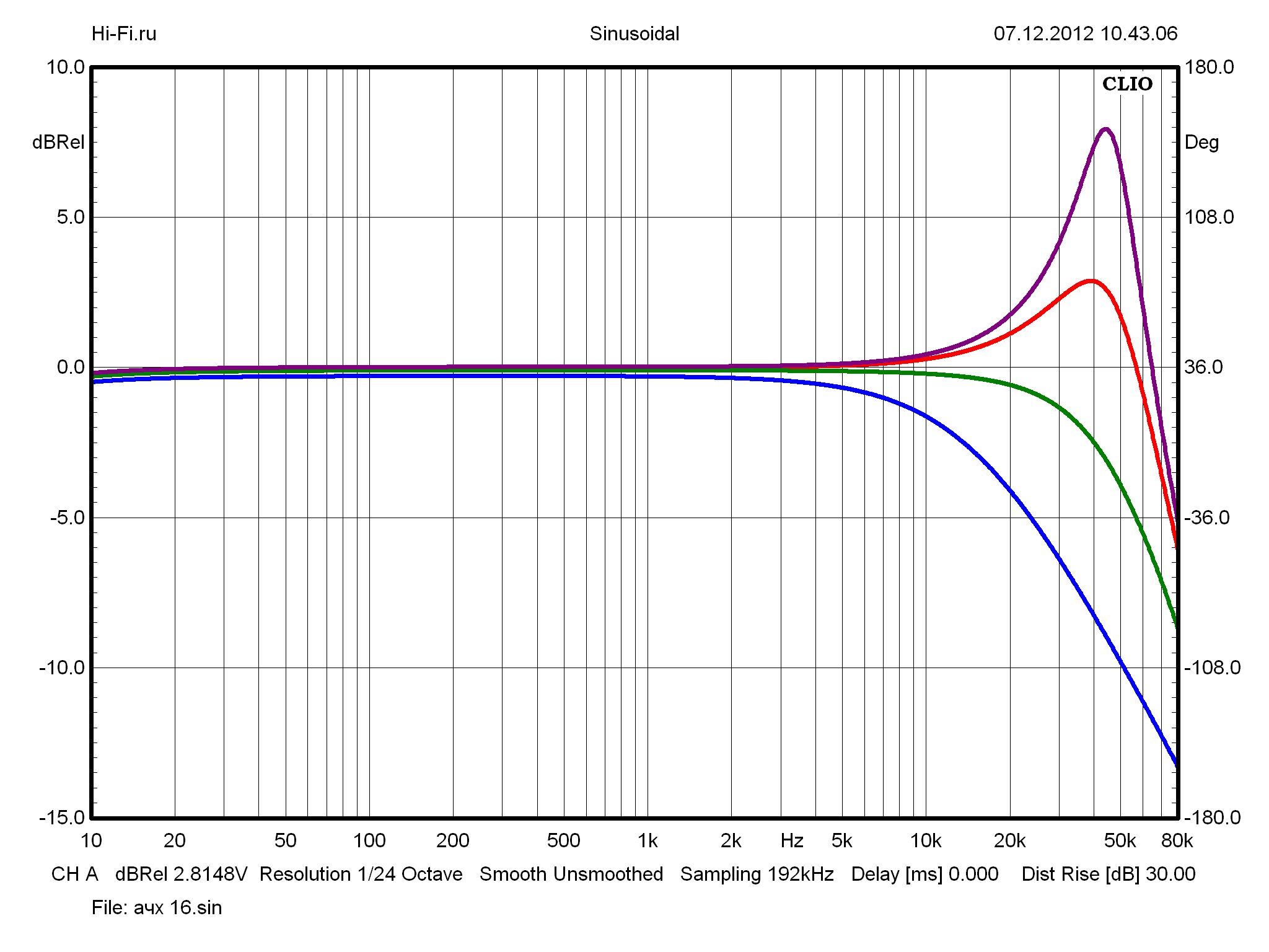

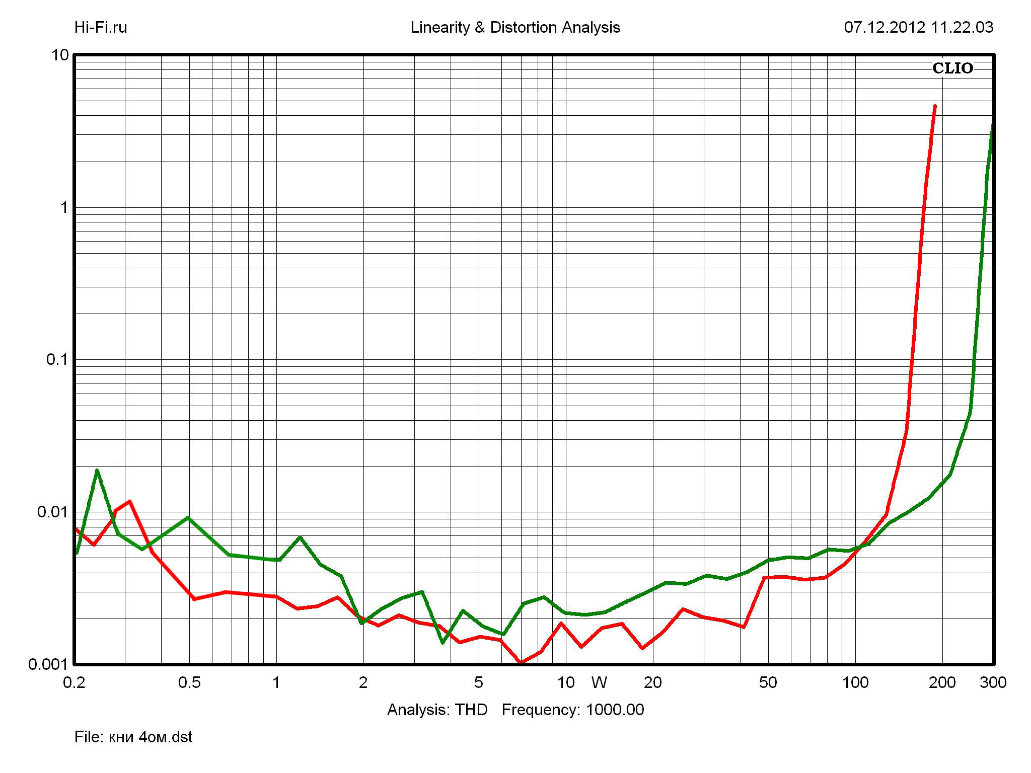

Pioneer SC-LX56 получил в свое распоряжение постоянно совершенствующийся фирменный модуль усилителей мощности Class D3, который дебютировал в предыдущем поколении ресиверов Pioneer. Правда, там им оснащались лишь старшие модели серии LX. Именно этот блок в большей части определяет возможности аудиотракта ресивера. Его отличительной чертой является поведение частотной характеристики в надтональной области: в ней отмечается изменение уровня сигнала при различных значениях сопротивления нагрузки. На рис. 1 показаны варианты для 16, 8, 4 и 2 Ом. Оптимальным балластом для выходных каскадов станет акустическая система, имеющая стабильное сопротивление 6 Ом в области высоких частот. В принципе допускается использование любой акустики с импедансом не менее 4 Ом. В этом случае частотные искажения в слышимой области будут находиться ниже порога различимости. В случае акустики с меньшим сопротивлением не только будет наблюдаться рост искажений, но и появится риск нестабильной работы аппарата в целом. Максимальная выходная мощность при 0,7% КНИ составляет 170 Вт для 8 Ом и 275 Вт для 4 Ом. Учитывая высокий КПД усилителя, следует предполагать малое изменение указанных величин при различном количестве активных каналов. Нелинейные искажения в диапазоне рабочих мощностей проявляются в крайне незначительной степени (рис. 2).
