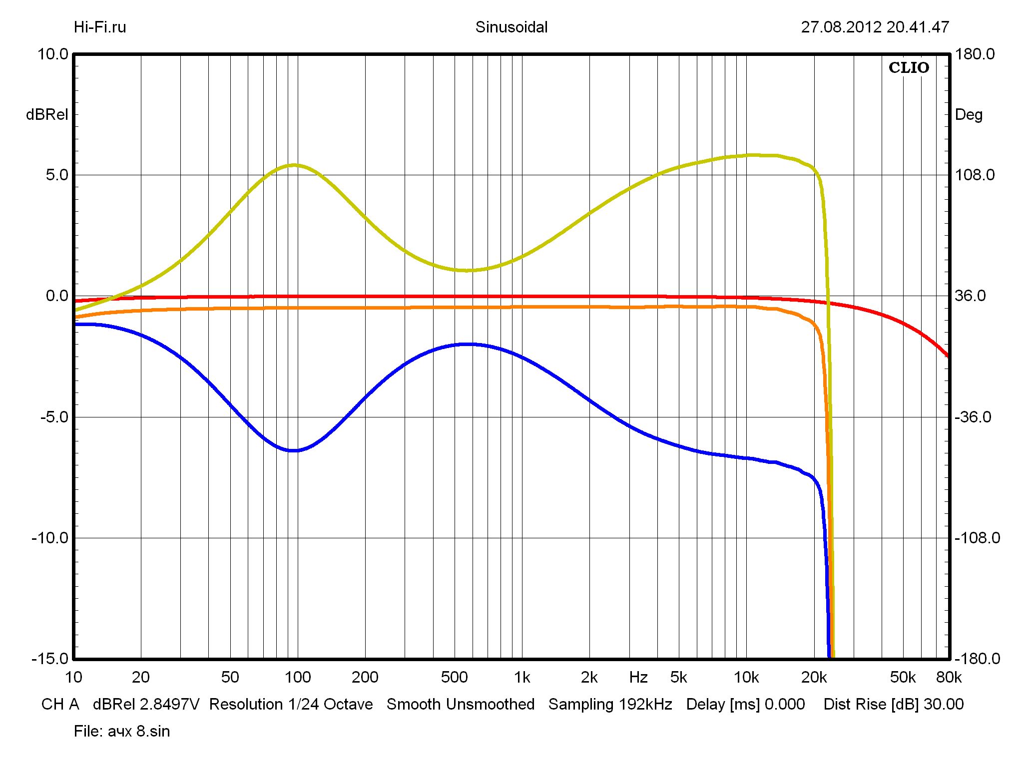

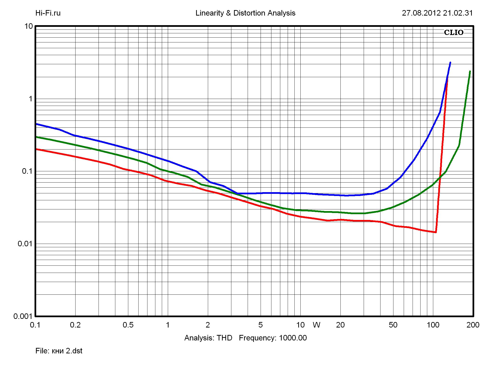

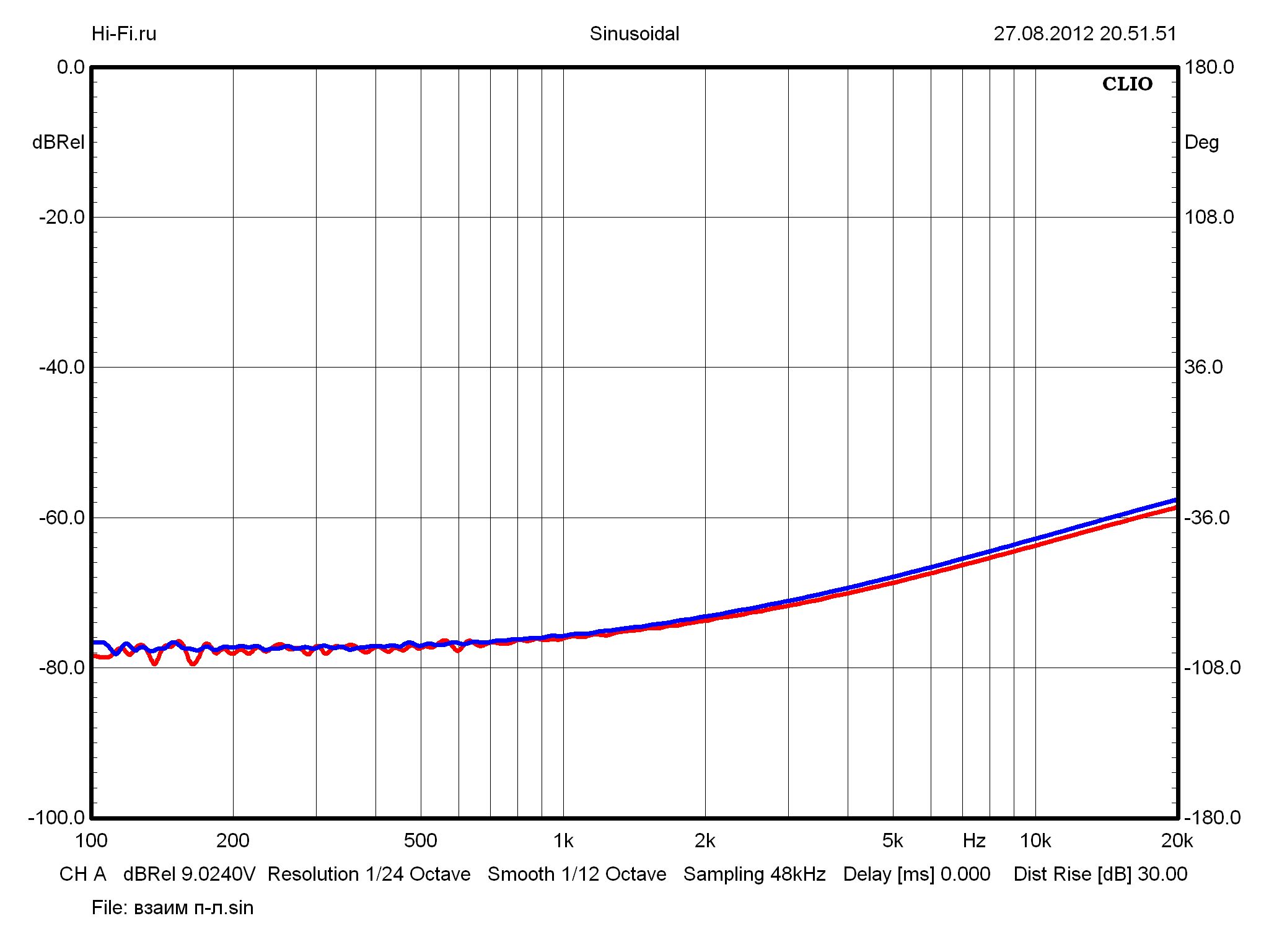

В режиме Direct аналоговый тракт ресивера Pioneer VSX-527 работает в широкой полосе частот. Спад характеристики на 80 кГц составляет всего 2,5 дБ. При активном цифровом эквалайзере полоса заметно уже и неравномерность в области слышимых частот незначительно увеличивается за счет спада на краях диапазона до 0,71 дБ (рис. 1). Тембральные регулировки осуществляются в пределах ±6 дБ. Нелинейные искажения сохраняются в пределах 0,1% в большом интервале выходных мощностей при любой частоте и нагрузке. Лишь на 2-омном балласте наблюдаются предсказуемое ограничение по максимальной выходной мощности и умеренный рост КНИ (рис. 2). При рабочих нагрузках усилитель отдает до 122 Вт неискаженной мощности на одном задействованном канале при работе на нагрузку 8 Ом. Коэффициент демпфирования на низких частотах составляет 42 ед. Отношение сигнал/шум равно 106 дБ. Межканальное проникновение сигнала, измеренное нами для фронтальной пары, ниже порога различимости даже в области высоких частот (рис. 3).
