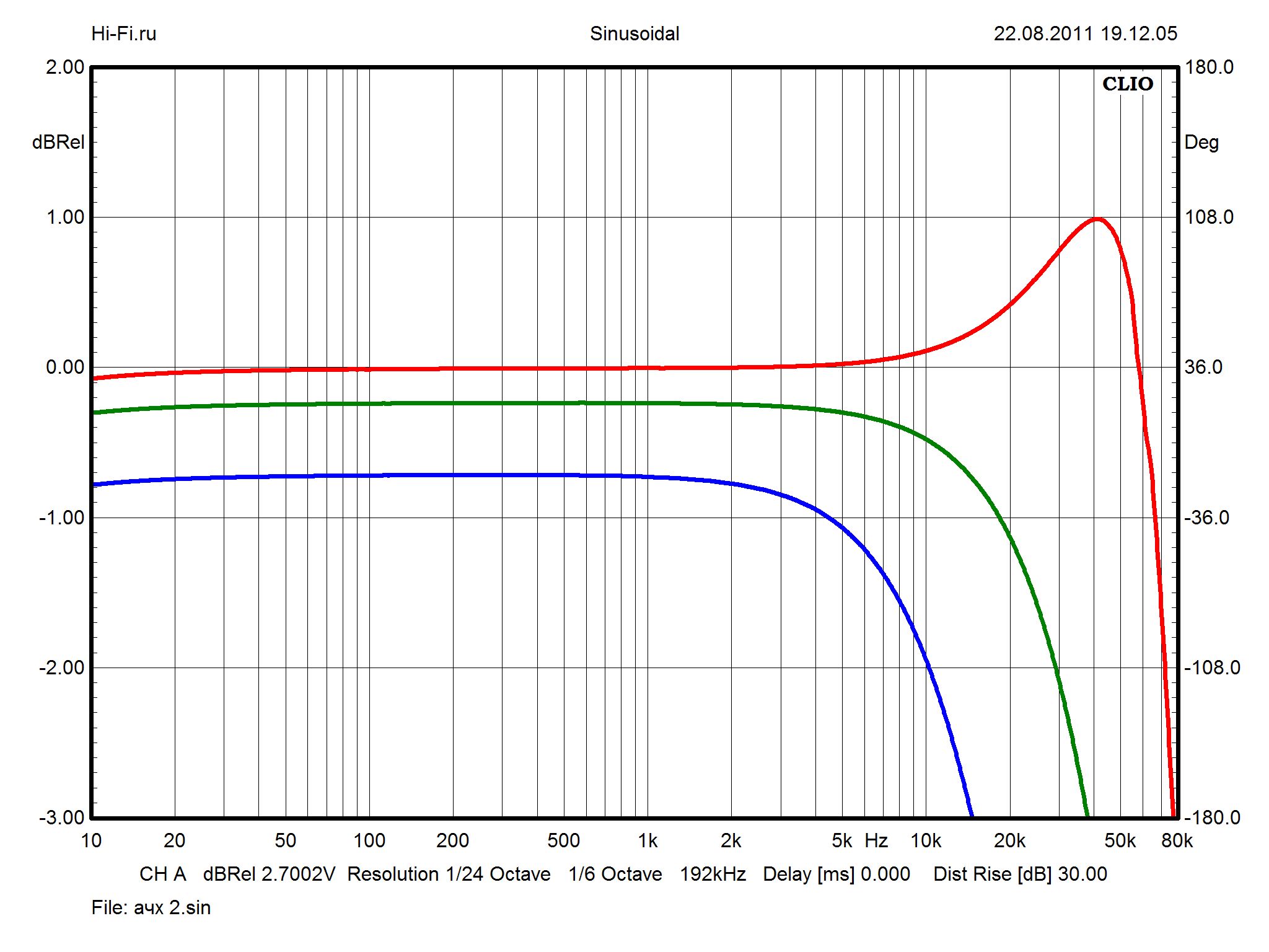

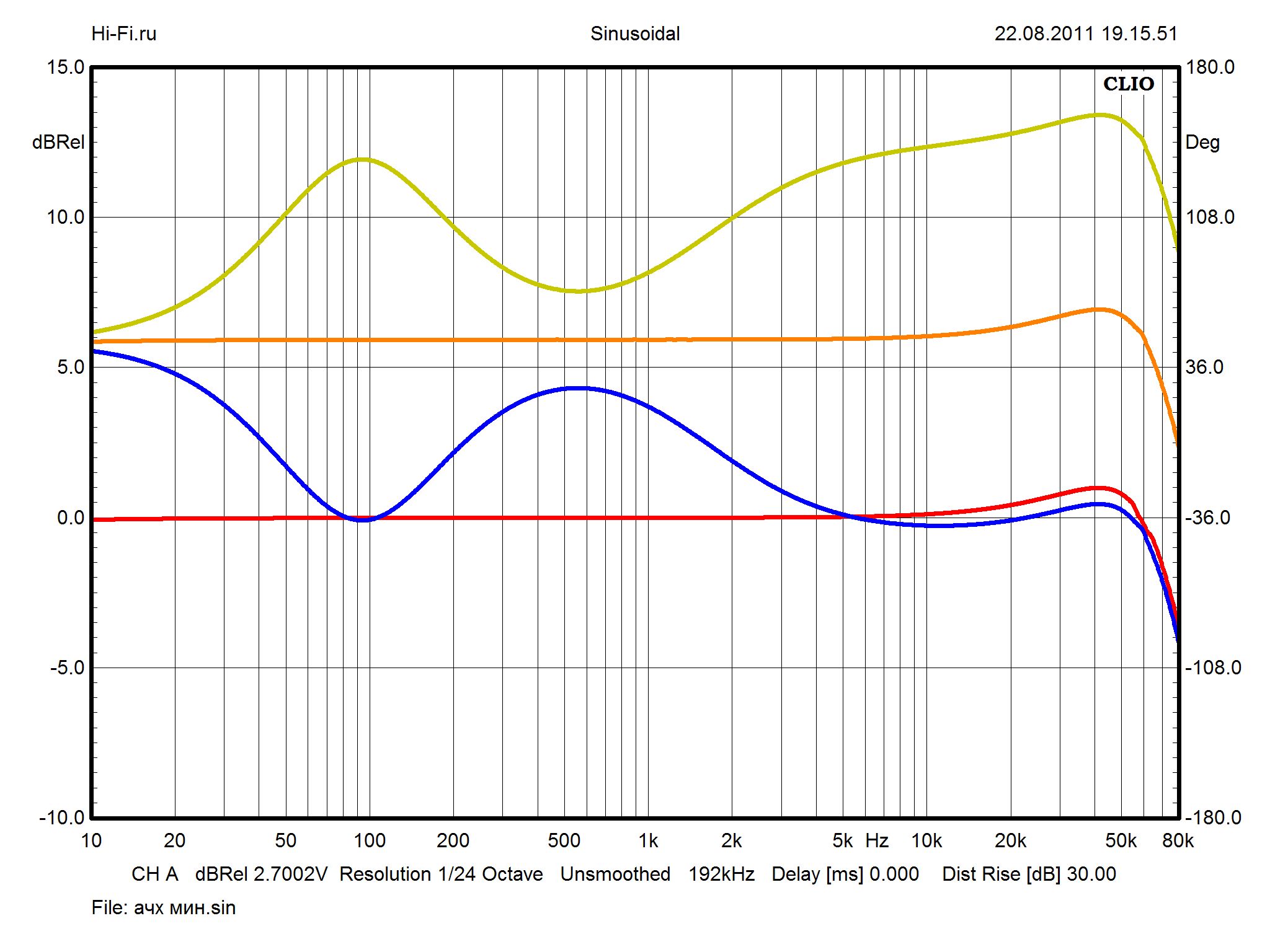

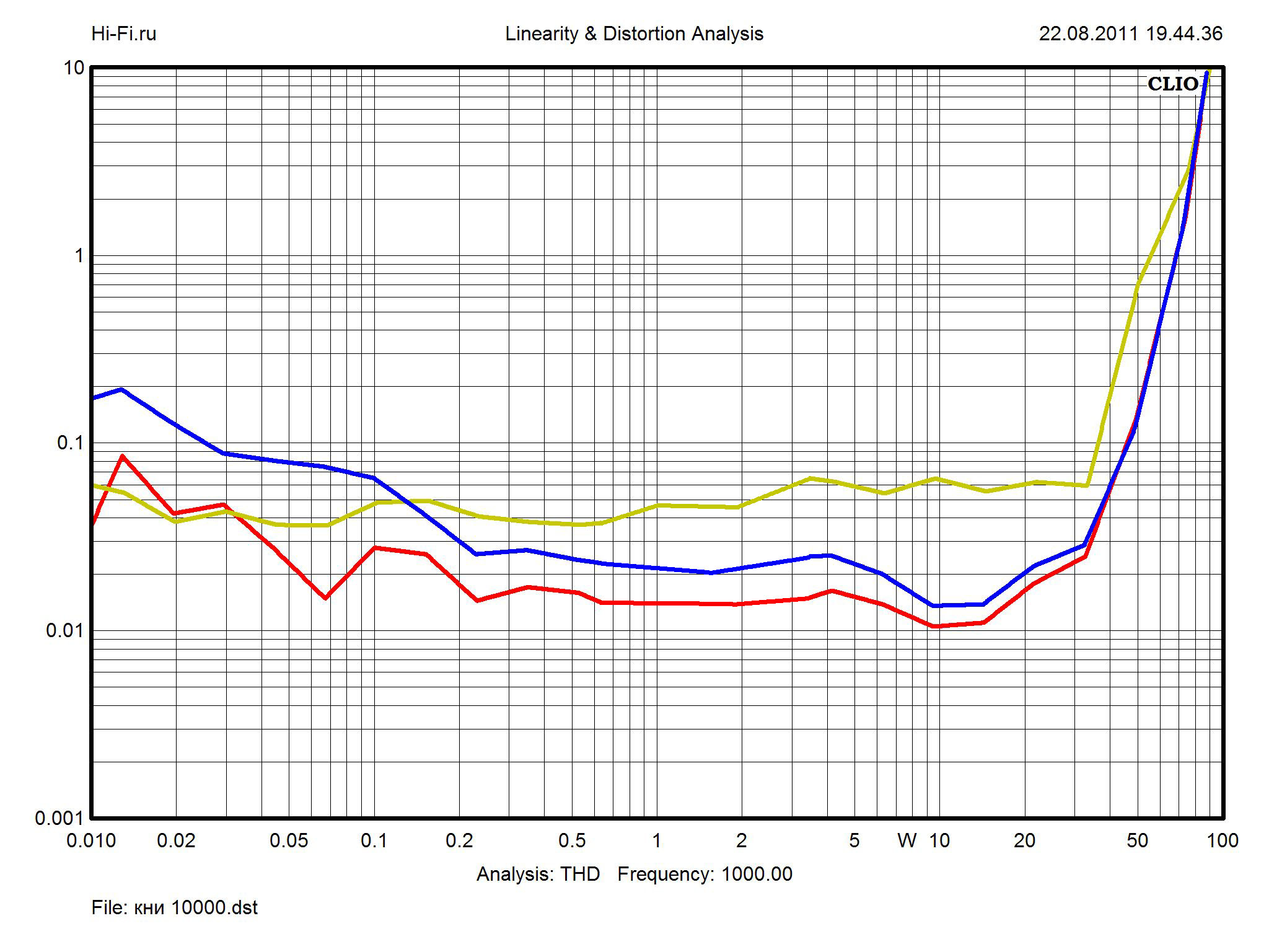

Частотные искажения заметно увеличиваются в области высоких частот при снижении сопротивления нагрузки (рис. 1), но при балласте с сопротивлением более 4 Ом их уровень можно считать умеренным. Так, неравномерность частотной характеристики Pioneer VSX-S300 во всем диапазоне звуковых частот при 8 Ом не превышает 0,46 дБ. Полоса пропускания сигнала в этом случае составляет не менее 70 кГц. Тембральные регулировки и активный эквалайзер работают во всей указанной области (рис. 2). Единственное, что здесь нужно добавить, это увеличение выходного сигнала почти на 6 дБ при выходе из режима direct. Нелинейные искажения ресивера не превышают 0,1% во всем диапазоне слышимых частот при любой рабочей выходной мощности (рис. 3). Максимальное значение последнего параметра составляет 64 Вт (8 Ом) и 104 Вт (4 Ом). Коэффициент демпфирования невысок — он равен 35. Это еще раз напоминает нам о том, что не стоит искушать Pioneer VSX-S300 акустическими системами с низким и малостабильным сопротивлением.
Рис. 1
Рис. 2
Рис. 3

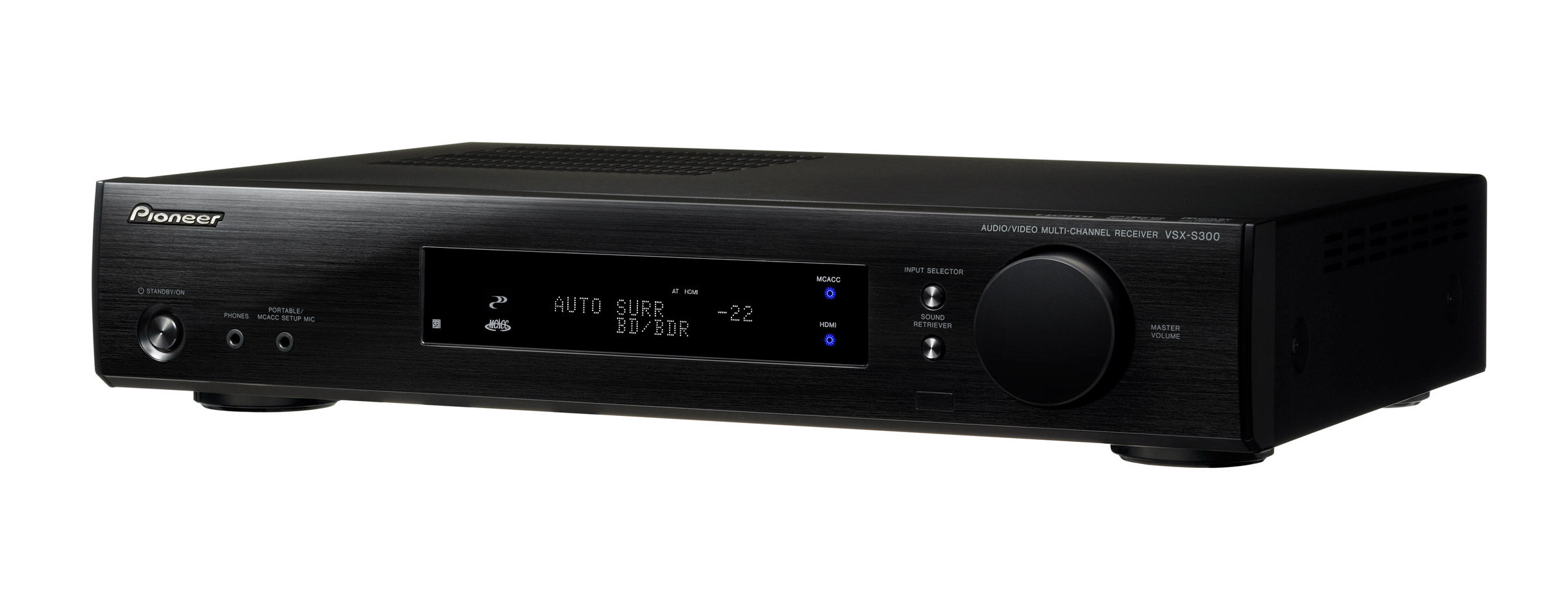

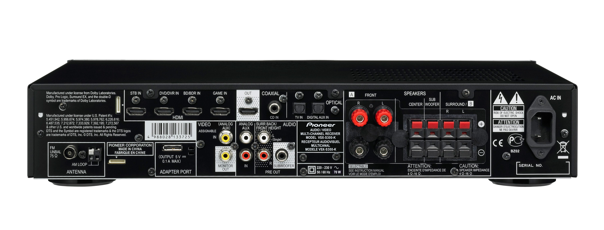

Именно таким устройством является Pioneer VSX-S300. Буква S (slim) в индексе выделяет эту модель из общего ряда AV-ресиверов компании. На выполненном в минималистском стиле фасаде обращает на себя внимание лишь рукоятка регулятора громкости справа. Активный вход выбирается многократным нажатием на единственную клавишу либо прямо задается с пульта ДУ, что представляется более удобным вариантом. Под селектором расположена клавиша, активирующая режим улучшения звучания сжатых фонограмм Sound Retriever. Кнопка Standby, разъем для подключения измерительного микрофона и универсальный вход Aux заняли место слева от информационного дисплея. Хотя на лицевую панель вынесен минимум органов управления, функционально ресивер оснащен весьма неплохо. Поддержка всех современных форматов окружающего звучания, включая саундтреки высокого разрешения, дополнена совместимостью с трехмерным видео, что позволяет использовать Pioneer VSX-S300 в современных домашних кинотеатрах с поддержкой 3D. Для коммутации с источниками HD-видео на задней стенке корпуса располагаются четыре входа HDMI версии 1.4a, а для подключения телевизора или проектора есть соответствующий выход. В целях экономии места коммутационная панель лишена компонентных входов и выхода. Как и у младших моделей фирмы, нет здесь и видеопроцессора, поэтому работа с видеосигналом ограничена только коммутацией. Ресивер поддерживает новую разработку Dolby Laboratories — алгоритм Dolby Pro Logic IIz, который позволяет искусственно усиливать вертикальную составляющую окружающего звучания за счет применения дополнительной пары колонок, размещаемых над основными фронтальными АС. Для реализации подобной схемы у аппарата имеется двухканальный выход с предварительного усилителя — подключив к нему внешний мощник, можно либо получить верхний фронт, либо организовать полноценную схему 7.1, поскольку собственных усилителей в ресивере шесть. Кстати, именно шесть, а не пять, как во всех младших моделях компании. Pioneer VSX-S300 способен работать с акустикой окружающего звучания, в состав которой входит пассивный сабвуфер, что бывает актуально в случае готовых компактных наборов для ДК. Отметим также наличие режима DSP Sound Wing, расширяющего зону эффекта окружающего звучания при использовании лишь пары сателлитов и сабвуфера. Все эти особенности подчеркивают ориентацию аппарата на компактные и стильные инсталляции домашнего кинотеатра. Мультимедийные способности ресивера ограничены фирменным портом Adapter Port, подключив к которому опциональный адаптер Bluetooth Pioneer AS-BT100 или AS-BT200 можно получать потоковое аудио с мобильных гаджетов по протоколу A2DP.
Несмотря на весьма скромные размеры корпуса, внутри него довольно свободно. Цифровая плата знакома нам по младшим моделям Pioneer: декодирование звуковых дорожек поручено процессору Aureus компании Texas Instruments, а за цифроаналоговое преобразование отвечает многоканальный чип AKM Semiconductor AK4588VQ. Однако блок питания здесь импульсный, с парой совсем небольших трансформаторов. Многоканальный усилительный модуль класса D смонтирован непосредственно на плате усилителя мощности и закрыт компактным радиатором охлаждения.
