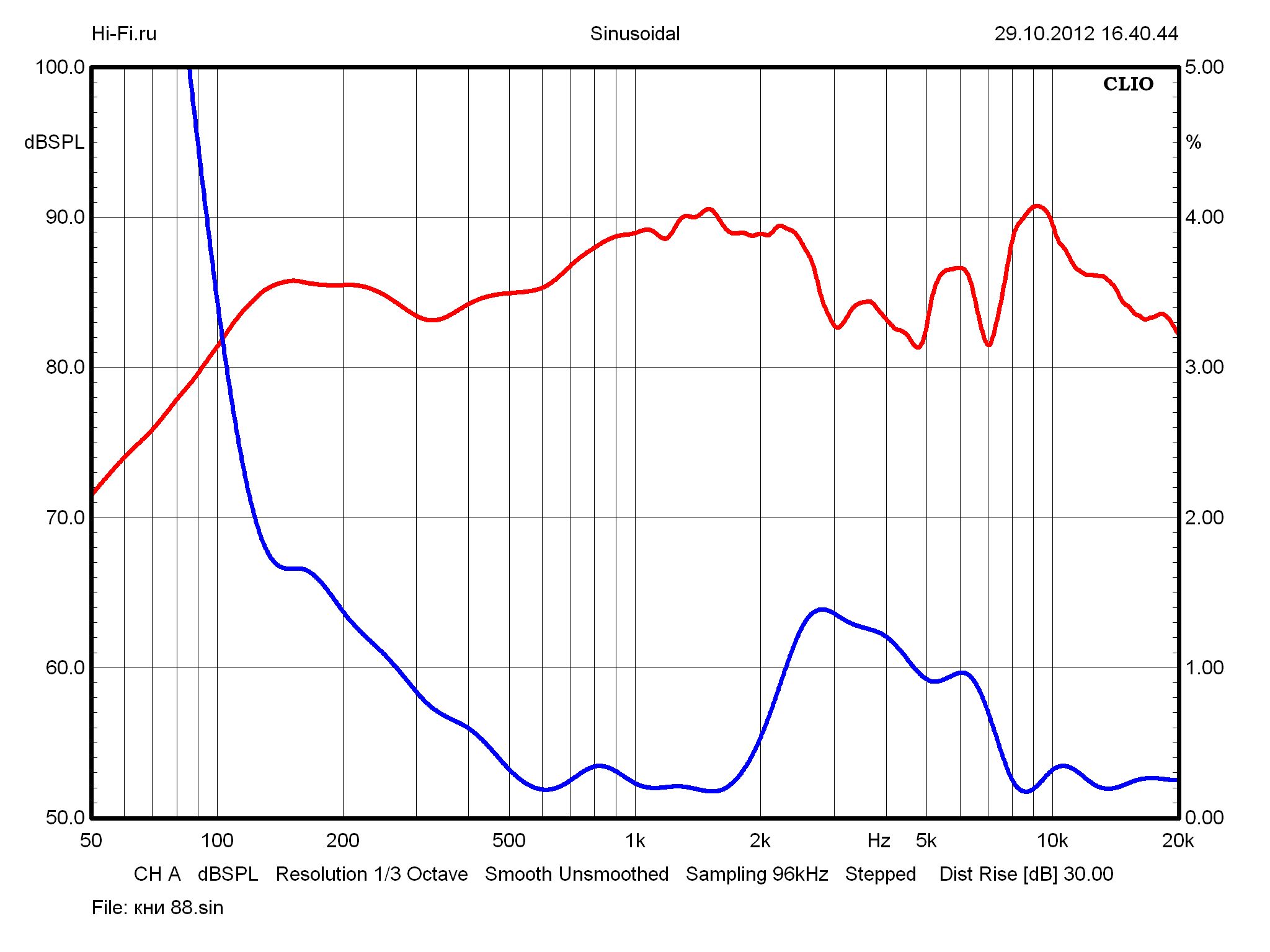

Мини-система Pioneer X-HM10, как младшая в линейке, характеризуется рядом как функциональных, так и технических упрощений, основное из которых касается комплектных акустических систем. Они оснащены одним широкополосным драйвером, обеспечивающим комфортное звучание в ограниченной полосе частот. На рисунке представлен график АЧХ при фронтально-осевом расположении микрофона. Неравномерность характеристики оставляет желать лучшего — флуктуации в диапазоне слышимых частот не укладываются и в коридор 6 дБ. При определении нижней граничной частоты и динамических возможностей следует учитывать значения коэффициента нелинейных искажений. На том же рисунке синим цветом показан КНИ при среднем уровне звукового давления 88 дБ на 1 м. Система справляется с такой громкостью, у нее даже есть запас, пусть и совсем небольшой. Проблемным участком, безусловно, является нижняя часть диапазона, но что вы хотите от столь компактных сателлитов?
Рис. 1

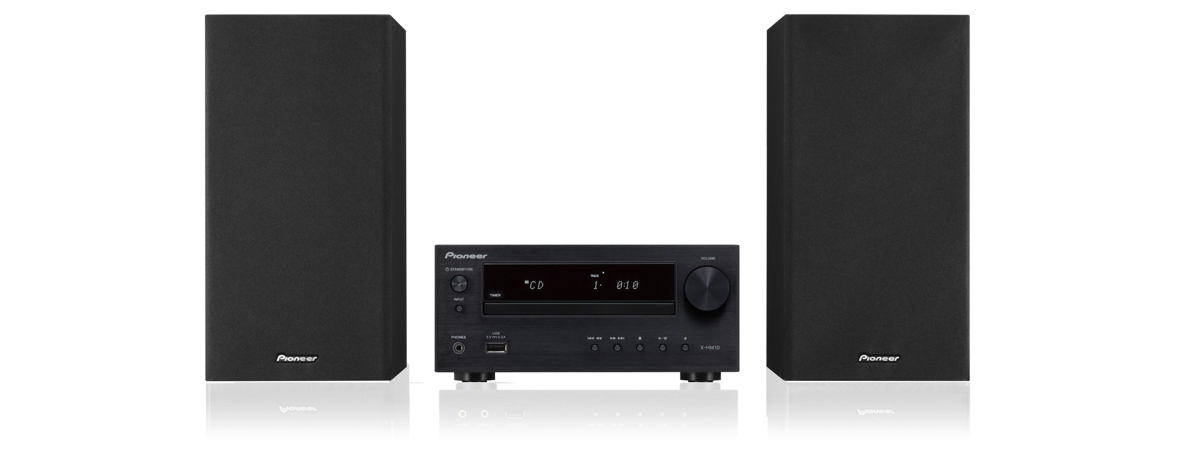

Трудно себе представить, что аудиотехника Pioneer может быть непривлекательной. Причем это касается как топовых моделей, так и совсем простых, ориентированных на широкий круг пользователей. Вот и стереофонический центр Pioneer X-HM10 — образчик качественной во всем продукции бренда. Корпус головного блока сделан из металла. Фасад оформлен фрезерованным алюминием — обычно это привилегия представителей верхних линеек. Центральное место на лицевой панели отдано матричному дисплею с молочной подсветкой, весьма информативному и приятному для глаз, особенно в темноте. Рядом расположились выключатель питания, крошечная клавиша, переключающая внешние входы (стереопара / USB), и пять кнопок управления основными режимами. Здесь же рядом — выход на наушники на мини-джеке, порт USB и колесико потенциометра, который регулирует уровень громкости. Коммутация и вовсе несложная: две пары винтовых клемм для акустических кабелей, входная стереопара на разъемах RCA и антенное гнездо тюнера. Две аккуратные полочные колонки изготовлены из MDF и оснащены пьезоэлектрическими твитерами и СЧ/НЧ излучателями с диффузорами диаметром 10 см в фазоинверторном оформлении. Усилители в Pioneer X-HM10 суммарно развивают 30 Вт при нагрузке с сопротивлением 4 Ом, чего вполне достаточно для небольших помещений. В системе реализован полноценный темброблок и имеется функция P-BASS для усиления нижнего регистра. Если быть объективным, то речь идет о верхнем басе. Память двухдиапазонного (AM/FM) тюнера с вращающимся динамическим датчиком позволяет запомнить до 40 станций. Оптический привод читает стандартные диски CD и их перезаписываемые клоны. Воспроизводит система и записанные на таких дисках, а также на внешних USB-винчестерах и флешках файлы в формате MP3 и WMA. Рассказывать подробно о том, как работает радио, мы не будем — тюнер автоматически ловит и запоминает радиостанции. Прием сигнала устойчивый. С флешки, отформатированной в FAT32, файлы MP3 c битрейтом до 320 кбит/c открываются без проблем. Качество звука немного не дотягивает до уровня CD, но, по крайней мере, музыка играет довольно живо и не слишком плоско. Однако конек Pioneer X-HM10 — это, конечно, фирменные компакт-диски (контрафактная продукция у нас в тестах не участвует). И, опустив в трей очередной диск из тестовой подборки и начав прослушивание, мы представили, как приятно зимним вечером в небольшой уютной гостиной или кабинете поставить что-нибудь медленное, с хорошим вокалом, симфоническую запись или нью-эйдж. Как комфортно можно отдохнуть под чарующие звуки, которые дарит Pioneer X-HM10, — музыка звучит натурально, без искажений, без акцентирования каких-либо регистров. Модель прекрасно справилась с джазом и фьюжном и даже классические произведения преподнесла более чем информативно. Удивила увертюра Дунаевского из фильма «Дети капитана Гранта» — и ярким, красочным звуком, и тем, что были переданы все эмоции и драматизм событий. Энергично, фактурно и свежо аппаратура исполнила песни легендарной шведской группы ABBA. Плотно и мясисто подавались сингловые хиты The Beatles «The Ballad of John and Yoko» и «Don’t let me down». Несколько скомканно и невнятно зазвучал брутальный Megadeth, но ранг мини-системы все-таки обязывает не увлекаться воспроизведением подобных вещей. А в целом музыкальный центр Pioneer X-HM10 нам понравился.
