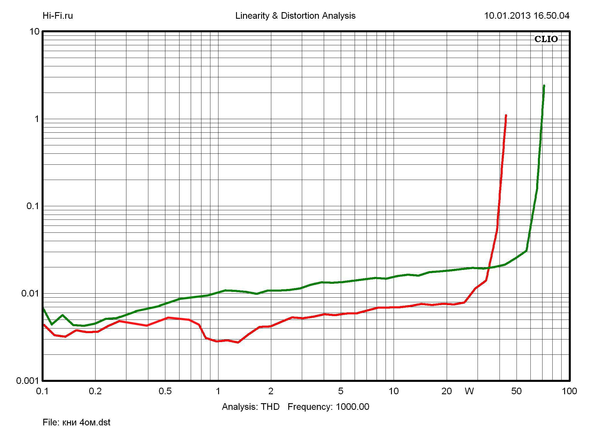

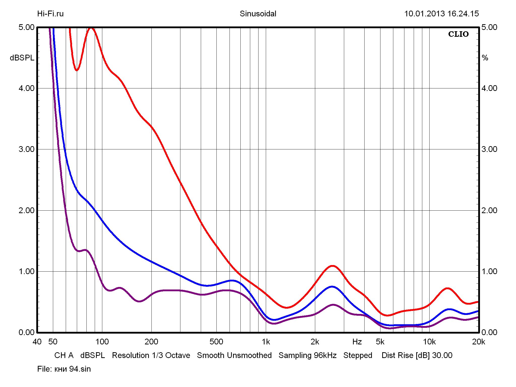

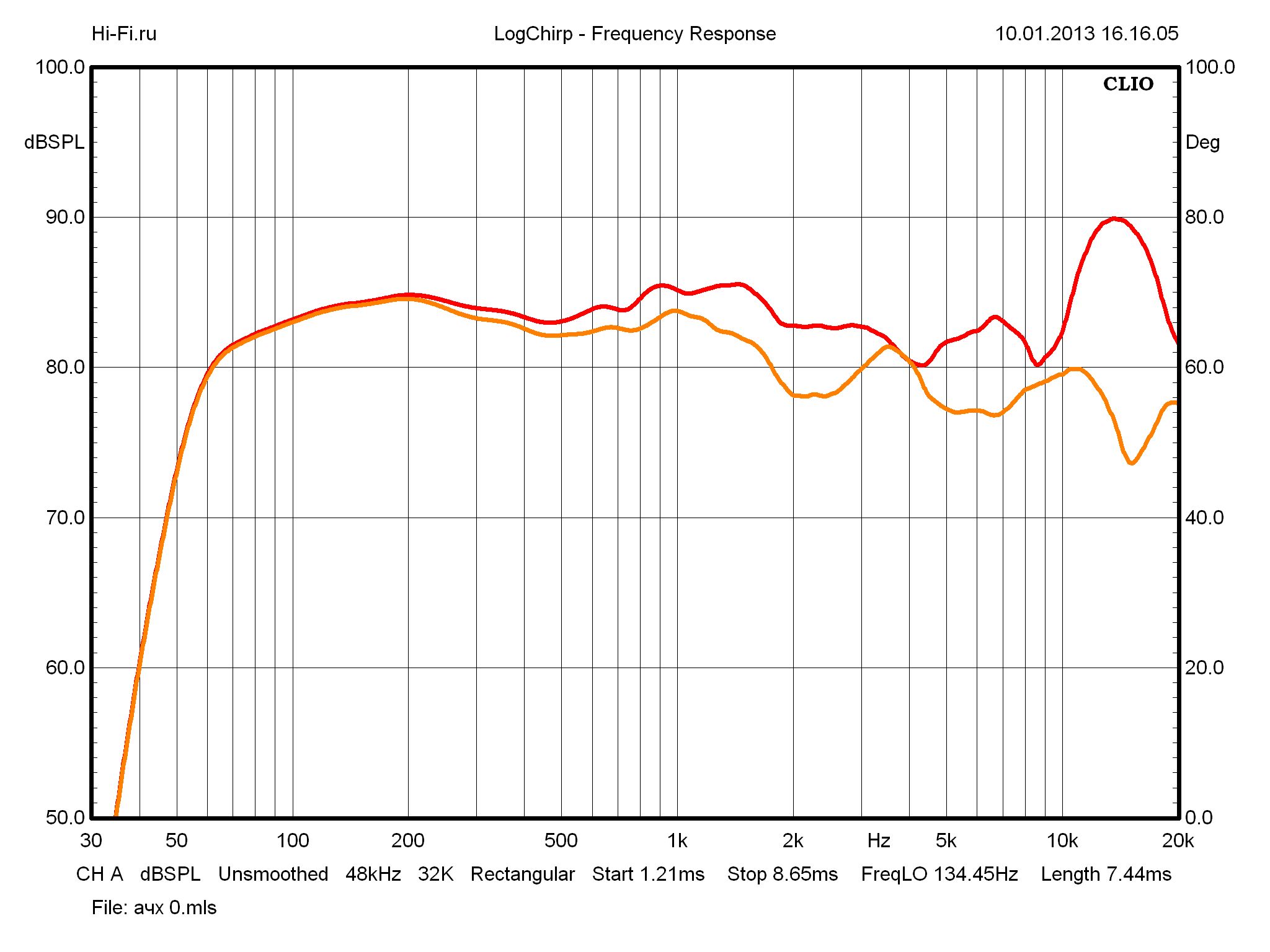

Характеристики модели Pioneer X-HM81 переносят ее в разряд более качественных изделий, чем обычно подразумевается под терминами «музыкальный центр» или «мини-система». Выходные каскады усилительно-коммутационного устройства обеспечивают до 68 Вт (4 Ом) неискаженной мощности в каждом из двух каналов (рис. 1). Нелинейные искажения в большей части рабочих мощностей и воспроизводимых частот не превышают 0,02%. Коэффициент демпфирования для нагрузки 8 Ом на частоте 80 Гц составляет 100 ед. Комплектная пара акустических систем более чем соответствует заложенному в усилительную часть потенциалу. Среднее значение входного импеданса чуть более 8 Ом, минимум не опускается ниже 4 Ом. Неравномерность частотной характеристики не выходит за пределы ±1,1 дБ на средних частотах (рис. 2). Нижняя граница определяется на 50 Гц по спаду звукового давления –10 дБ. Сателлиты уверенно отрабатывают в указанной басовой области при малых и средних громкостях. С ростом звукового давления выше отметки 90 дБ (1 м) КНИ имеет тенденцию к стремительному увеличению (рис. 3).
Рис. 1
Рис. 2
Рис. 3

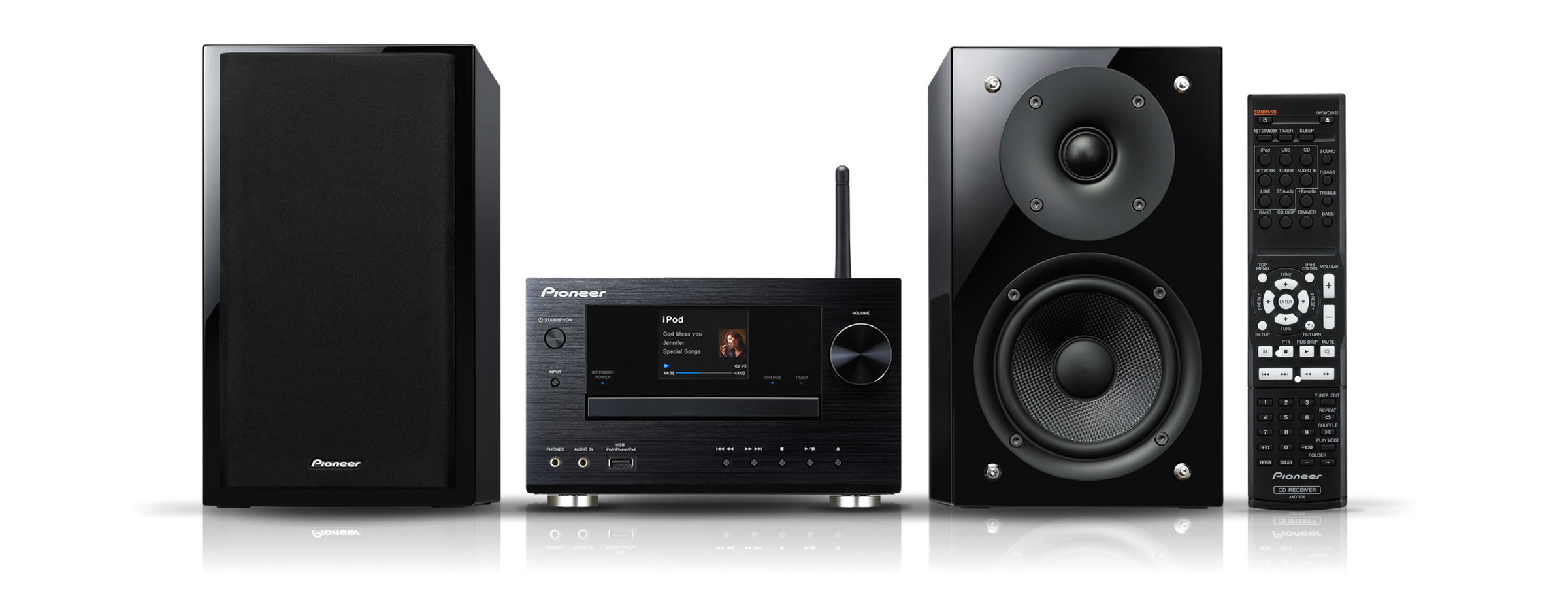

Старшая модель в серии компактных стереосистем компании Pioneer, носящая модельный индекс X-HM81, просто обязана была чем-то удивить. Мы ожидали, что решающим аргументом станет функциональное оснащение устройства, но все получилось несколько иначе.
Первым сюрпризом после открытия внушительных размеров и веса коробки, в которой покоятся все компоненты Pioneer X-HM81, стали акустические системы — таких не ожидаешь увидеть в составе музыкального центра. Это вполне серьезные двухполосные полочные колонки с корпусами из MDF, отделанными черным рояльным лаком. В верхней части их фасада в неглубоком рупоре расположился мягкий купол твитера, а под ним установлен СЧ/НЧ-излучатель с диффузором из армированного материала диаметром 12 см. Для защиты динамиков предназначены съемные грили из акустически прозрачной черной ткани на пластиковом каркасе. Порт фазоинвертора выведен на заднюю стенку, что необходимо учитывать при установке АС. Там же присутствует пара позолоченных винтовых акустических терминалов. Комплектный кабель для соединения спикеров с головным блоком вполне приличный, но при желании можно попробовать подобрать более качественный. У продолговатого модуля ресивера роскошная лицевая панель из алюминиевой плиты, центральное место на которой отдано цветному графическому информационному дисплею, знакомому по другой мультимедийной технике Pioneer. Кроме подробных сведений о текущих режимах работы системы и навигации по хранилищам медиаконтента, на него может быть выведена обложка альбома текущей композиции, для чего как раз и требуется способность воспроизводить цвет. Справа от экрана расположилась крупная рукоятка регулятора громкости, а по нижней кромке дисплея идет узкая металлическая полоска загрузчика дисков. Pioneer X-HM81, как и младшие модели серии X-HM, умеет работать только с оптическими дисками CD. Через композитный видеовыход на задней стенке головного устройства можно подать на телевизор видео с iPhone или iPod, но диски DVD или Blu-ray, а также мультимедийные видеофайлы не читаются. Дело здесь не в какой-либо ограниченности центра или желании производителя сэкономить, а в конструкторской концепции, в соответствии с которой изучаемая система ориентирована на работу с аудиоматериалом. И в этой области ее возможности поражают. Помимо воспроизведения CD и файлов MP3 и WMA, записанных на таких дисках, аппарат проигрывает звуковые мультимедийные файлы, а также цифровые потоки, получаемые по сети. Интеграция в сеть может быть выполнена как через обычный Ethernet, так и беспроводным образом по Wi-Fi. Материал считывается с серверов DLNA в сети либо с внешних накопителей с интерфейсом USB. Причем при проводном соединении с сетью или при работе по USB поддерживается воспроизведение файлов WAV и FLAC вплоть до параметров 24 бит / 192 кГц. Правда, в случае использования Wi-Fi воспринимаются лишь файлы с частотой дискретизации до 48 кГц. Кроме того, подключение Pioneer X-HM81 к домашней компьютерной сети с выходом в Интернет дает доступ к трансляциям сотен интернет-радиостанций, расположенных по всему миру. Большое внимание уделено и работе с мобильными гаджетами компании Apple. Прежде всего, на верхней стенке корпуса головного блока под аккуратной крышечкой скрывается док-станция для iPod и iPhone. Установка в этот слот обеспечит не только полноценное воспроизведение треков из музыкальной коллекции, расположенной в памяти гаджета, но и подзарядку его аккумулятора. Если же запас энергии в батарее не требует пополнения, то «яблочное» устройство можно оставить в руках — система Pioneer поддерживает протокол Apple AirPlay, что позволяет работать с iPod или iPhone без помощи проводов. А для iPad это единственно возможный способ подключения к музыкальному центру — вставить планшетный компьютер в док-станцию не удастся.

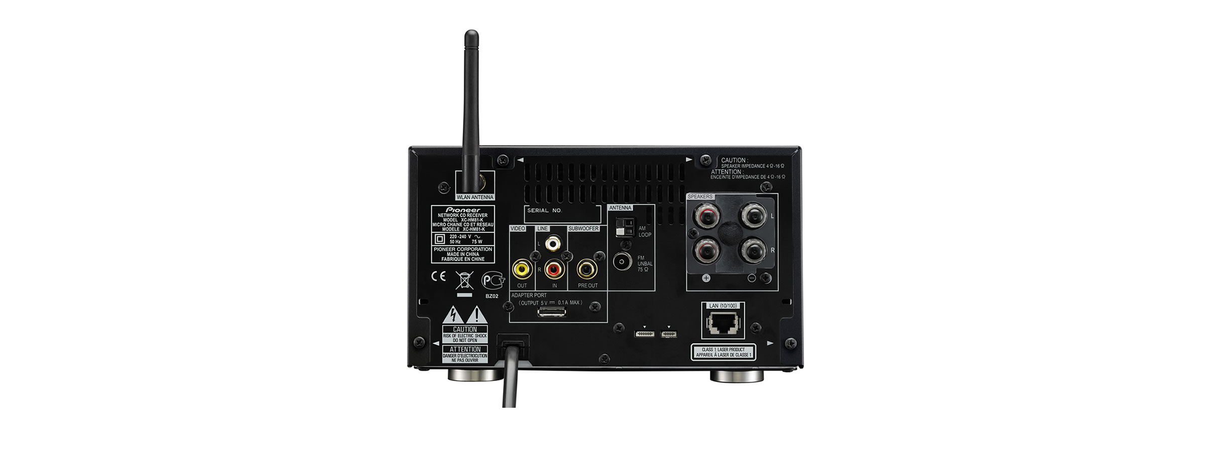

Однако удивила нас модель Pioneer X-HM81 вовсе не вполне ожидаемым богатством своего функционального арсенала. Приятным сюрпризом оказалось ее звучание. Широкий динамический диапазон, удивительная детальность и способность одинаково уверенно отрабатывать как макро-, так и микронюансы звукового полотна свойственны скорее серьезным компонентам Hi-Fi, а не готовому компактному комплекту. Здесь же все перечисленное проявилось в полной мере. Конечно, небольшие полочные колонки неспособны потрясти тектоническим басом, но в своем размере устройство играло очень ровно и комфортно. Кстати, коммутационная панель головного блока предлагает выход с предусилителя для подключения сабвуфера, что позволит при желании укрепить низкочастотный фундамент. Спросите, почему басовый модуль не входит в комплект поставки? Да разве нужен он в спальне или кабинете, для которых и проектировалась в основном эта замечательная система!
