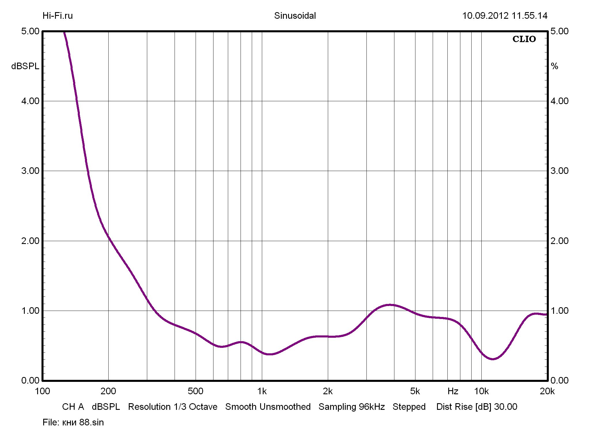

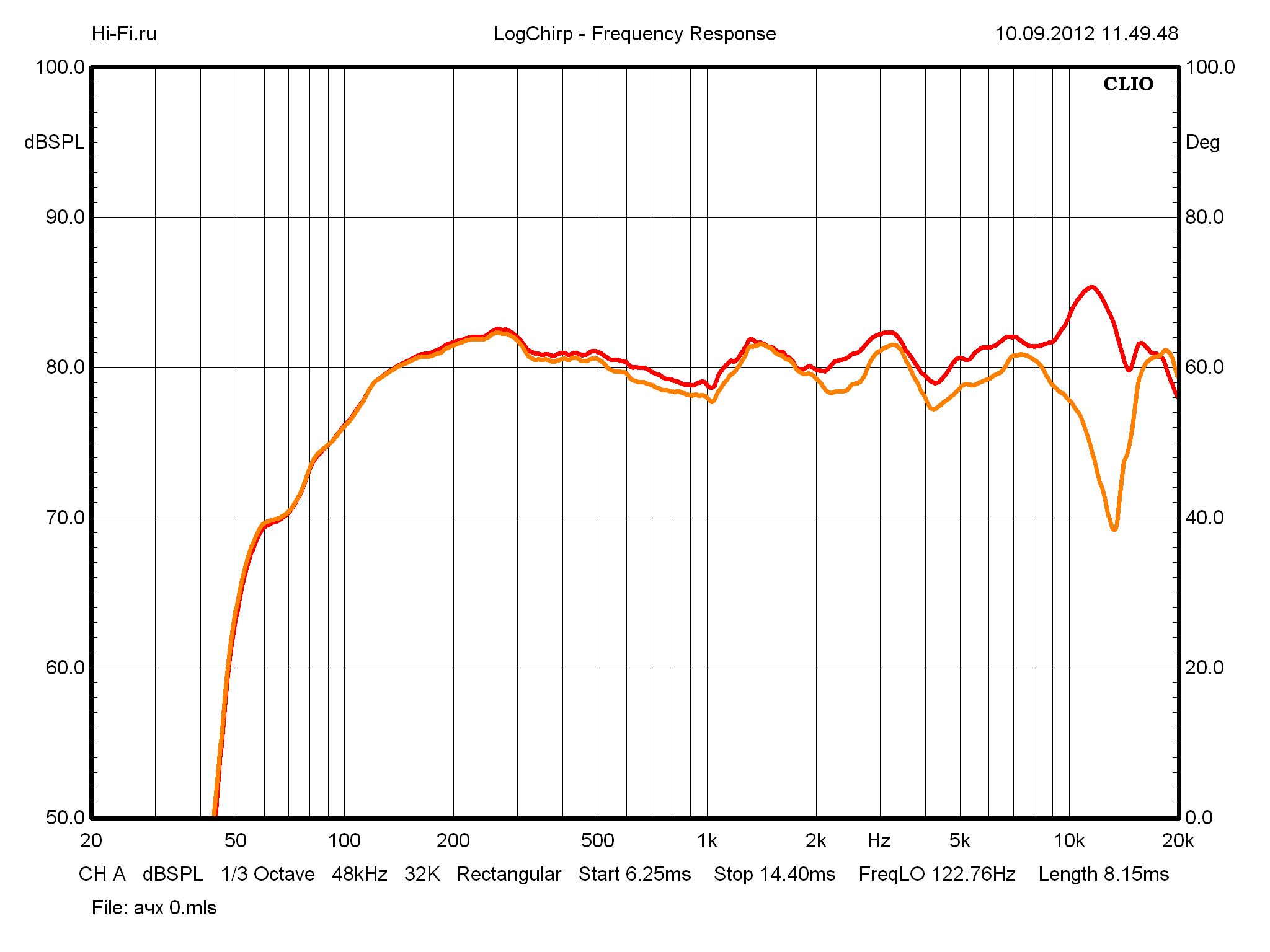

Ни для кого не секрет, что любое техническое изделие является набором компромиссов между множеством различных характеристик. Сочетание размеров, дизайнерского исполнения, мощности, функциональной оснащенности, акустических возможностей того или иного устройства в целом определяет его успех у пользователя, а получить максимум сразу по всем параметрам — задача на практике фактически нереальная. Инженерам компании Pioneer при создании моделей серии X-SMC пришлось немало потрудиться для достижения наилучшего результата. Мы остановимся лишь на возможностях звукового тракта и посмотрим, чем пришлось пожертвовать в данном случае. Частотная характеристика, формируемая одним широкополосным излучателем, нагруженным на пассивный радиатор, достойна всяческих похвал (рис. 1). Неравномерность АЧХ в полосе средних частот не превышает ±1,5 дБ. Нижняя граничная частота составляет 67 Гц (–10 дБ) — достойная величина для подобных конструкций. Жертвой же компромиссов пал динамический диапазон. Уровень звукового давления в 88 дБ / 1 м является, по нашей оценке, максимальным для этой системы. В басовой области, первой октаве среднечастотного диапазоне и на ВЧ искажения становятся уже слышимыми (рис. 2). При меньших громкостях проблема снимается и есть возможность воспользоваться широким набором предустановленных настроек эквалайзера для придания звуку насыщенности и объемности.
Рис. 1
Рис. 2

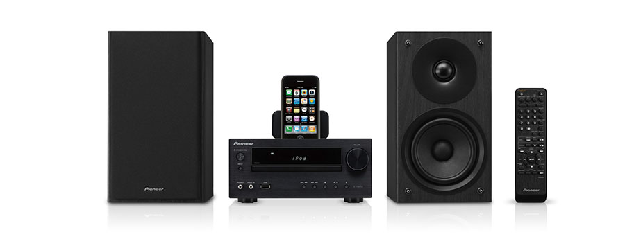

Стереофоническая микросистема Pioneer X-SMC1

Техника для уюта — такое название мы придумали после того, как ознакомились с очередным представителем «малой авиации» Pioneer, микросистемой X-SMC1. Посудите сами: небольшой размер, современный дизайн, великолепная отделка, приличная функциональность и главное — красивый и комфортный саунд. Причем система не рассчитана на озвучивание больших площадей и шумных вечеринок, а значит, создана для спокойного и уютного времяпрепровождения. Уже один ее весьма изысканный облик действует на пользователя умиротворяюще и позитивно, несмотря на строгую черную отделку. Хотя существует и вариант в серебре. Что касается органов управления на корпусе, то их не так много — восемь маленьких клавиш, выстроившихся в ряд на верхней стороне, плюс круглая кнопка извлечения оптических носителей — CD и DVD с их клонами. Щелевидный дископриемник расположен вертикально. В самом низу фасада, слева, разместились порт USB, аналоговый стереовход, организованный на разъеме мини-джек, и такой же выход на наушники. Справа, при нажатии на заглушку, из корпуса системы выезжает крэдл для установки iPhone / iPod, который, помимо выполнения функций связующего звена, является и зарядным устройством для «яблочных» гаджетов. На задней стенке устройства имеются выход HDMI, антенный разъем для тюнера, композитный видеовыход и порт для опционального Bluetooth-адаптера AS-BT200, смонтированный в специальной нише, полностью скрывающей установленный блок внутри корпуса. В громкоговорителях использовано по одному широкополосному излучателю, дополненному пассивным радиатором на каждый канал. Суммарная мощность Pioneer X-SMC1 составляет 40 Вт, чего вполне достаточно для комфортного прослушивания музыки в кабинете, детской или спальне. Многофункциональный пульт ДУ удобен и хорошо лежит в руке. Информация выводится на цветной ЖК-дисплей на лицевой стороне аппарата, а сетапом можно управлять и глядя на экран подключенного по HDMI телевизора. К сожалению, привод не читает «голубые диски», зато способен скалировать материал стандартного разрешения с DVD до параметров HD. Также производитель решил не наделять устройство сетевой функциональностью — она реализована в старших моделях с индексами X-SMC3 и X-SMC5. Зато для владельцев мобильных гаджетов Apple система станет отличным подспорьем в деле расширения звукового потенциала любимого смартфона или портативного проигрывателя. Кроме того, если дополнительно приобрести Bluetooth-адаптер Pioneer AS-BT200, то Pioneer X-SMC1 сможет получать контент с любых портативных устройств, совместимых с протоколом A2DP. Более того, аппарат поддерживает фирменную технологию Pioneer Air Jam, благодаря которой он способен одновременно работать с несколькими гаджетами.
