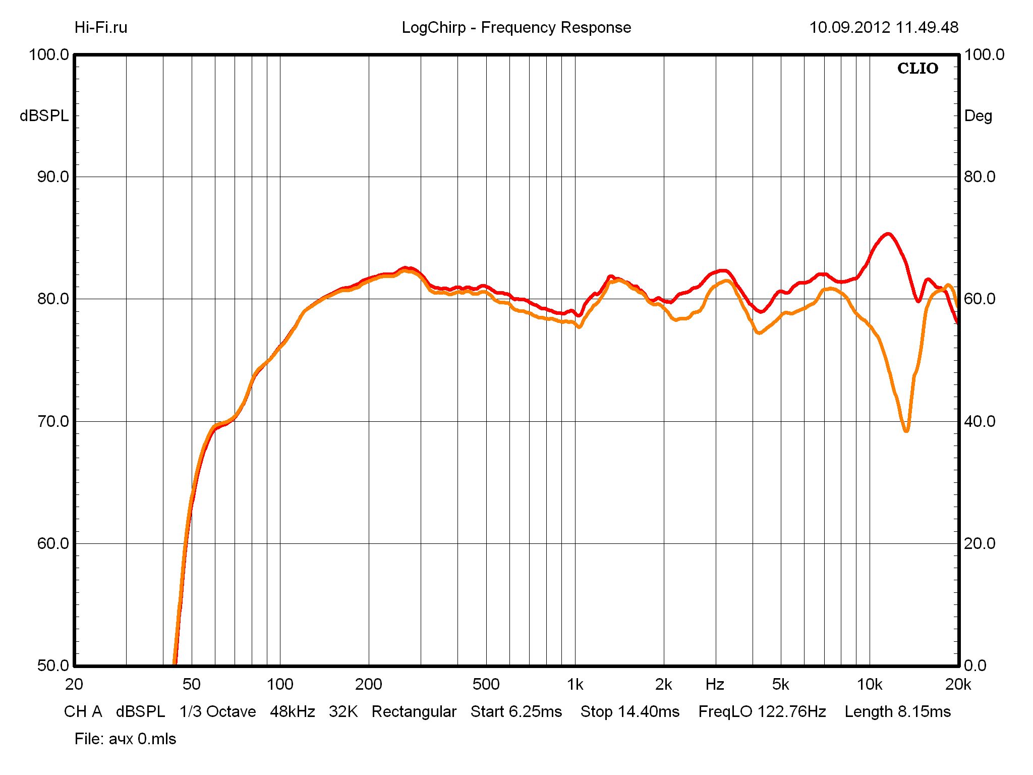

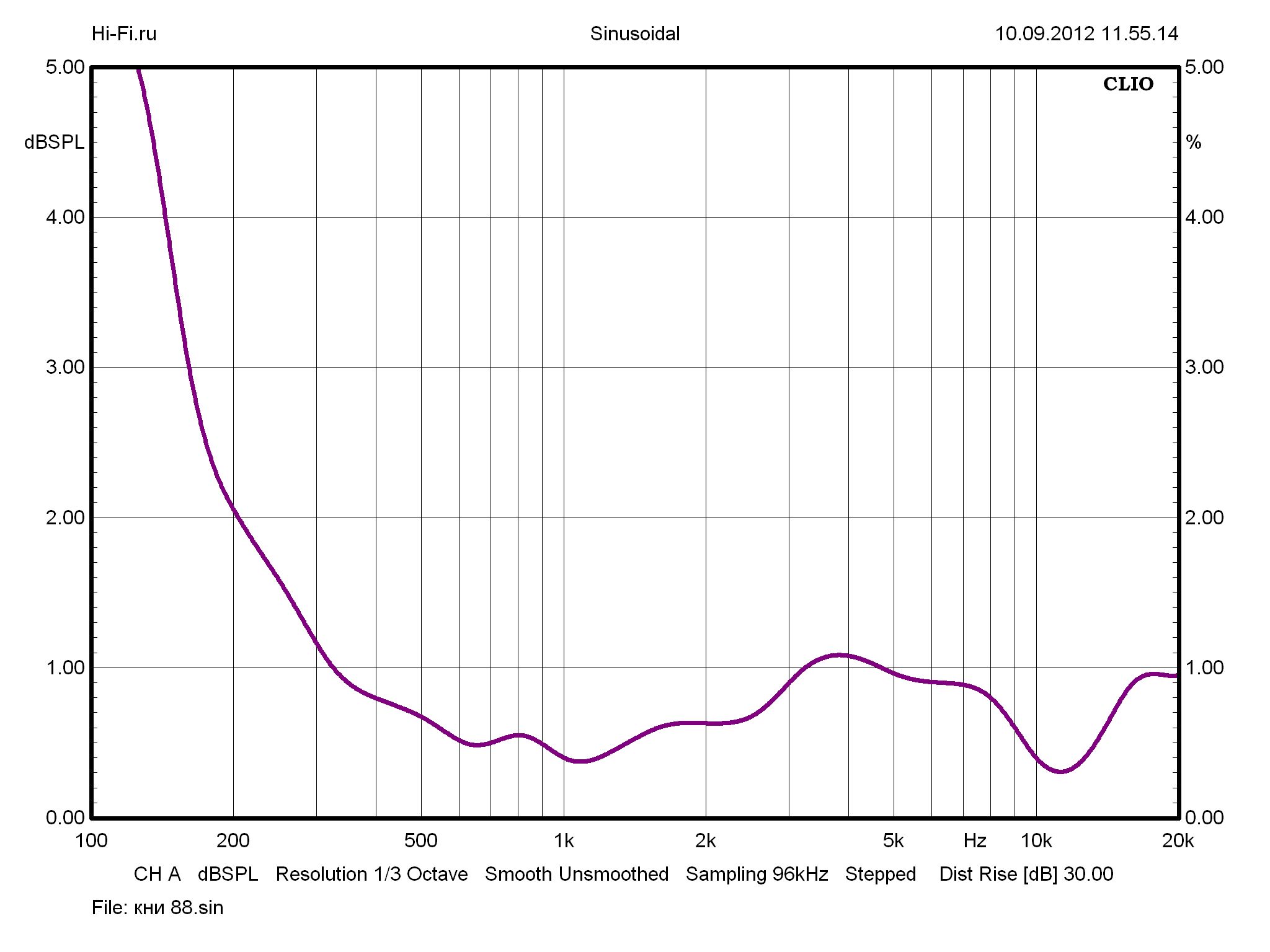

Ни для кого не секрет, что любое техническое изделие является набором компромиссных решений между множеством различных характеристик. Сочетание размеров, дизайнерского исполнения, мощности, функциональной оснащенности, акустического потенциала того или иного устройства в целом определяет его успех у пользователя, а довести значения всех параметров до максимума на практике фактически нереально. Инженеры компании Pioneer при создании моделей серии X-SMC немало потрудились для достижения наилучшего результата. Мы остановимся здесь лишь на возможностях звукового тракта и посмотрим, чем пришлось пожертвовать в данном случае. Частотная характеристика, формируемая одним широкополосным излучателем, нагруженным на пассивный радиатор, достойна всяческих похвал (рис. 1). Неравномерность АЧХ в полосе СЧ не превышает ±1,5 дБ. Нижняя граничная частота равна 67 Гц (–10 дБ) — достойная цифра для подобных конструкций. Жертвой же компромиссов пал динамический диапазон. Уровень звукового давления в 88 дБ / 1 м — самое большее, по нашей оценке, что может позволить себе система. В басовой области, первой октаве среднечастотного диапазоне и на ВЧ искажения становятся уже слышимыми (рис. 2). При меньших громкостях проблема снимается и есть возможность воспользоваться широким набором предустановленных настроек эквалайзера для придания звуку насыщенности и объемности.
Рис. 1
Рис. 2

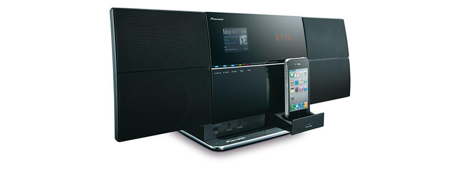

Стереофоническая микросистема Pioneer X-SMC3
Не ставя перед собой задачу заняться сравнительным тестом, мы, тем не менее, хотим напомнить, что совсем недавно изучали младшую в линейке X-SMC модель с цифровым индексом 1. Внешне обе микросистемы похожи друг на друга, как две капли воды. Хотя старшенькая Pioneer X-SMC3-K немного подороже. Сразу подумалось, что производитель, вероятно, добавил какие-то дополнительные функции. Однако когда мы начали визуальный осмотр и изучение описания, то убедились, что в системе произошли довольно серьезные изменения. Не обошлось, конечно, без существенного расширения функциональности и различных пользовательских средств, но к нашему удивлению выяснилось, что исчезли и довольно необходимые на первый взгляд возможности и узлы.
Сразу опишем, какие существенные обновления появились в модели, а чего недовложили; про иные полезные мелочи речь пойдет ниже. Итак, Pioneer X-SMC3 — это теперь продвинутый мультимедийный центр, по-прежнему умеющий работать с портативными устройствами под управлением iOS и Android, а также с беспроводными сетями (совместимость с AirPlay и DLNA v.1.5). Опционально к нему также предлагается Bluetooth-адаптер AS-BT200, для которого на коммутационную сторону выведен специальный порт и благодаря которому можно получать музыку с многих современных гаджетов (не только изделий Apple) по протоколу A2DP. Сохранился и порт USB, а к и без того довольно богатому списку поддерживаемых аудиоформатов добавился популярный FLAC. Теперь расскажем, чего лишилась система X-SMC3-K и насколько это критично и обидно. В нее не стали интегрировать привод оптических дисков. Соответственно, исчез порт HDMI, несмотря на то, что допускается воспроизведение некоторых файлов MPEG стандартного разрешения — для них остался композитный видеовыход. Хотя он еще может быть использован для получения видео с устройств Apple. Тяжела ли такая потеря? Однозначно сказать трудно, но коль скоро вам нужно озвучить спальню, кухню, кабинет или детскую, а музыкальная коллекция хранится либо на сервере в домашней сети, либо в памяти iPhone, то доплачивать за возможность воспроизведения дисков, наверное, не стоит. Тем более что оптический привод в Pioneer X-SMC1 все равно не воспринимал Blu-ray. А если требуется комбайн и с сетевыми функциями, и с дисковым приводом, то просто выберите старшую модель в линейке с индексом Pioneer X-SMC5.
Еще одно преимущество, хотя скорее дизайнерского и эстетического плана, — наличие на фасаде пусть небольшого, но полноцветного ЖК-дисплея, на который выводятся обложки музыкальных альбомов и масса другой полезной информации. Правее остался и узенький матричный дисплей. В каждом канале системы работает широкополосная динамическая головка с диффузором диаметром 66 мм и пассивный 76,2-мм радиатор. Усилители класса D развивают суммарную мощность 40 Вт. Функция Advanced Sound Retriever улучшает звучание музыки в сжатых форматах, таких как MP3, WMA или AAC, и доводит качество воспроизведения до уровня CD. Также пользователю доступен встроенный цифровой темброблок. Система оснащена FM-радио (9 запоминаемых станций) и его интернет-версией vTuner. К дизайну и отделке модели придраться невозможно — все изысканно, красиво, с шармом. Док-станция для «яблочных» гаджетов находится в правой нижней части фасада — необходимо нажать на прямоугольную заглушку, и она оперативно выдвинется из недр корпуса. Помимо выполнения функций связующего звена, док является зарядным устройством для подключенного iPhone или iPod. Качество звучания можно назвать безупречным, со скидкой на тип рассматриваемой техники. Pioneer X-SMC3 не претендует на присвоение себе почетного звания High End, но для своего уровня преподносит инструментальный и вокальный материал с огоньком, комфортно и грамотно, выдавая очень чистый и детальный саунд, на слух свободный от артефактов. Низкочастотная составляющая вполне ощутима, и звук не лишен фактуры и объема. Кстати, при прослушивании возникает ощущение, что акустические системы разнесены в стороны на довольно приличное расстояние, что привносит немалую долю реализма.
