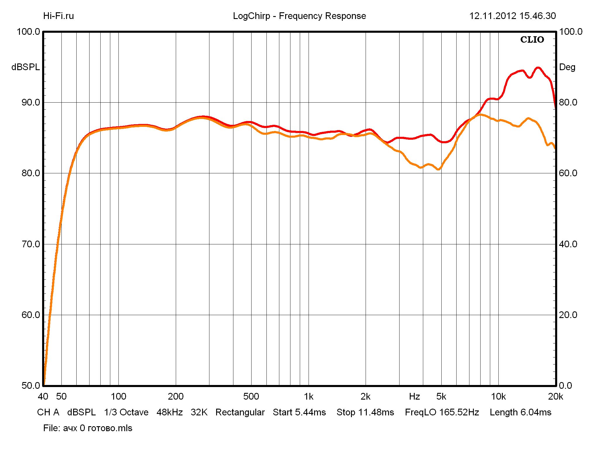

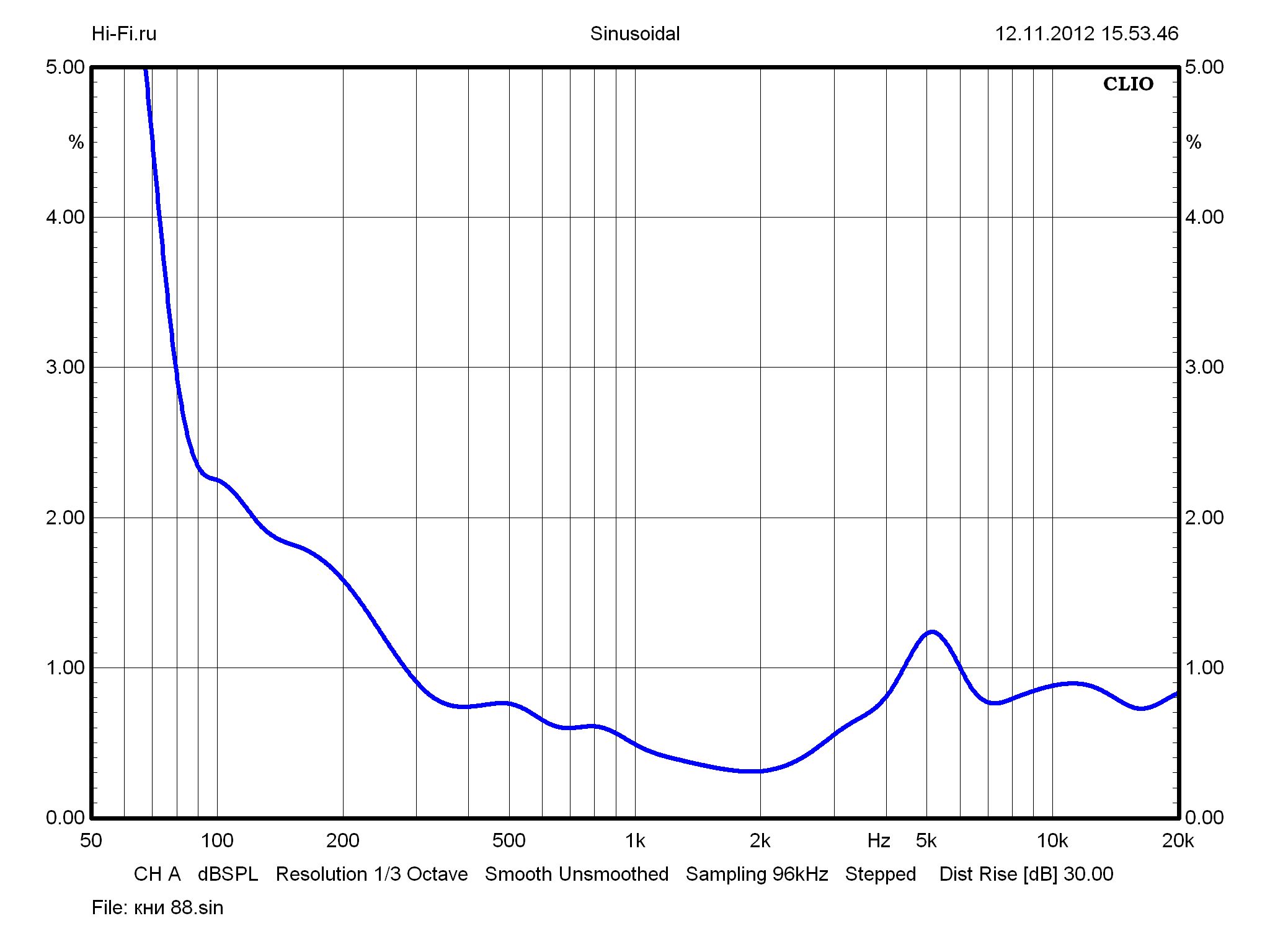

Компактная аудиосистема Pioneer XW-SMA4 укомплектована двумя парами СЧ- и ВЧ-излучателей и одним низкочастотным драйвером, работающим на оба канала. Богатое решение для столь миниатюрного устройства. Все динамические головки имеют строго ограниченные зоны ответственности и безукоризненно состыкованы, что позволяет получить график АЧХ, представленный на рис.1. Неравномерность в полосе средних и рабочей области низких частот не превышает ±1,1 дБ. Значение этого показателя в верхней части спектра хуже из-за увеличенной отдачи твитера. Такая настройка не случайна и предполагает выравнивание характеристики при произвольном расположении слушателя относительно системы (оранжевая кривая соответствует горизонтальному смещению от оси излучения на 45 градусов). На рис.2 показаны значения нелинейных искажений при, пожалуй, максимальном для данного устройства уровне звукового давления 88 дБ, расстоянии 1 м и одном активном канале. На графике хорошо заметен прирост КНИ ниже 300 Гц. Подобное поведение ограничивает возможность качественной работы на НЧ в области нижней расчетной границы в 51 Гц. Опираясь на указанный график, мы бы определили, что эта отметка находится не ниже 60—70 Гц.

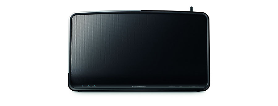

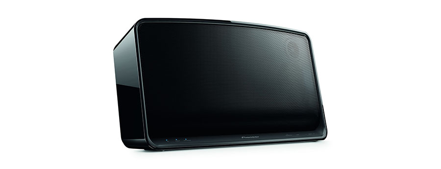

Изящный корпус сделан из хорошего пластика, а фасад закрыт несъемным мелкоячеистым металлическим грилем, под которым можно различить внушительный арсенал излучателей — два полукупольных твитера диаметром 2,4 см, пару СЧ-динамиков с 7,7-см диффузорами и сабвуфер диаметром 10 см. Таким образом, даже один такой модуль способен создать хорошую стереопанораму. Встроенный усилитель, работающий в классе D, раскачивает все пять излучателей до суммарных 40 Вт, чего более чем достаточно для небольших помещений. Еще на фасаде, на выступающей нижней части, расположены индикаторы режимов работы и три сенсора — кнопка stand by, переключатель входов и регулятор громкости. К акустике прилагается миниатюрный пульт ДУ а-ля визитка. Коммутационные возможности модели весьма скромны: разъем USB для подключения гаджетов (и, увы, только для них), сетевое гнездо LAN плюс аналоговый вход, выполненный на мини-джеке. Упомянем также специальный порт фазоинвертора, разделенный перегородкой, — отдельно для каждого канала. Помимо этого, на задней стенке корпуса находится небольшая антенна. И вот здесь начинается самое интересное. С гаджетами все понятно — подсоединяйте и управляйте воспроизведением с них же; заодно их можно и подзарядить. Но зачем тут интерфейс LAN? А затем, что сетевой потенциал Pioneer XW-SMA4 практически безграничен. Слушайте потоковое аудио по сети, пользуйтесь контентом с серверов DLNA, подключайте свой iPhone или iPad — и все это без помощи проводов! Функция Wireless Direct позволяет АС работать как точка беспроводного Wi-Fi-доступа, а значит, для работы с ней по беспроводному протоколу не обязательно наличие активной сети Wi-Fi. Что же касается качества звука, то с учетом габаритов и мощности системы с ним все замечательно — оно точное, чистое, динамичное, с хорошей отработкой верхнего баса. Это, несомненно, класс Hi-Fi.
