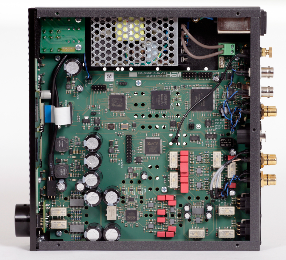

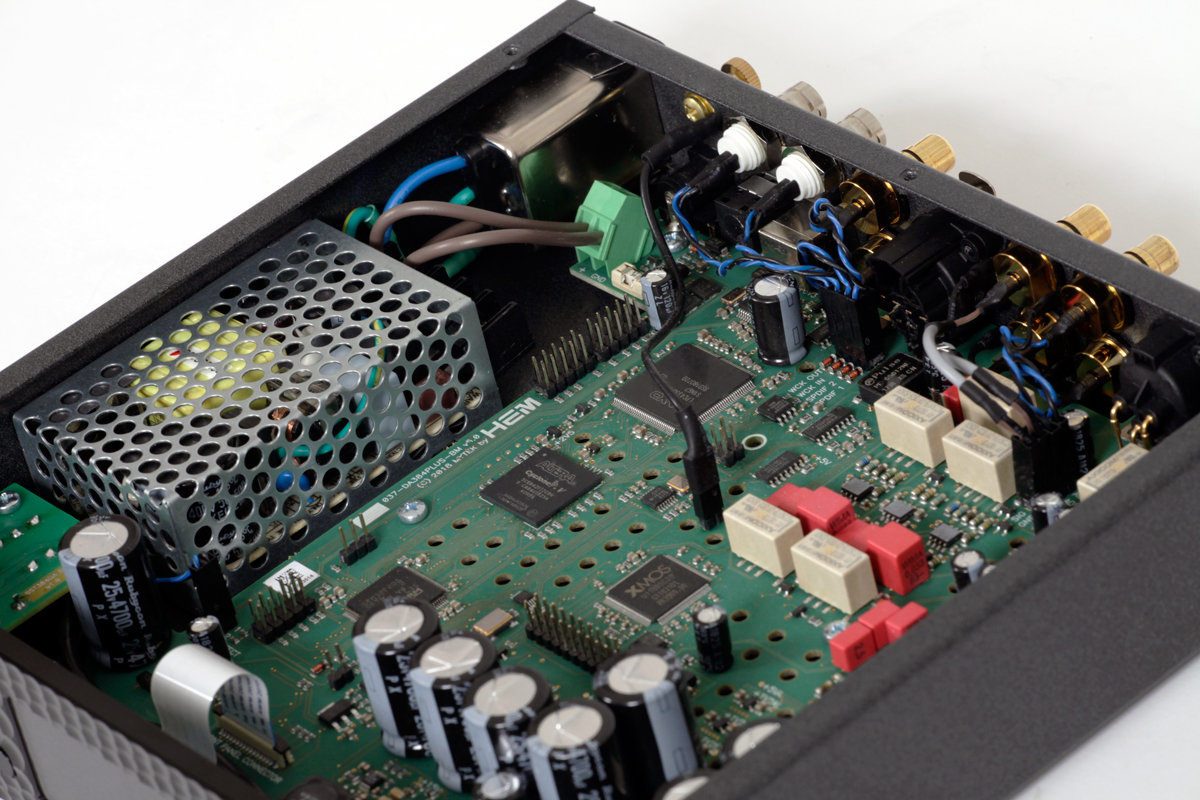

Итак, помимо замены самого чипа DAC, Mytek Brooklyn DAC+ получил существенную модернизацию аналоговых цепей (в первую очередь – аттенюатора громкости), обновленный усилитель для наушников, щеголяющий заметно большим разделением каналов и переделанным (заметно более мощным) блоком питания. Еще одна интересная особенность – Mytek Brooklyn DAC+ получил возможность батарейного питания (например, от автомобильного аккумулятора или от аудиофильских устройств подобного типа) на 7- 14 VDC. А использование 12V / 3 – 4A еще и дополнительно улучшит звучание. Корпус, опять же, подвергся доработке. В результате, теперь, по словам компании, устройство объединяет в себе «профессиональный поход Mytek 192 DAC DSD» и стильный дизайн флагмана Mytek Manhattan DAC.
Помимо замены самого чипа DAC, Mytek Brooklyn DAC+ получил существенную модернизацию аналоговых цепей (в первую очередь – аттенюатора громкости), обновленный усилитель для наушников, щеголяющий заметно большим разделением каналов и переделанным (заметно более мощным) блоком питания.

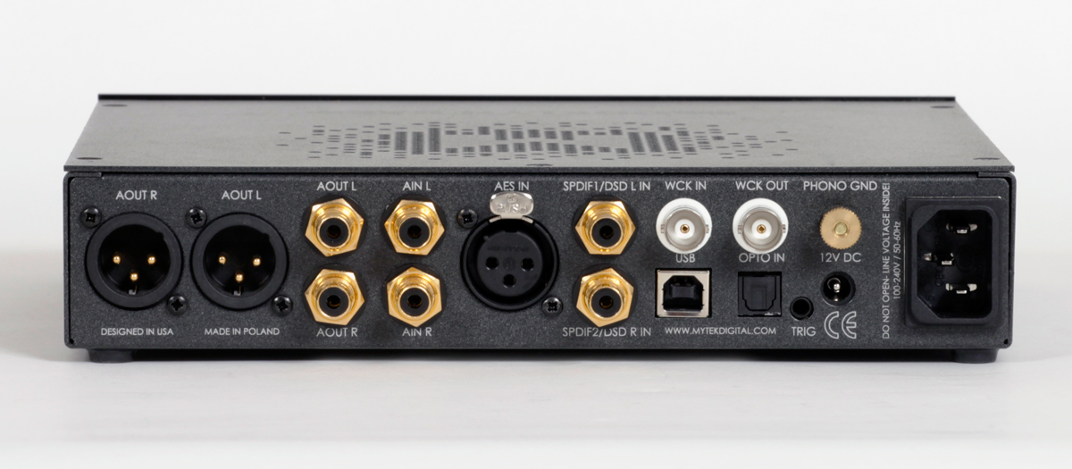

Функциональные возможности Mytek Brooklyn DAC+ весьма обширны. Прежде всего, стоит отметить, что ЦАП поддерживает декодирование почти всех известных форматов кодировки аудио: PCM принимается вплоть до параметров 32 бит / 384 кГц, DSD – до DSD256, есть поддержка DXD, а также – встроенный аппаратный декодер новомодного формата MQA. Компонент оснащен целой россыпью цифровых входов – USB 2.0, AES/EBU (PCM до 192 кГц, DSD до DSD64 DOP), 2 x S/PDIF (PCM до 192 кГц, DSD до DSD64 DOP), Toslink/ADAT 2 x S/PDIF (PCM до 192 кГц, DSD до DSD64 DOP), SPDIF3 (DSD до DSD256). Реализована в Mytek Brooklyn DAC+ и возможность работы с аналоговыми источниками, для чего предусмотрена пара разъемов RCA, которые можно сконфигурировать либо как линейный вход, либо как вход фонокорректора MM / MC. Для аналогового подключения к усилителю предусмотрены не только разъемы RCA, но и пара балансных XLR, причем работать они могут одновременно. Также здесь есть два независимых выхода на наушники (500 мА, 6 Вт) через разъемы джек 6,3 мм.
Компания особенно гордится новым аналоговым регулятором громкости, работающим с шагом в 1 дБ. Секция предварительного усиления основана на сильноточной схеме High transient (с быстрыми переходными характеристиками). Использовано релейное переключение для сквозной работы с сигналами линейного уровня. Уже упомянутая пара выходов на наушники различается по фазе – левый разъем служит для подключения небалансных головных телефонов с абсолютной фазой, правый – небалансных с абсолютной противофазой. Возможно и подключение одной пары балансных наушников через переходник 2x ¼’ jack to 4 pin FXLR. Пара интересных особенностей – цифровой поток с любого цифрового входа может быть при необходимости направлен на компьютер через порт USB, имеются входы и выходы Wordclock Input и Output, а встроенные фирменные часы Mytek Femtoclock Generator обеспечивают чрезвычайно низкий внутренний джиттер в 0,82 пс. Динамический диапазон Mytek Brooklyn DAC+ достигает впечатляющих 130 дБ.

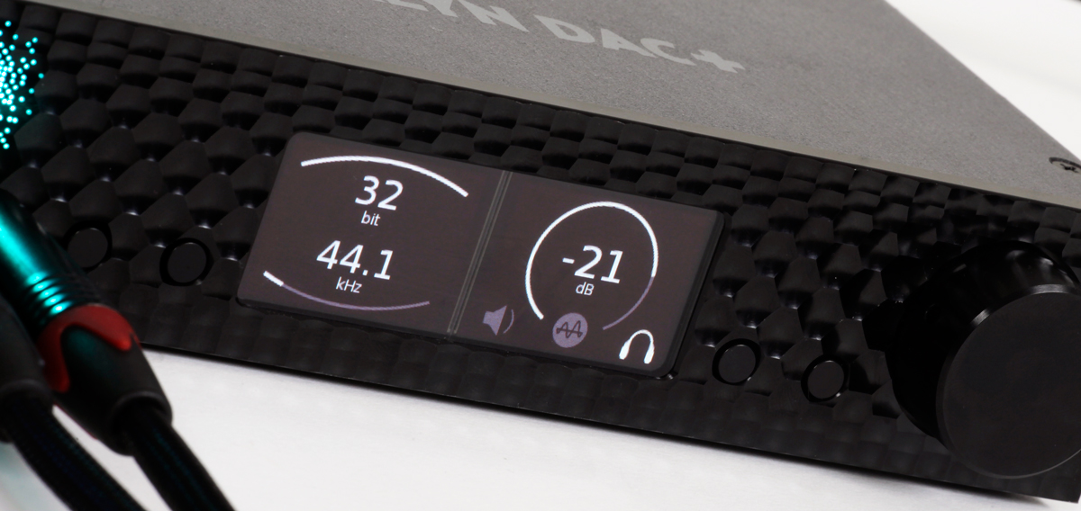

Mytek Brooklyn DAC+ оформлен в компактном стальном корпусе, передняя панель которого выполнена из алюминия. В комплекте идет стандартный типовой пульт Apple, позволяющий управлять основными функциями устройства. При включении светодиоды образуют логотип Mytek, который «просвечивается» сквозь отверстия в передней панели – смотрится это просто завораживающе. Крупный OLED-дисплей гарантирует удобство управления и наглядный контроль работы аппарата. Для сохранности дисплея есть режим скринсейвера с динамическими показателями параметров сигнала и уровня. Весьма приятно, что уровни сигнала можно менять в цифровом и аналоговом виде раздельно для выходов преда и усилителя головных телефонов. Как уже упоминалось, Mytek Brooklyn DAC+ можно существенно улучшить, используя внешний тактовый генератор или модернизировав питание – для этого имеется вход 12 В. Подключение по USB к Apple iMac осуществляется без драйверов – система сразу же видит устройство.

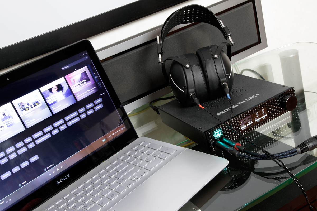

В качестве партнера для Mytek Brooklyn DAC+ мы выбрали закрытые накладные наушники Audeze LCD2 Closed Back. Эти головные телефоны уже попадали на наш лабораторный стенд и оставили самые приятные впечатления. Подвижные диафрагмы наушников Audeze LCD2 Closed Back тоньше человеческого волоса, а звуковые катушки напечатаны по всей их площади. В сочетании с однородным магнитным полем, создаваемым мощными неодимовыми магнитами, и решеткой особой запатентованной формы Fazor, такие излучатели обеспечивают невероятную скорость и высочайшую детализацию звучания в сочетании с мощным низкочастотным диапазоном. Чувствительность наушников Audeze LCD2 Closed Back составляет 97дБ, сопротивление –70 Ом, а развиваемое с хорошим усилителем звуковое давление в 130 дБ удовлетворит даже фанатов рок-концертов.
Связка Mytek Brooklyn DAC+ с Audeze LCD2 Closed Back демонстрирует лучшие студийные черты – высокую скорость и абсолютную нейтральность звучания. Чипы Sabre ES 9028 Pro иногда критикуют за навязчивую трактовку высокочастотного диапазона, но в нашем случае инженеры Mytek постарались на славу – во всем рабочем диапазоне нет и намека на какое-либо приукрашивание или неуместные акценты. Настоящие профессиональные корни!

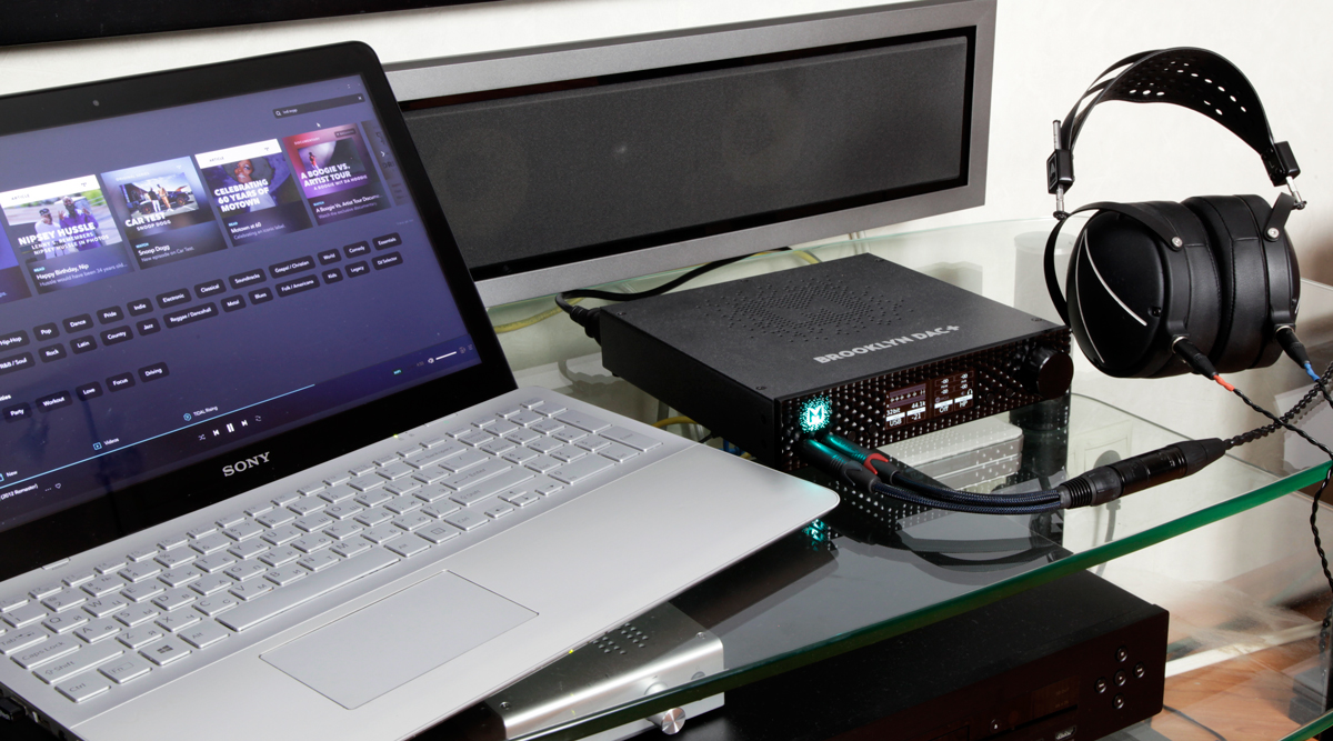

Mytek Brooklyn DAC+ формирует впечатляющую картину по части разрешения – детализация, послезвучия, формирование сцены тут весьма хорошее. Саунд получается плотным, слитным, при этом ровным и натуральным. Общее впечатление – очень чистое звучание, приятное и обволакивающее, от него не хочется отрываться. Если искать недостатки, то претензии можно предъявить лишь к воспроизведению самого нижнего баса – его фактура передается не слишком точно, очевидно, что фортиссимо «Увертюры 1812 года» для аппарата стало сложным испытанием. Впрочем, на таких произведениях пасуют и в несколько раз более дорогие устройства, потому записать этот момент в недостатки можно только лишь не учитывая цену устройства.
Зато джаз Mytek Brooklyn DAC+ отрабатывает "на ура", не пасует он и на рок-музыке, причем, даже на самой зубодробительной. При подключении помните о сетевом кабеле – Mytek Brooklyn DAC+ крайне чувствителен к питанию и лучше всего будет подобрать аппарату серьезный соединитель.
