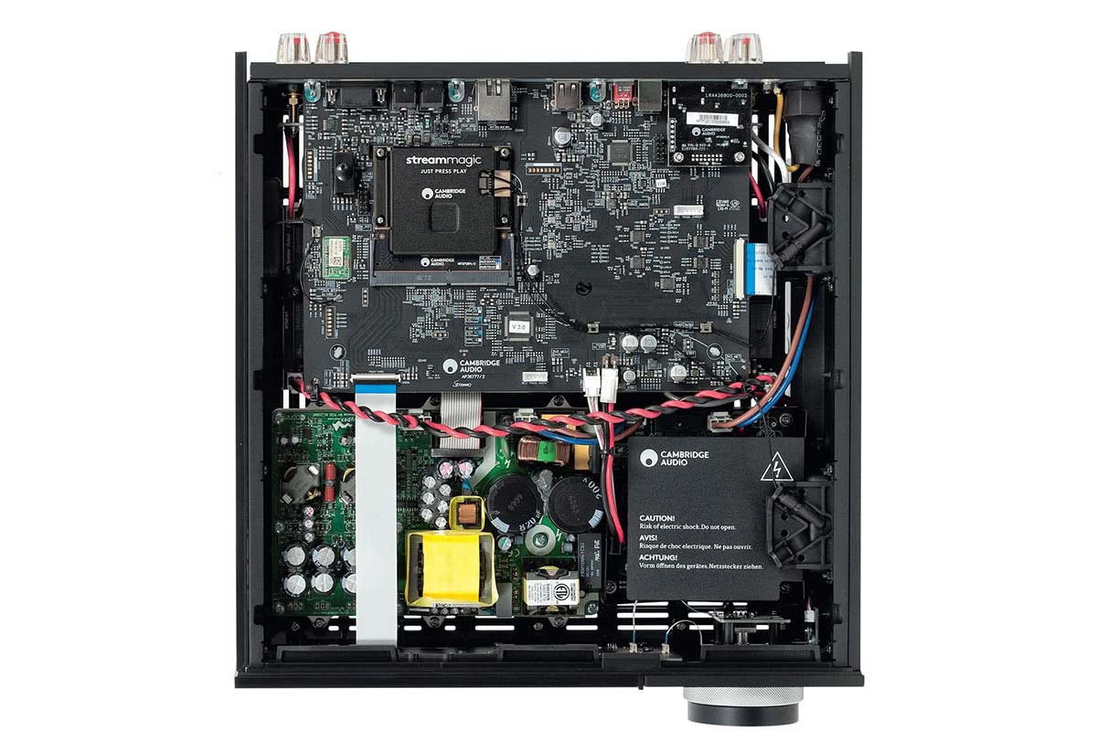

Чтобы сделать Cambridge EVO 150 компактным и легким, здесь применены усилительные модули Hypex Ncore®, работающие в классе D. Их рекордная энергоэффективность позволяет обойтись без габаритных и тяжелых блоков питания, а также без массивных радиаторов охлаждения выходных каскадов. В результате получаем компактный и легкий компонент, обладающий серьезной мощностью. Так, цифра 150 в названии Cambridge EVO 150 означает мощность в Ваттах при работе на нагрузку номинальным сопротивлением 8 Ом. Этого хватит с запасом для работы не только с полочными мониторами, которые для Cambridge EVO 150 станут наиболее стилистически гармоничными партнерами, но и с полноразмерной напольной акустикой.

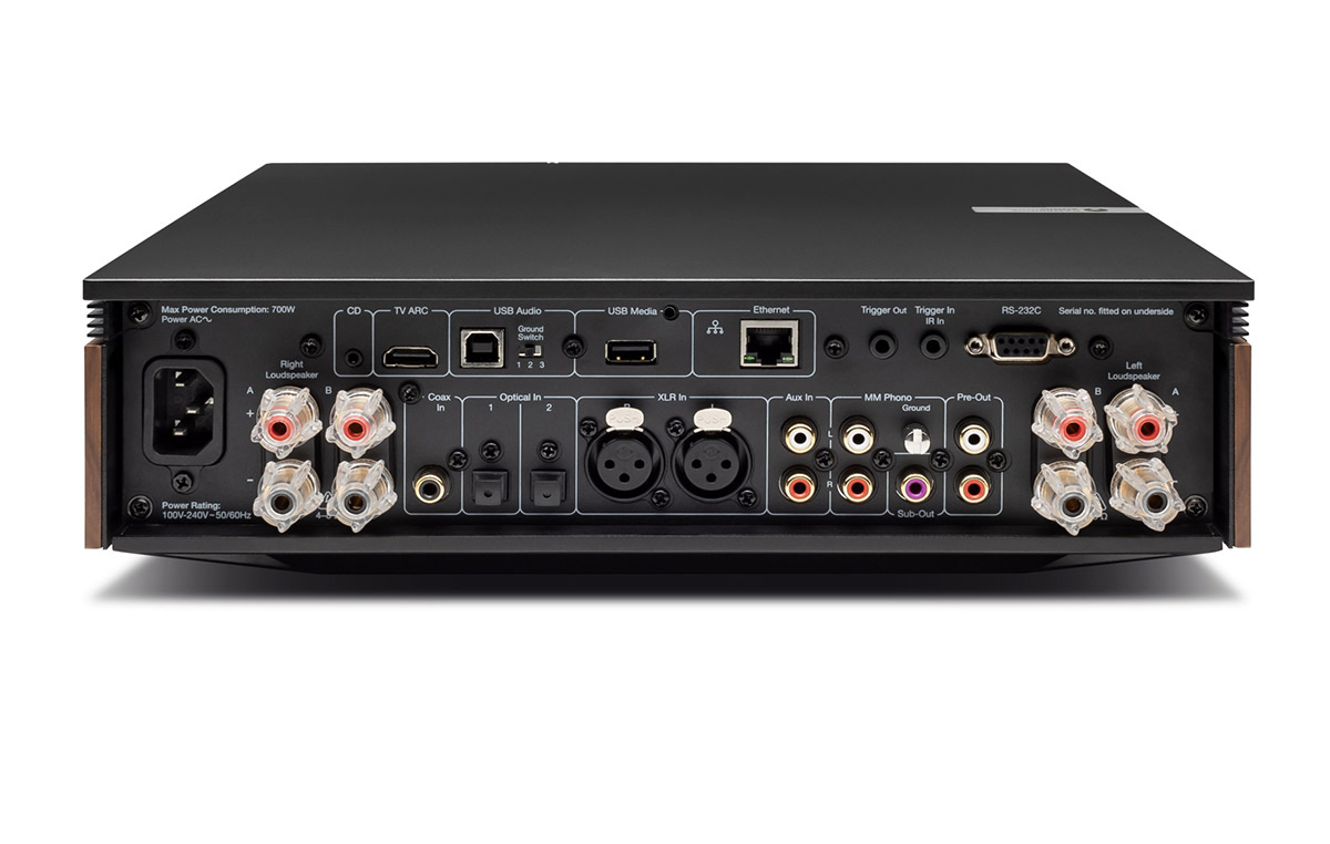

Расположенный на задней стенке корпуса коммутационный арсенал приятно удивил. Кроме упомянутого выше порта Ethernet RJ45 и двух пар качественных винтовых акустических терминалов для подключения акустики, здесь есть балансный аналоговый вход на разъемах XLR, линейный несимметричный вход на RCA и даже вход фонокорректора для головок звукоснимателя с подвижным магнитом (MM). Цифровая коммутация включает два оптических и один коаксиальный вход и порт HDMI ARC для подключения телевизора. Есть здесь и два порта USB – типа B для подключения компьютера как источника и типа A для воспроизведения аудиофайлов с внешнего USB-накопителя. При этом, Cambridge EVO 150 понимает широкий спектр современных форматов аудио, среди которых WAV, FLAC, ALAC, AIFF, DSD (x256), WMA, MP3, AAC, HE AAC AAC+, OGG Vorbis. Компонент оснащен и аналоговыми выходами – пара преаутов на разъемах RCA позволяет при желании использовать внешний усилитель мощности, а также здесь есть выход на активный сабвуфер, если вы предпочитаете трифоник.

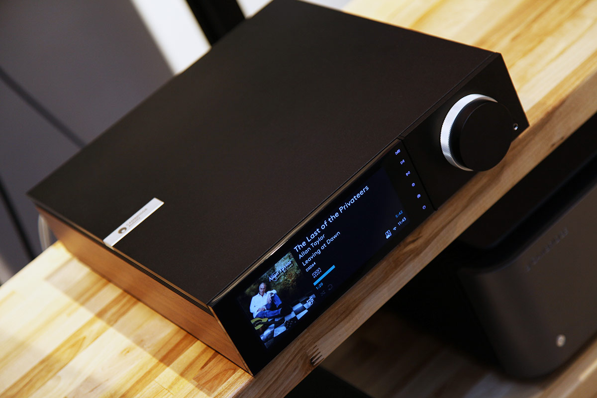

Лицевая панель Cambridge EVO 150 сочетает в себе роскошь и строгость минимализма. Роскошь – это яркий цветной информационный дисплей с диагональю 6,8 дюймов, который занимает практически две трети фасада аппарата. Вторым визуальным акцентом фасада стала крупная рукоятка двойного поворотно-нажимного регулятора, через который реализовано не только управление громкостью и переключение входов, но и навигация по меню. Между этой рукояткой и дисплеем выстроились по вертикали мелкие кнопки управления воспроизведением и переключением основных режимов работы компонента.
Cambridge EVO 150 поставляется с деревянными боковыми накладками, которые, в паре с крупным регулятором на лицевой панели, призваны напомнить дебютную модель компании – усилитель P40, который увидел свет в далеком 1968 году. Если же в дизайн вашей комнаты винтажные нотки не вписываются, то эти накладки можно вовсе снять, либо заменить на выполненные из инновационного экологичного материала Richlite – продукта переработки макулатуры, которые идут в комплекте.
