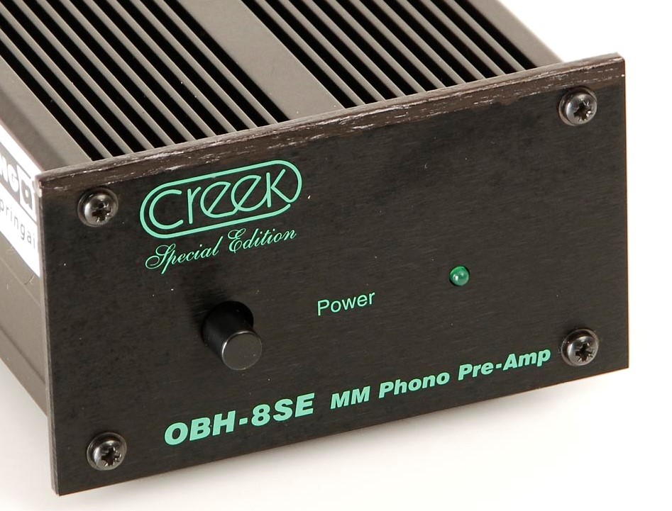

Фонокорректор для головок с подвижным магнитом (ММ)
Фонокорректор от А до Я. Руководство по покупке и эксплуатации
Самая распространенная разновидность фонокорректоров на рынке. Поскольку подавляющее большинство проигрывателей винила начального и среднего уровня оснащаются ММ-головками, то именно такие корректоры массово встраиваются в усилители и в ресиверы, а также выпускаются в виде отдельно стоящих компонентов. С точки зрения характеристик они, как правило, отличаются не самым высоким уровнем усиления сигнала – в среднем от 36 до 46 дБ. Главная их особенность, это установленное на входе сопротивление в 47 000 Ом (47 кОм). Такой высокий уровень позволяет согласовать корректор с ММ-картриджами, у которых внутреннее сопротивление и индуктивность весьма высоки. Обычно такие корректоры предназначены для работы с ММ-головками чувствительностью от 2 мВ. В истории существовали головки с подвижным магнитом с низкой чувствительностью, по своим характеристикам приближавшиеся к МС-картриджам, но большого распространения они не получили. В частности, их выпускала компания Stanton. Еще одна важная особенность хорошего корректора данного типа, это возможность подключать на вход дополнительную емкость. Иногда ММ-головке не хватает емкости соединительных проводов и стандартной емкости на входе для того, чтобы правильно звучать. И такая опция позволяет выровнять тональный баланс картриджа.

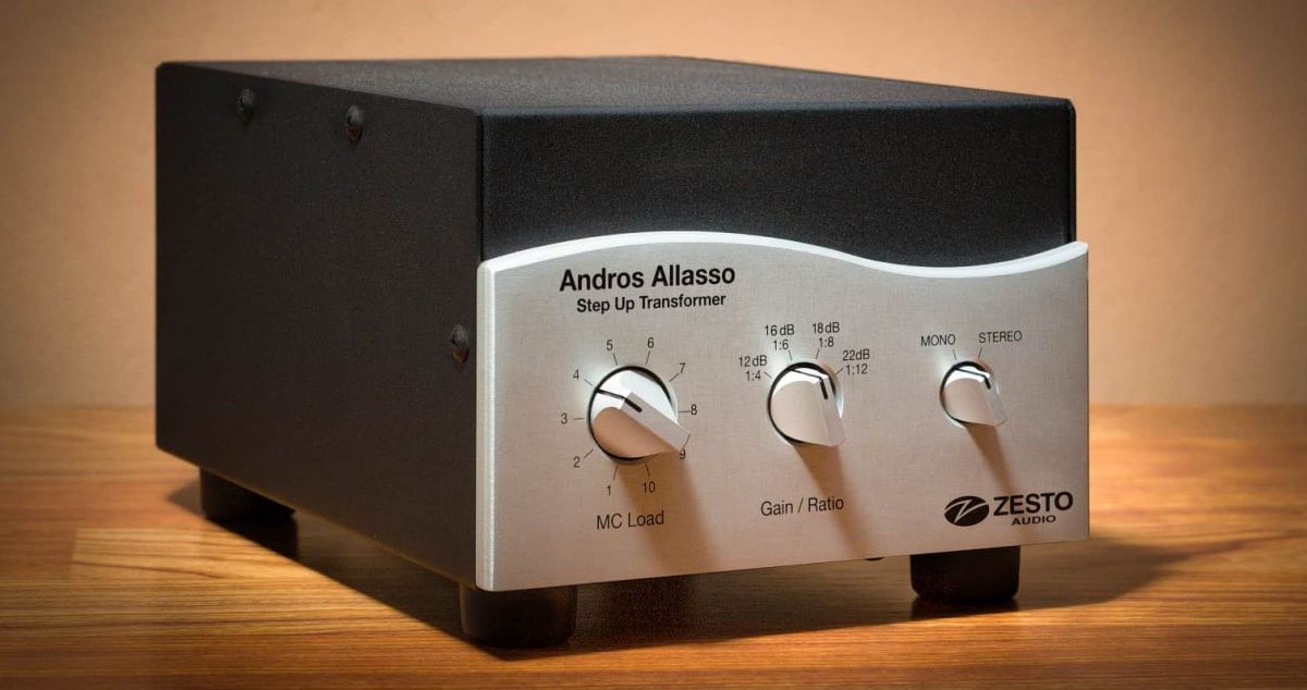

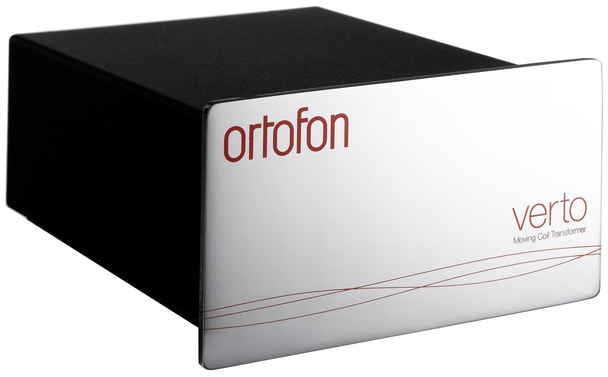

Существует еще одна разновидность корректоров для МС-головок, в которых на входе устанавливаются повышающие трансформаторы.
Повышающий трансформатор (МС-трансформатор)
Они позволяют поднять уровень сигнала, поступающего с МС-головки, до значений, которые позволят в дальнейшем подключить выходы с трансформатора к обычному ММ-корректору. Такое решение особенно хорошо подходит для головок с очень низкой чувствительностью, ведь пассивное усиление сигнала позволяет избавиться от шумов, которые при работе активного каскада с собственным питанием могут становиться слышимыми при последующем усилении сигнала. Обычно встроенные либо отдельные трансформаторы применяются в компонентах или системах достаточно высокого класса.

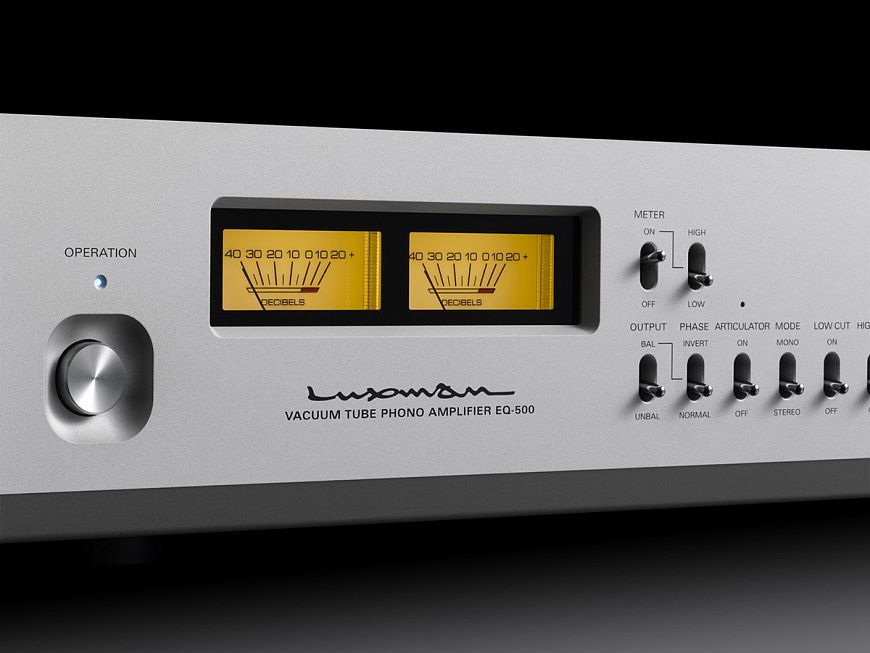

Универсальный фонокорректор (ММ/МС)
Как следует из названия, такой корректор может работать с любыми головками звукоснимателя. В идеале у него есть два отдельных входа для двух типов головок, а внутри присутствуют два отдельных тракта коррекции и усиления. Однако во многих моделях встречается совмещение цепочки коррекции, а подача сигналов на нее происходит путем переключения входов. В самых продвинутых и дорогих моделях сегодня управление параметрами нагрузки и усиления каждого типа головок происходит автоматически. Корректор сам определяет, какого типа головка к нему подключена, и процессор сам выставляет нужные значения коэффициента усиления, сопротивления и емкости. Однако наиболее распространенные на рынке бюджетные модели имеют фиксированные значения для двух входов. Обычно это 40 дБ и 47 кОм для ММ-головок и 60 дБ и 100 Ом для МС-картриджей.
