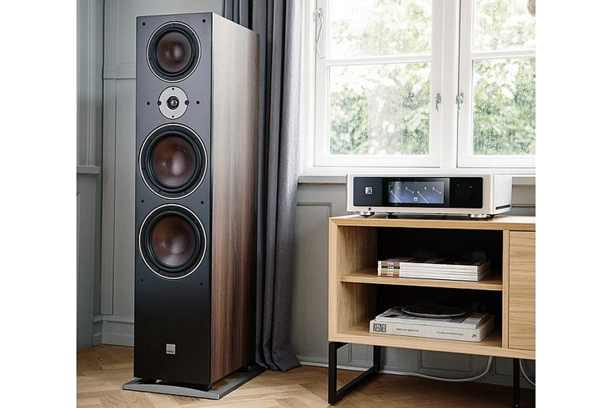

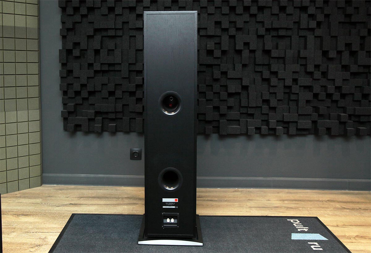

Акустические системы DALI OBERON 9 облачены в крупные корпуса классического дизайна, выполненные из панелей MDF высокой плотности, отделанных виниловой пленкой, имитирующей шпон натурального дерева. Внутреннее пространство корпуса разделено перегородками, увеличивающими жесткость конструкции и образующими изолированные объемы для басовых драйверов. Крупные порты фазоинвертора, обслуживающие каждый из этих объемов, выведены на заднюю стенку корпуса, что необходимо учитывать при установке колонок – чтобы не потерять выразительность басового регистра акустические системы лучше не придвигать близко к стене. В нижней части задней стенки корпуса находится коммутационная панель с единственной парой винтовых акустических терминалов, что свойственно всем моделям серии OBERON – экспериментировать с бивайерингом или биампингом в данном случае не получится. Колонки опираются на прочные алюминиевые постаменты, обеспечивающие необходимую устойчивость и надежную виброразвязку от пола.
Как и во всех АС серии OBERON, в топовой модели высокочастотный диапазон поручен фирменному купольному твитеру, который был специально разработан для этой серии акустики и отличается низкой резонансной частотой, что обеспечивает лучшее согласование со среднечастотным диапазоном. Мягкий тканый купол твитера имеет диаметр 29 мм. Знаменитые фирменные комбинированные модули, включающие как купольный, так и ленточный излучатели, применяются в акустике более высокой ценовой категории, потому задача настройки кроссовера для согласования головок здесь решается проще. Граничные частоты фильтров кроссовера установлены на уровне 780 Гц и 3,4 кГц.
Среднечастотный диапазон обслуживает динамик диаметром 178 мм с фирменным диффузором из лакированной целлюлозы, армированной древесными волокнами, обеспечивающими необходимую жесткость и качественное внутреннее демпфирование. Этот материал сочетает в себе важные для динамической головки качества – легкость и жесткость, что позволяет успешно отражать тончайшие нюансы музыки – очень точно и без окраски. Из этого же материала выполнены и диффузоры двух басовых драйверов, только калибр у них побольше – 229 мм. Места крепления корзин динамиков к передней панели корпуса прикрыты накладками из резины, что обеспечивает дополнительную виброразвязку излучателей от лицевой панели корпуса.
В компании DALI обращают внимание, что взаимное расположение излучателей, способ их крепления к передней панели, профиль этой панели и параметры кроссовера специально спроектированы для обеспечения равномерной и широкой диаграммы направленности, что позволяет устанавливать колонки параллельно друг другу, что расходится со стандартными рекомендациями, в соответствии с которыми акустику лучше направлять на слушателя.
Колонки DALI OBERON 9 предлагаются в четырех вариантах отделки корпуса с двумя вариантами защитных грилей. Колонки со светлой отделкой (белой и в светлом дубе) комплектуются грилями светло-серого оттенка, а к акустике с темной отделкой (черный ясень и темный орех) идут темно-серые защитные панели.
