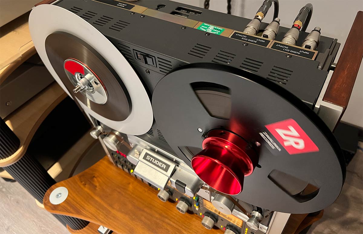

1. Вылет катушки со шпинделя в процессе перемотки ленты
Самый неприятный момент, который чреват вероятной потерей ленты. Чтобы избежать подобного лучше всего устанавливать магнитофон горизонтально, а перед началом перемотки или воспроизведения всегда проверять фиксацию NAB-адаптера (или «блина»). То есть, убедиться в том, что лапки фиксатора шпинделя сдвинуты относительно прорезей в адаптере, и он точно не слетит при наборе скорости.
Решение – обязательно проверяем крепление бобины перед началом работы с магнитофоном

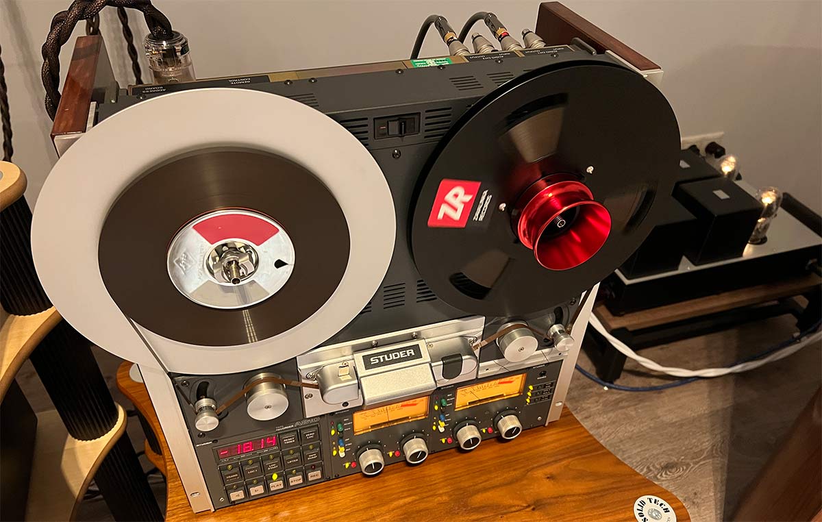

3. Спад ленты с «блина» при перемотке с катушки
Никогда не используйте «блин» для длинных (например, километровых) лент! И ориентируйте магнитофон горизонтально – тогда вероятность спада будет сильно меньше. Оптимально же применять катушки одного диаметра.
Решение – используем катушки, ориентируем аппарат горизонтально

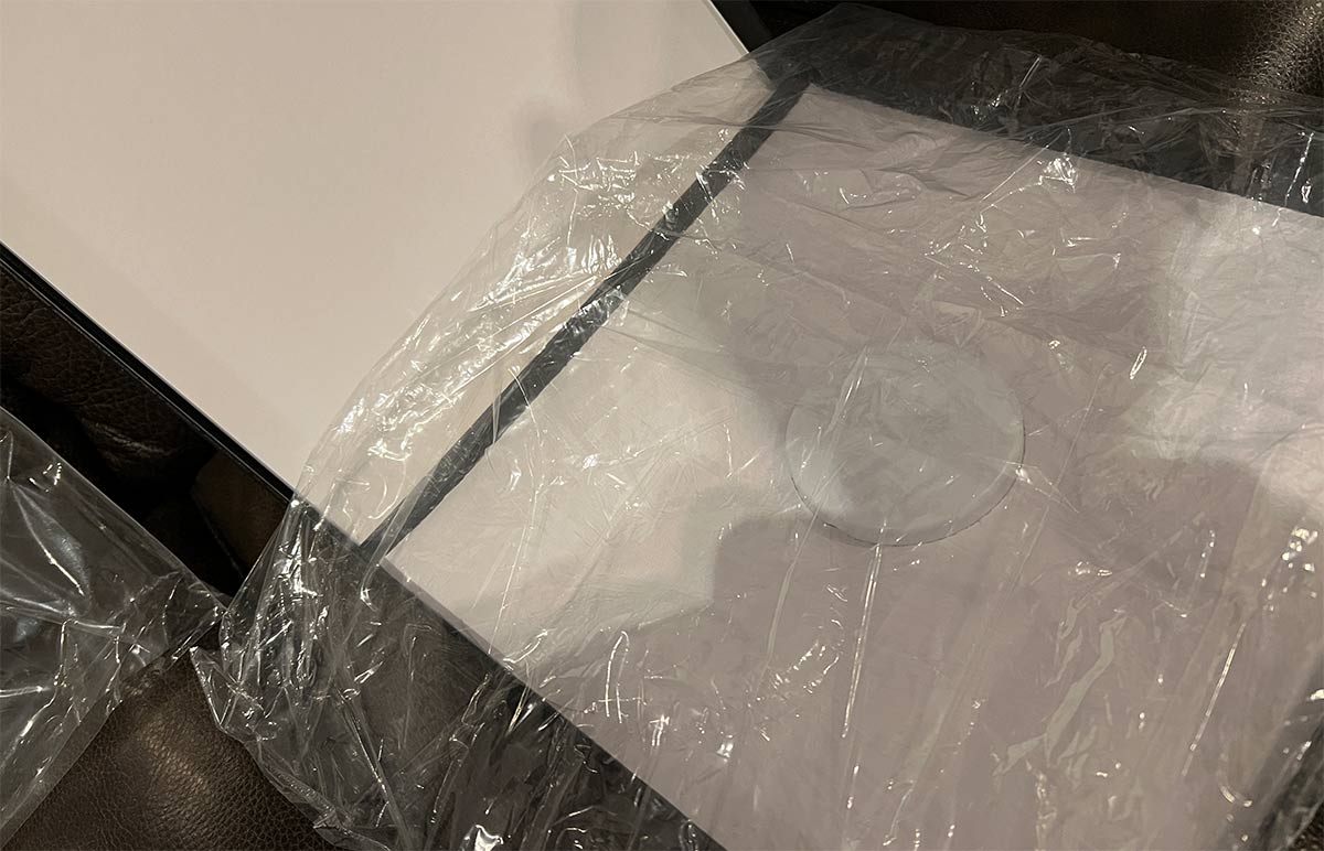

4. Резкая деградация записи на ленте
Это может произойти, если нарушить условия хранения записей – например, оставить ленты рядом с батареей в ванной комнате или под палящим солнцем. Необходимо соблюдать правила – записанные бобины хранить в коробках и дополнительно защищать целлофаном, ориентировать строго вертикально и держать в комнате с обычной температурой и влажностью. В этом случае даже за пятьдесят лет с лентой не произойдет ничего особенного.
Решение – храним ленты в коробках и шкафах

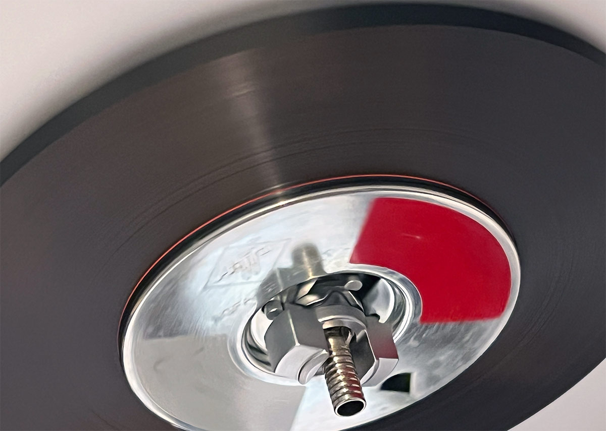

9. Перекосы NAB-адаптера при установке его на бобину
Еще одна весьма распространённая ошибка, которая может привести как к перекосу бобины, так и к её вылету. Для того, чтобы избежать подобного, необходимо устанавливать NAB-адаптер на катушку на ровной поверхности, например, на столе – и никогда не использовать схему «на лету».
Решение – устанавливаем NAB’ы на столе
10. Сложности с установкой катушки на шпиндель
Опять же, данный вопрос требует сноровки и опыта – иначе лапки фиксатора на шпинделе бобинника будут съезжать и не дадут установить катушку корректно. Оптимальная схема – смотреть в прорези NAB-адаптера катушки во время установки – подобным образом нарушение геометрии исключается.
Решение – смотрим в прорези NAB’а при установке
