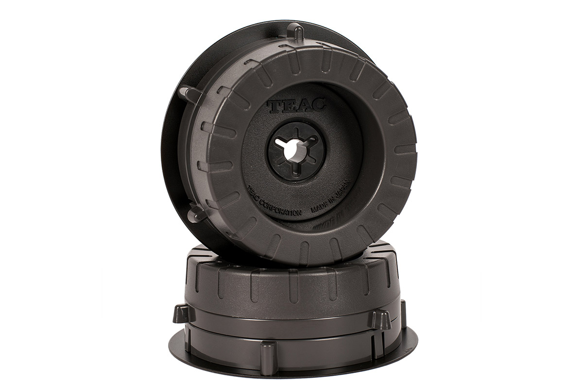

14. А что такое NAB-адаптер?
Специальные фиксаторы, закрепляющие катушки на бобиннике. Без них вам точно не обойтись.
100 вопросов про катушечные магнитофоны и магнитную ленту
15. И какие NAB’ы лучше выбрать?
Идеальный выбор – те, которые имеют винтовой фиксатор (например, производства Akai, Teac). Такое крепление куда более эффективно, чем использование одной поворачивающейся головки на шпинделе магнитофона.
16. В итоге, какой минимальный комплект потребуется в случае планов на покупку катушечника?
Пара NAB-адаптеров, как минимум одна пустая катушка (лучше несколько). И, возможно, XLR/RCA переходники для подключения бобинника, если у вас предварительный усилитель не имеет XLR-входов.

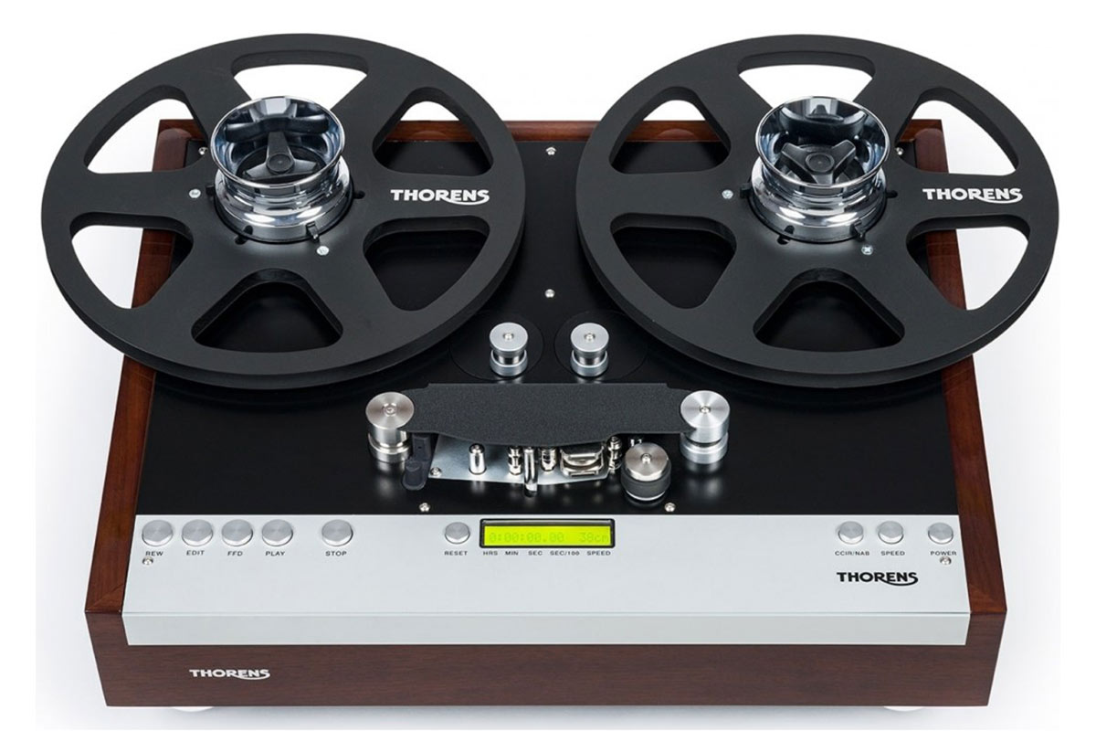

22. И какую сумму придется планировать, если собрался покупать абсолютно новый бобинник со скоростью 38 см/с?
От 11 000 евро – ровно за столько Analog Audio Design продает свой новый TR-1000. Младший Ballfinger M 002 P вместе с модулем эквализации стоит 18 000 евро, а Metaxas TR-X стартует от 37 000 евро.

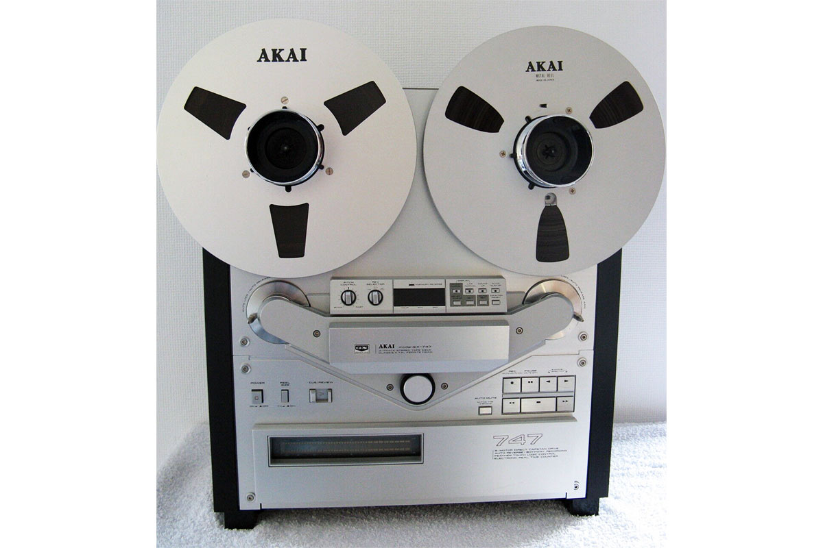

26. А куда делся Akai?
Бытовые модели Akai (тот же 747) работают только до 19 см/с. Аналогично, такие аппараты стоит рассматривать как второй бобинник в коллекции (ниже мы расскажем об этом).

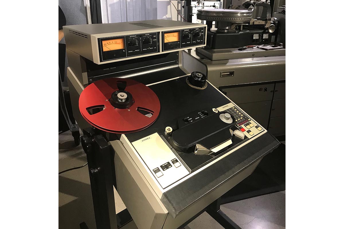

32. Есть ли у Studer’a аппараты лучше?
Да – это Studer A820. Мастодонт, под завязку напичканный электроникой и оснащённый наиболее продвинутым ЛПМ механизмом. К сожалению, эту модель сейчас очень сложно найти в продаже, а цены на неё могут достигать 3-5 млн. руб.

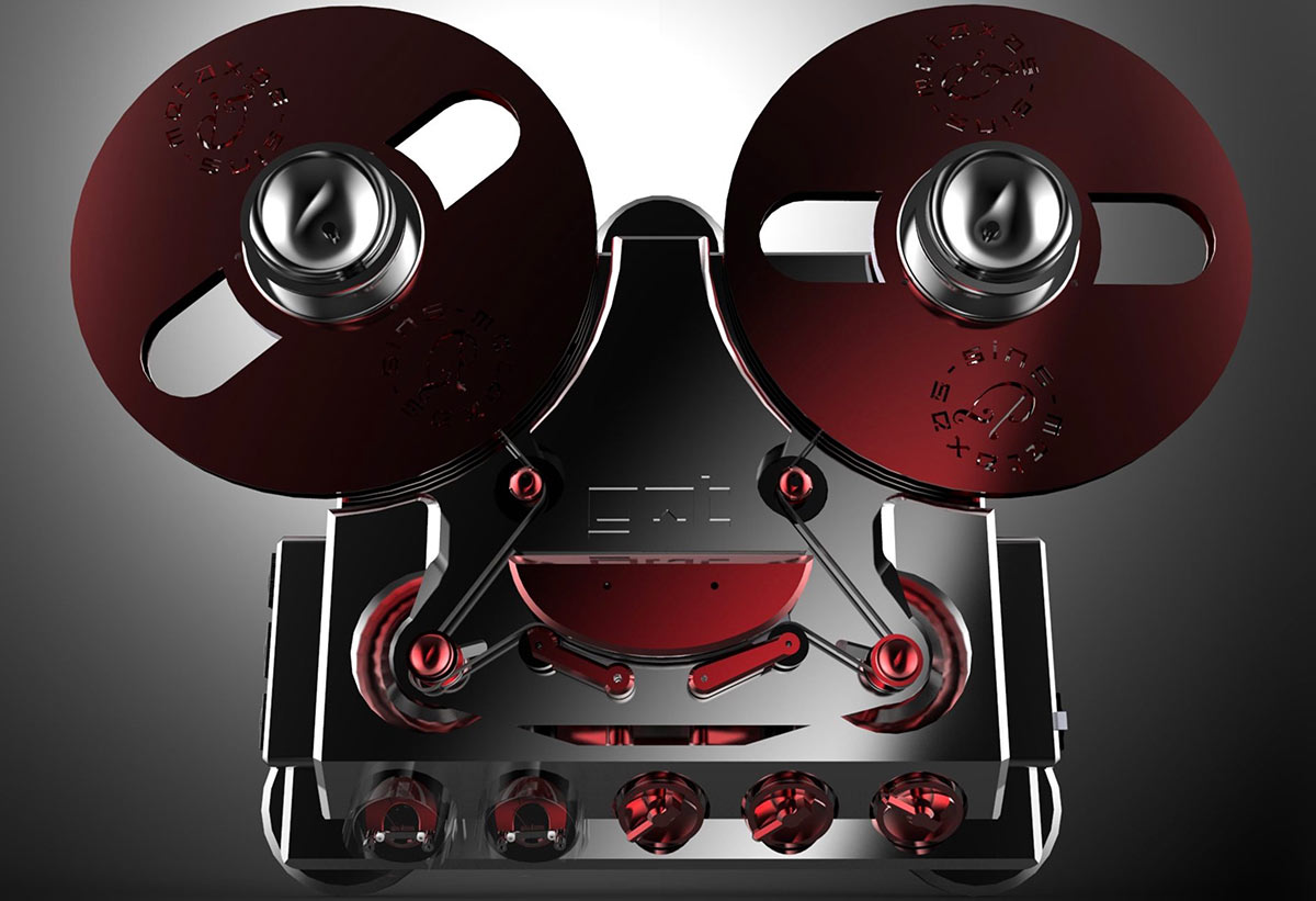

34. А если мы говорим о шаге вверх по качеству звука?
Sepea Audio недавно возродила выпуск культового катушечного магнитофона Stellavox PRO TD9. За 33 000 евро вы получите ошеломляющее качество воспроизведения.

35. А какой бобинник на ваш взгляд является самым лучшим по качеству воспроизведения – из тех, что можно найти на сегодняшнем рынке?
Вариации Ampex ATR 10х – например, Ampex ATR 102, который пока еще находим за сумму менее, чем $20 000. Это ошеломляющая машина.

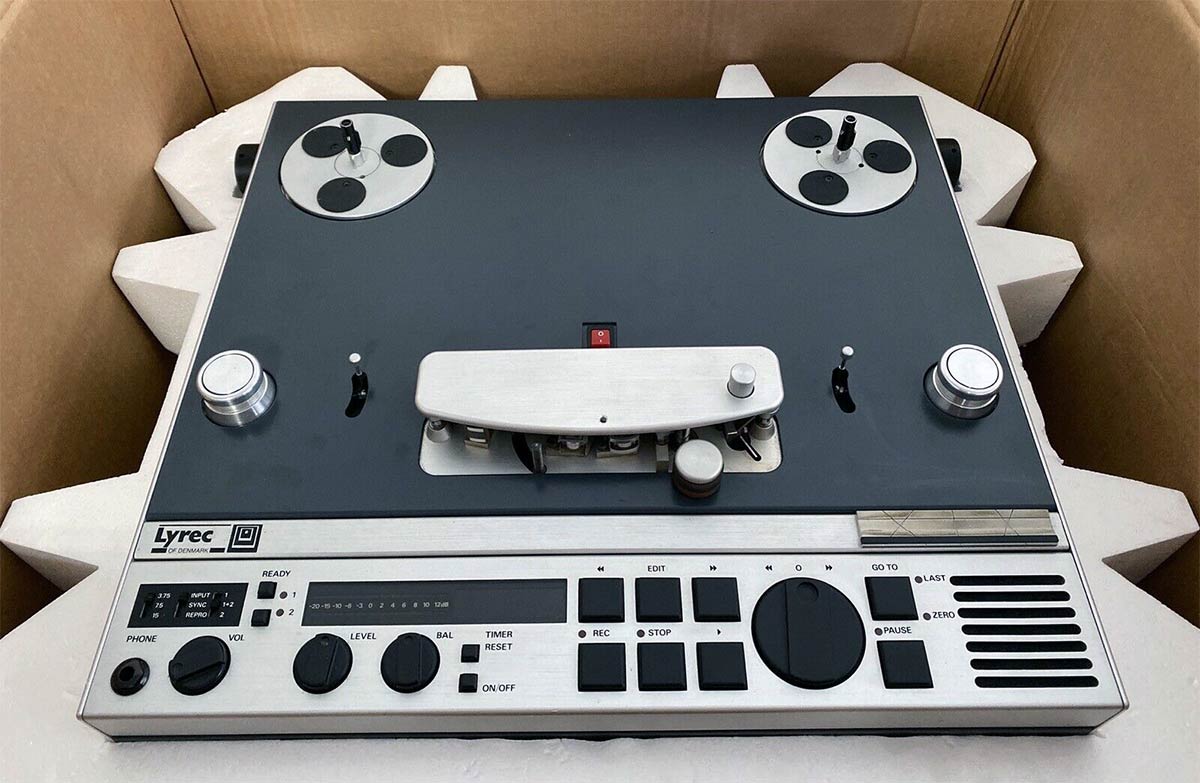

41. Есть ли какие-то «скрытые бриллианты» на винтажном рынке?
Например, Lyrec PTR-1 Frida – устройство вышло в 1989 году, оснащалось тремя головками и поддерживало три скорости, позволяло использовать аж 12” катушки. Саунд – исключительно плотный и собранный, а компактные габариты модели обеспечивают дополнительную гибкость при установке. Цена Lyrec PTR-1 Frida на сегодня – примерно до 500 тыс. руб.

47. И какой аппарат на четыре дорожки и 19 см/с выбрать?
Например, красавец Akai GX-747 – благодаря своей конструкции, отменному звучанию и прекрасному оснащению (четыре дорожки, шесть фирменных головок GX – две записывающие, две стирающие и две воспроизводящие) модель стала иконой бытового сегмента катушечной техники.
