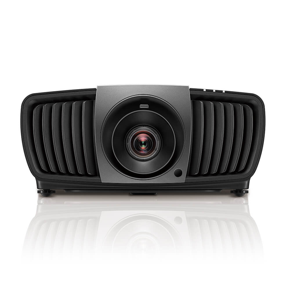

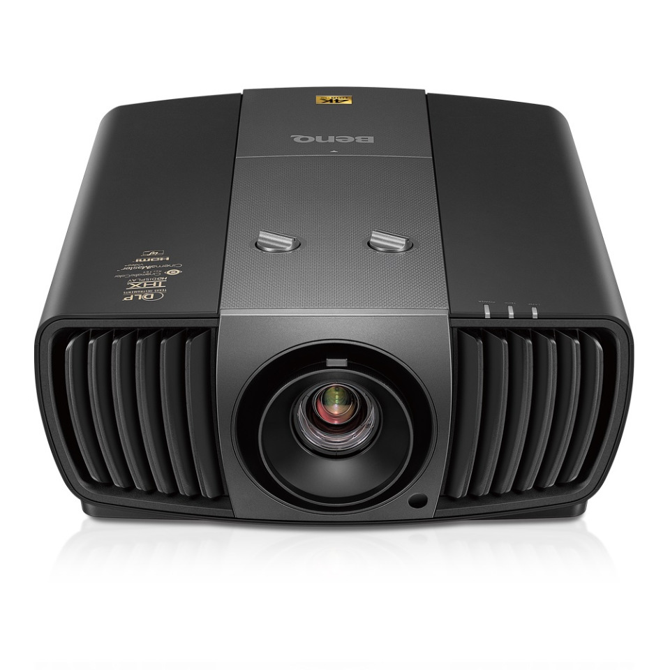

Совсем недавно мы тестировали профессиональный 4K-видеопроектор BenQ LK970. Чрезвычайно технологичный аппарат с запредельными для своего класса характеристиками и шикарной картинкой. При чем тут он? А при том, что домашний W11000H является его прямым родственником. Только без «профессиональных» атрибутов – и почти на 300 000 рублей дешевле!
Но сразу же возникает резонный вопрос: чего лишается покупатель, решивший сэкономить? И лишается ли? Практически неотличимые на вид проекторы BenQ LK970 и BenQ W11000H «заточены» под разные задачи. Первый проектировался с учетом круглосуточной работы в неблагоприятных условиях (на жаре и в запыленной среде), второй – сугубо домашний аппарат для эпизодического использования. Первый создан преимущественно для коммерческой эксплуатации, а на массовых мероприятиях редко бывает полное затемнение. Второй, наоборот, ориентирован на классический частный кинозал.
Обязательные требования к очень высокой яркости картинки и физической выносливости предопределили конструкцию (а, значит, и цену) BenQ LK970. Напомним, что источником света в этом аппарате является сложный лазерный модуль с дополнительным фосфорным колесом. Кроме того, весь видеотракт – от источника света до DMD-чипа – помещен в герметичный бокс, снабженный производительной системой охлаждения с тепловыми трубками и отдельным контуром жидкостного охлаждения с помпой. Наконец, у BenQ LK970 есть поддержка протокола HDBaseT, с помощью которого по витой паре на расстояния до 100 метров можно передавать видеоконтент с разрешением до 4K/30p включительно. Это сделано для возможности централизованного управления несколькими аппаратами.
Очевидно, что в обычном домашнем кинотеатре все эти конструктивные решения не то что бы лишние, но ради экономии почти 300 000 рублей от них можно легко отказаться. В качестве «сопутствующего ущерба» пользователь получит снижение яркости с 5000 до 2200 ANSI-люмен и сокращение ресурса источника света с 20 000 до 3 000 часов. Ведь в тестируемом проекторе BenQ W11000H используется классическая галогенная лампа мощностью 240 Вт.
На практике это означает то, что при внешней засветке или на экране крупнее 150” картинка выглядит чуть более бледной, чем у профессионального собрата. Но в этот самый момент снова вспомним про сэкономленные триста тысяч. Кроме того, под 200-дюймовый экран нужны соответствующие помещение и звуковое оборудование. Такой кинотеатр не может быть дешевым, поэтому переплата за BenQ LK970 будет не только не напрасной, но и едва ли обременительной. Для большинства же квартирных инсталляций с экраном 120-150” потенциала BenQ W11000H хватает за глаза. Особенно при использовании специализированного экрана со световозвращающим покрытием.
И по части ресурса лампы волноваться не стоит: даже если смотреть по два фильма ежедневно, то менять лампу придется через два года. В обычном же режиме (2-4 фильма в неделю) это около 8 или 4 лет эксплуатации, соответственно. Таким образом, за период обладания проектором лампочку в нем вы либо поменяете максимум один раз (около 10 000 рублей вместе с работой), либо этого не потребуется вовсе.
По завершении установки аппарата лучше сразу выбрать подходящий профиль изображения ISF и выключить свет – и можно получать настоящий кайф. Цветопередача безупречна, черный цвет – бездонный. Изображение почти неотличимо от реальности… Это очередное подтверждение тезиса, что сертификат THX является отнюдь не маркетинговой завлекалочкой.

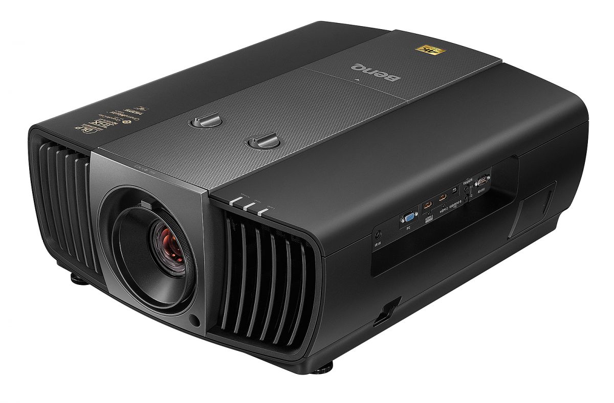

А благодаря действительно классной длиннофокусной оптике с возможностью сдвига в обеих плоскостях изображение еще и фантастически четкое. Даже в углах. К слову, оптика BenQ W11000H, как и DMD-чип, и корпус, и много чего еще, перекочевали с профессионального LK970 без изменений. Хотя справедливее будет сказать, что эти элементы у обоих устройств одинаковые. Это базис, вокруг которого строились две разноплановые модели.
И ведь нельзя сказать, что более доступный по цене BenQ W11000H является упрощенным вариантом! Нет, он создан строго в соответствии с условиями эксплуатации. Если эти условия не предусматривают экстраординарных мер, то и цена ниже. Более того, только BenQ W11000H имеет сертификат THX, подтверждающий его исключительные качества в деле формирования правильного изображения. А применение обычной галогенной лампы и отказ от герметичного кожуха снизили требования к производительности системы охлаждения. Вместе с ней снизился и шум. Теперь это лишь 26 дБ(А). С двух метров в тихой комнате проектор уже фактически не слышно! Нужно ли упоминать о том, что во время просмотра фильма аппарат кажется вообще бесшумным?
Так что BenQ W11000H – это ни разу не компромиссный, а очень привлекательный вариант, учитывая качество картинки, инсталляционные возможности и тихую работу. Смело рекомендуем самым требовательным обладателям домашних кинотеатров с экраном до 150 дюймов.

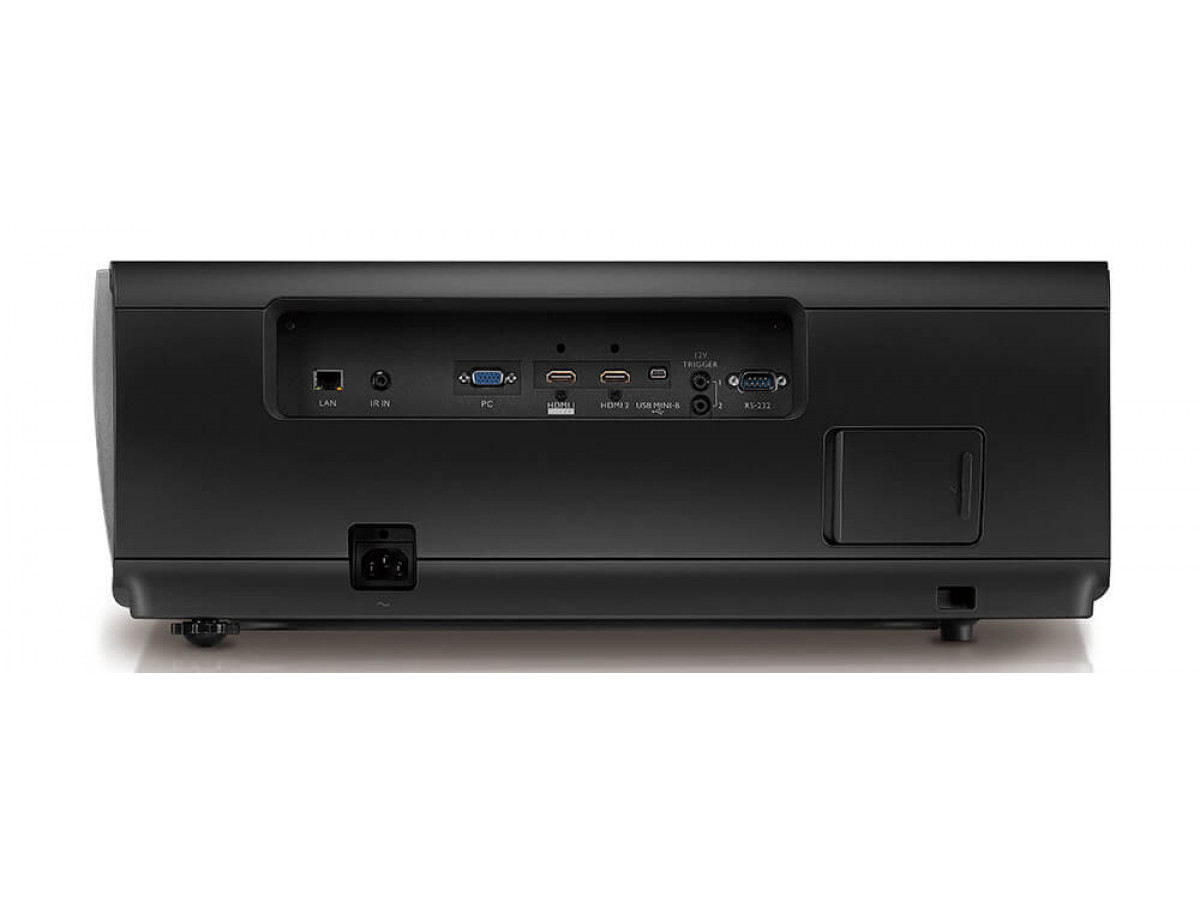

Тип – 4K DLP-видеопроектор | Название – BenQ W11000H | Формат – 16:9 | Матрицы: тип, размер (дюймов) – 1 х DMD Ti DC3; 0,66 | Разрешение матрицы физическое, пикс. – 2716 x 1528 (формирование разрешения 4K через механизм оптического сдвига зеркал, XPR) | Поддержка видеопотока – до 4К/60p c HDR | Сертификат THX – да | Профили изображения ISF – да | Световой поток, ANSI-лм – 2200 | Источник света – галогенная лампа Philips 240 Вт, ресурс при максимальной мощности (с падением яркости не более чем на 50% от первоначальной) – 3 000 часов | Отношение контраста – 50 000:1 (динамическое) | Фокусное расстояние для проецирования на экран 16:9 диагональю 150 дюймов, метров – от 4,5 до 6,75 | Оптический трансфокатор – до 1,5х (ручной привод) | Сдвиг изображения (оптический) – вертикальный ±65%, горизонтальный ±27% (ручной привод) | Рекомендованная диагональ экрана, дюймов — от 90 до 180 | Варианты инсталляции – настольный, на подвесе | Видеовходы – HDMI v2.0 (HDCP2.2), HDMI v1.4, VGA (DB15) | Интерфейсы внешнего управления – RJ45 (LAN), ИК-порт, триггерный порт, RS232 | Уровень шума, дБ – до 26 | Габариты, см – 47,1 x 22,5 x 56,5 ‎| Масса, кг – 14,8
