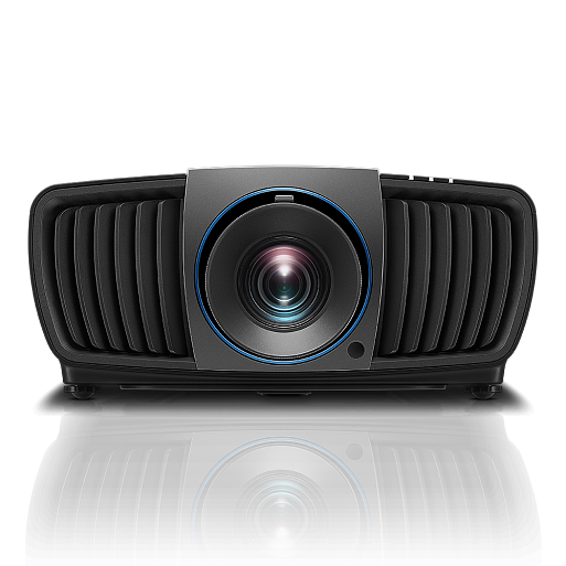

Маркетологи очень любят повышать статус своей продукции через отсылки к профессиональному сегменту. Амбициозный ярлык «Pro» можно встретить даже на дешевых мультимедийных колонках. Но у нас на тесте действительно профессиональный 4K-проектор. Насколько он отличается от бытовых? И отличается ли вообще?
BenQ LK970
Когда платишь за проектор почти 700 000 рублей, то ожидаешь чего-то большего, нежели предлагают даже хорошие микрозеркальные модели «бытового» класса. Хотя если взглянуть, например, на протестированный нами ранее BenQ W1700 за 95 000 рублей с его вполне достойной картинкой, то не так-то просто найти основания доплатить свыше полумиллиона.
Тем более что BenQ LK970 – это тоже одночиповый DLP-проектор, у которого итоговое разрешение 4K тоже достигается за счет применения технологии оптического сдвига зеркал, XPR, так как сама DMD-матрица имеет меньшее разрешение. Нет, зритель об этих «манипуляциях» даже не догадывается, ведь в итоге получается честная картинка 4K. Но как же быть с ценой?
Чтобы разобраться, необходимо чуть глубже изучить этот немаленький 19-килограммовый аппарат. Хотя уже в начале пути становится понятно, что описанное выше сходство двух моделей – мало того, что единственное, но даже оно проявляется лишь на уроне концепции. Дело в том, что сам DMD-чип в BenQ LK970 используется другой. Это более крупный и статусный DC3 того же производителя Texas Instruments. К слову, именно TI является изобретателем технологии микрозеркал и монополистом по части поставок начинки для таких проекторов.
Хотя это вовсе не значит, что все DLP-модели являются технологическими клонами в разных обертках. И BenQ LK970 – отличное тому доказательство. Чип чипом, но все остальное в этом аппарате сделано на уровне, недостижимом для того же W1700.

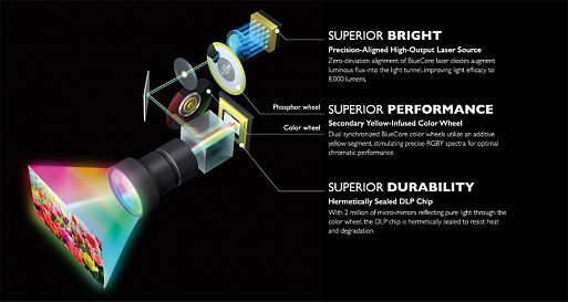

Начнем с источника света. Галогенка? Светодиод? Нет: лазер. По своей сути это тоже светодиод, точнее, блок оных, но другого спектра свечения. Превращает лазерные лучи в видимый свет люминофорное колесо, после чего пучок уже видимого света через систему зеркал и второе колесо (на этот раз классическое, цветовое) проецируется на DMD-чип, а результат вылетает через высококлассный 16-линзовый объектив с ручным зумом 1,47х и возможностью оптического сдвига в обеих плоскостях.
Зачем было городить такой сложный огород? Потому что BenQ LK970 рассчитан на работу с большими экранами. Но для этого нужен мощный световой поток. У этого проектора он, к слову, равен 5000 ANSI-люмен. Если применять классическую галогенную лампочку, то ее мощность составила бы около киловатта. Адский кипятильник! Пришлось бы применять радикально более дорогие жаропрочные материалы, попутно ужесточая требования к установке и диапазону рабочих температур. Либо проектировать мощную и, соответственно, громкую или дорогую систему охлаждения.

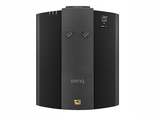

Кроме титанической выносливости, у BenQ LK970 есть еще то, что должно быть у профессиональной модели и что не особо нужно домашним пользователям (но за это придется заплатить). Речь про средства интеграции в инфраструктуру для возможности удаленного управления одним или несколькими BenQ LK970. При подключении двумя кабелями типа витая пара аппарат можно встроить в систему MDA (Multiple Display Administrator) и делать видеостены. Причем, по одному из этих двух кабелей передается видеопоток вплоть до 4K/30p на расстояния до 100 метров. Это технология HDBaseT. К слову, через HDMI 2.0 проектор может воспроизводить 4K/60p. Ну а другие интерфейсы могут пригодиться и частным пользователям. Речь про порты для внешнего ИК-датчика и триггера, а также интерфейс RS232 для интеграции в «умный дом».
Наконец, еще одно важное «профессиональное» качество BenQ LK970: его можно устанавливать в любом положении. То есть, вообще в любом! Под наклоном, вверх ногами или даже на бок, для работы в портретном режиме.
