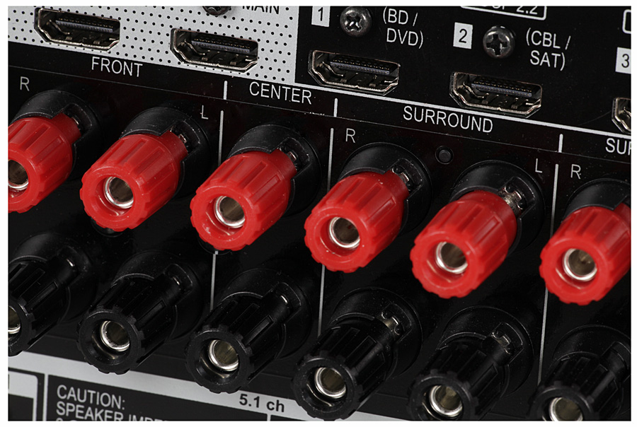

Семь каналов усиления AV-ресивера Pioneer VSX-1131 позволяют реализовать на его основе минимальную конфигурацию 5.1.2 для воспроизведения форматов окружающего звучания Dolby Atmos и DTS:X. Соответственно, это самая доступная модель у Pioneer с поддержкой новых форматов. Установив в горизонтальной плоскости пять акустических систем и один или два активных сабвуфера, два усилителя мощности остаются для обслуживания "потолочных" колонок - либо действительно смонтированных на потолке кинозала, либо установленных поверх фронтальной пары акустики и работающих на отражение от потолка. Более того, Pioneer VSX-1131 оснащен девятью парами акустических терминалов, что позволяет подключить к нему колонки в конфигурации 7.2.2 и переключать варианты 7.2.0 без потолочных каналов и 5.2.2 с помощью системного меню в зависимости от формата саундтрека фильма. Никакой перекоммутации при этом делать не нужно. К сожалению, модель не оснащена многоканальным аналоговым выходом, потому добавить со временем к ресиверу внешние усилители мощности для реализации более сложных систем окружающего звучания не получится. Впрочем, у младшей модели топовой линейки LX такого выхода тоже нет. Также, в отличие от ресиверов серии LX, здесь используются классические усилители мощности на комплементарных парах транзисторов Toshiba 2SA1962/2SC5242, работающие в классе A/B, а не фирменные усилительные модули Direct Energy HD, функционирующие в классе D.

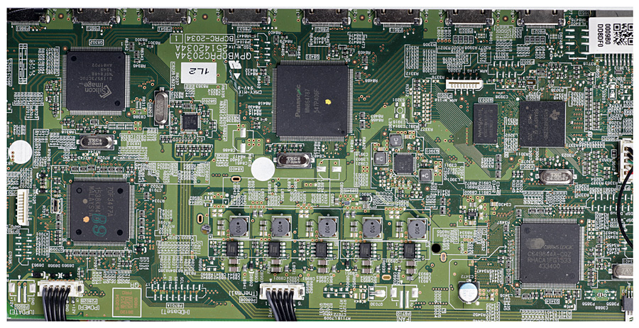

Необходимую вычислительную мощность для декодирования новых звуковых форматов Dolby Atmos и DTS:X обеспечивает четырехядерный процессор от Cirrul Logic с технологией Digital Core Engine. Цифроаналоговое преобразование поручено восьмиканальному 32-битному чипу AK4458 от Asahi Kasei. Этот ЦАП способен обрабатывать цифровые потоки с разрешением вплоть до 32 бит / 768 кГц.
