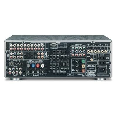

юсб звук.карта - это проще чем менять ресивер, тем более что харман 635 для своего времени был очень Приличным!
http://ecx.images-amazon.com/images/I/5196HS55X4L._SS400_.jpg
Жалко мне бук дополнительными картами начинять. Новый он еще. Придется по старинке диски перегонять в DVD9, дробить на 2*DVD5 и смотреть как обычно. А Пио-989 возьмет Блюрэевские диски (BD)? Может мне .mkv в BD перекодировать?
