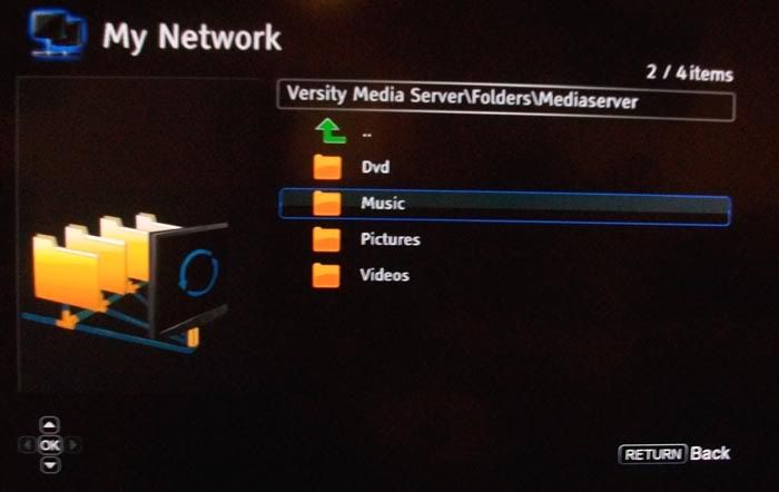

Проверил сетевые возможности плеера.
Установил на комп TVersity. Плеер увидел её, вот так это выглядит на экране дисплея http://i9.photobucket.com/albums/a55/DimaNETU/bdp83_dlna03.jpg  , но прога отказалась работать с русскими названиями системных дисков, папок и файлов. Пришлось всё переименовать на английский.
Первым делом попробовал запустить 20 гб. файл с расширением .m2ts, плеер его увидел, но не воспроизвёл. Переконвертировал этот файл с помощью Xsilisoft HD Converter в файл с расширением .mpg ужав его до 11 Гб. В этот раз плеер запустил файл, как обычный диск.
Как же это муторно, сначала выкачивать из сети 20 Гб., потом конвертировать прогой в другой формат 2 часа 30 минут, по мне, лучше диск купить.
Может, кто подскажет быстрый конвертер, например, в mkv?
Комп: проц. 4 ядра начального уровня, память обычная DDR 800 4 Гб.
