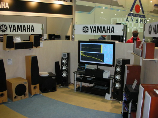

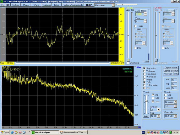

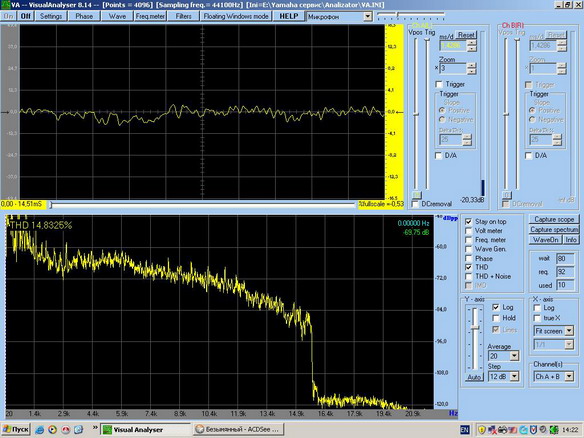

возвращаясь к вопросу замера спектра при вкл. выкл функции Music Enhancer при воспроизведении MP3 с низким битрейтом, вот скриншоты, сделаны на выставке HDI.
http://forum.ixbt.com/post.cgi?id=attach:62:9922:1509:1
http://forum.ixbt.com/post.cgi?id=attach:62:9922:1509:2
http://forum.ixbt.com/post.cgi?id=attach:62:9922:1509:3
