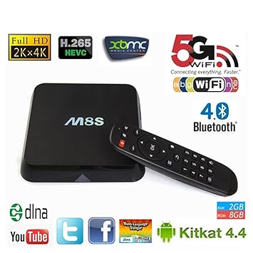

Против китайских тв-боксов это уже каменный век в основном. Пользуюсь китайским дешевым M8s - очень классная штука. 4 ядерный, 2 гигагерца, 2 гига памяти, 8 гигов встроенной, оптика, hdmi, usb, av. И качать ничего не надо все либо онлайн показывает либо через вайфай берет с жесткого диска компьютера - красота. Уж не говоря о выборе софта и онлайнкинотеатров, так как там полноценный андроид и поддержка 4К, а не ущербный огрызок от телевизора.

вот чето мне подобный бокс MX не пошел совсем...
полдня танцев с бубнами/кодеками чтоб начал дтс понимать,
картинка дергается.
на файлах нормального веса вообще подвисает.
для старшего поколения не совсем удобный.
короче валяется сейчас.
