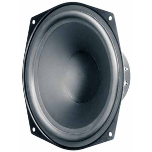

Встала проблемка с 733. Там динамики 73-LF58, только их в каталогах нет. А крепеж там, как квадрат в который вписан круг немного больше его размеров. О, как! На самом деле металлическая рамка с динамиком внутри. Расстояние посадочных отверстий 120х120 по ребру или 170 мм по диагонали, соответственно диаметр (с рамкой) = 158 мм. Вот такой вот крепеж - http://www.samodelka.ru/pics/big_visaton_ws_20_e4.jpg (первый попавшийся образец)
А такого крепежа у Аудаксов нет.
Датчане, как то, пока молчат.

По 733 - снимать рамку и смотреть дин,он вроде из стеклоткани.Замерять внутренний объем ящика и чего нибудь выкроить под него.
WWW.SAGA-SIBIR.COM.
Благословляю АЧХ. Кручу взглядом фазу. Режу полосы без скальпеля.Привораживаю бас. Дорого.
Вы хотите предложить купить дин под рамку и его туда вклеить?! Не очень ли это по "самоделкински"? Если взять не тот клей, рамку, руки, в конце концов, то получиться просто Ахтунг, а не динамики!
Возможно ли, вообще, найти такие динамики?
