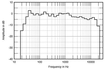

А в целом, на основании измерений Стереофила :
- качественно выруленные фильтры 1го!! порядка, под такое, тем более в 3х полоске, не каждый динамик подпишется. Скандинавов поставили, нутром чую,
- АЧХ, причем усредненная, на дальнем замере в обычной жилой комнате легла в коридор 6 дБ - очень хороший показатель,
- всех стереофильцев, и не только, при измерениях торкнуло очень низкое начало отдачи - чуть выше 30 Гц. Т.е. как Аткинсон пишет - включаешь и первое, что замечаешь - очень низкий бас.
- в фильтр ввели корректирующие цепи - выровняли ФЧХ и сгладили импеданс до +- 2 Ома, такой показатель любому "задохлику" как пряник с медом.

И вот на этот кошмар Алиса Купера ты намекаешь, как на АЧХ, которую не стыдно показать купечеству? :o
- где выше 12-13 кило ваащи них нихрена и на 40Гц выпердыш скорее всего Дб под 6!!! Как это есть сказать на рюський..., это даже не смешно... :oops:
Ладно..., х хрен их знает, как и чем они там мерили в прошлом тысячелетии. Дело ясное, что дело тёмное. Кинь-ка глаз вот сюда(Vandersteen 2Ce Signature II, Jan 28, 2007):
https://www.stereophile.com/content/vandersteen-2ce-signature-ii-loudspeaker-measurements
- это облагороженная версия обсуждаемых дров(Signature mark II - это тебе не в тапки писать! ;) ). И..., если тебя не стошнило сразу, а маленько погодя..., то твои организмы еще крепче, чем у Вадима. :cheers:

Археолог  пишет: И вот на этот кошмар Алиса Купера ты намекаешь, как на АЧХ, которую не стыдно показать купечеству?
"Аааа, мужик купился!" :D
Ты куда смотришь? Это же с нескольких метров в обычной комнате. У меня с ТП точно такой же спад по верхам. Один раз сделал в полку АЧХ, именно на кресле, - через час моск вынесло.
