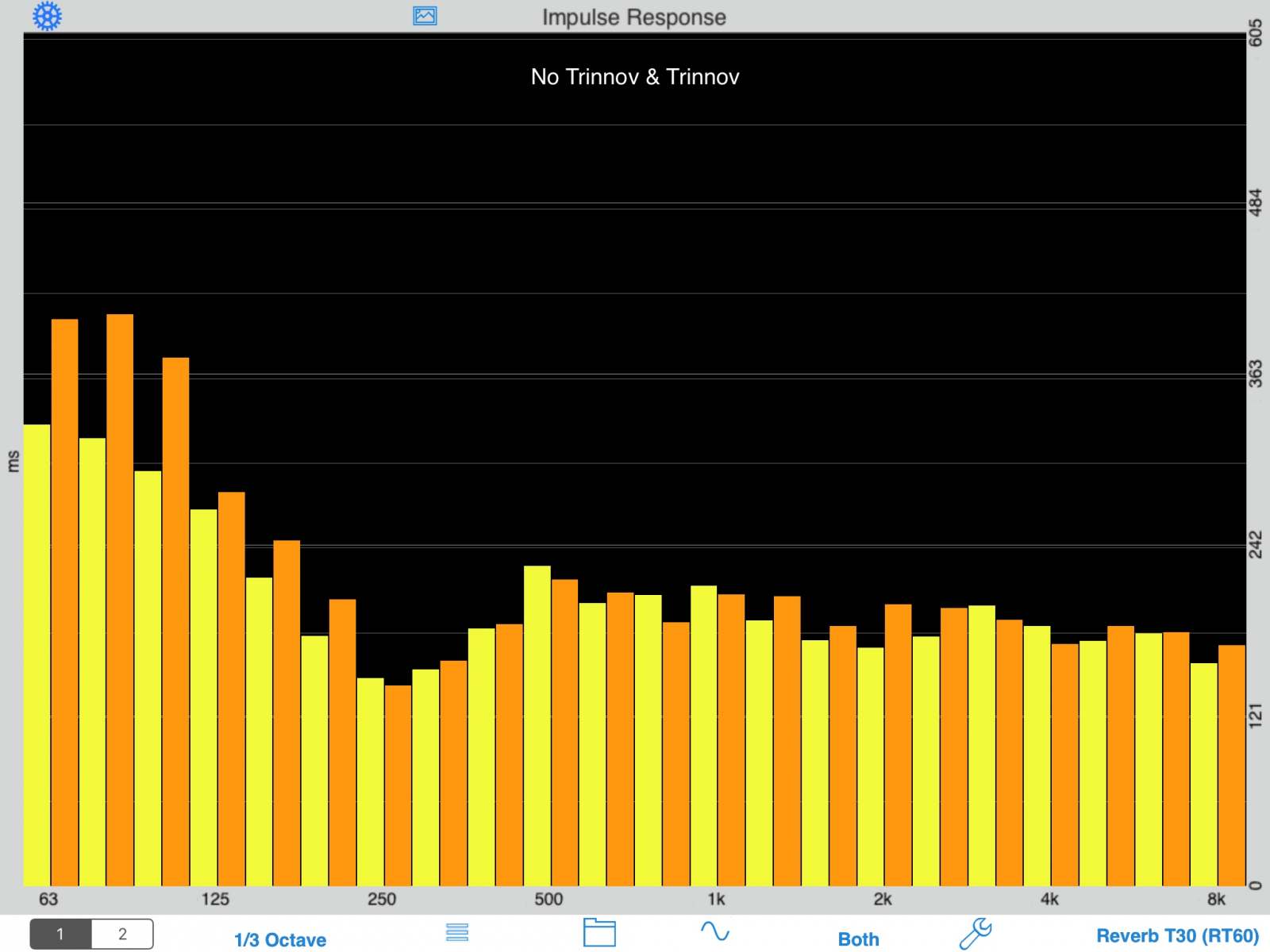

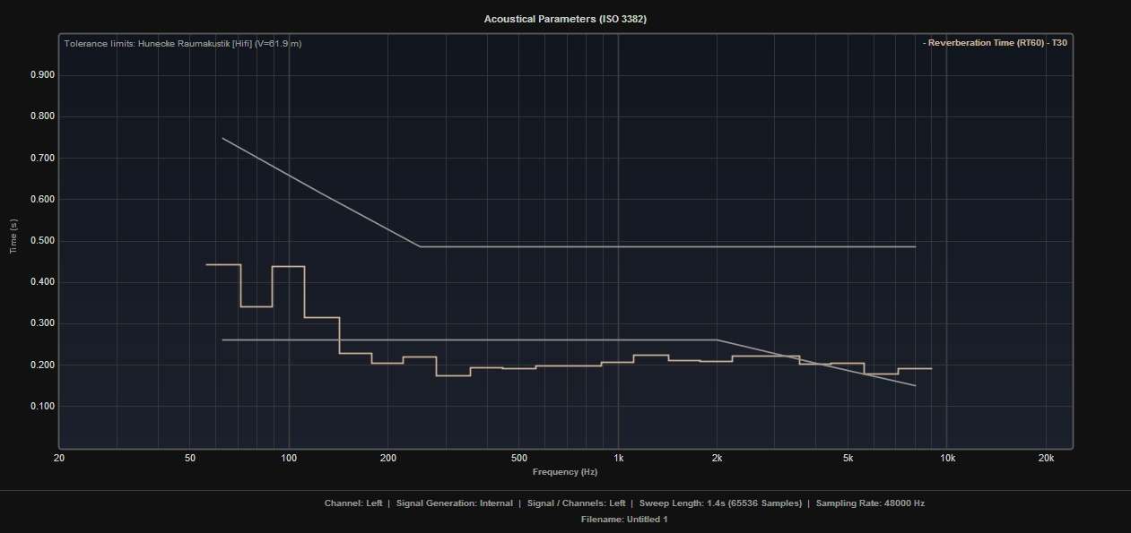

Это только видимая (слышимая) часть айсберга. Время реверберации (RT60)
Не бойся, я рядом,   - под РТ60 попасть - жить или в церкви, или в трюме.
Не скажи. В новостройках сейчас такое эхо,...как у Дмитрия было после обротки КдП супер спецами.
Смотрите и завидуйте, какая должна быть комната после обработки супер спецами. После коррекции, правда, увеличилась реверберация на низах, но это после того как их из жопы Триннов достал.

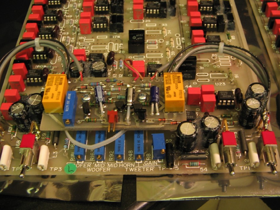

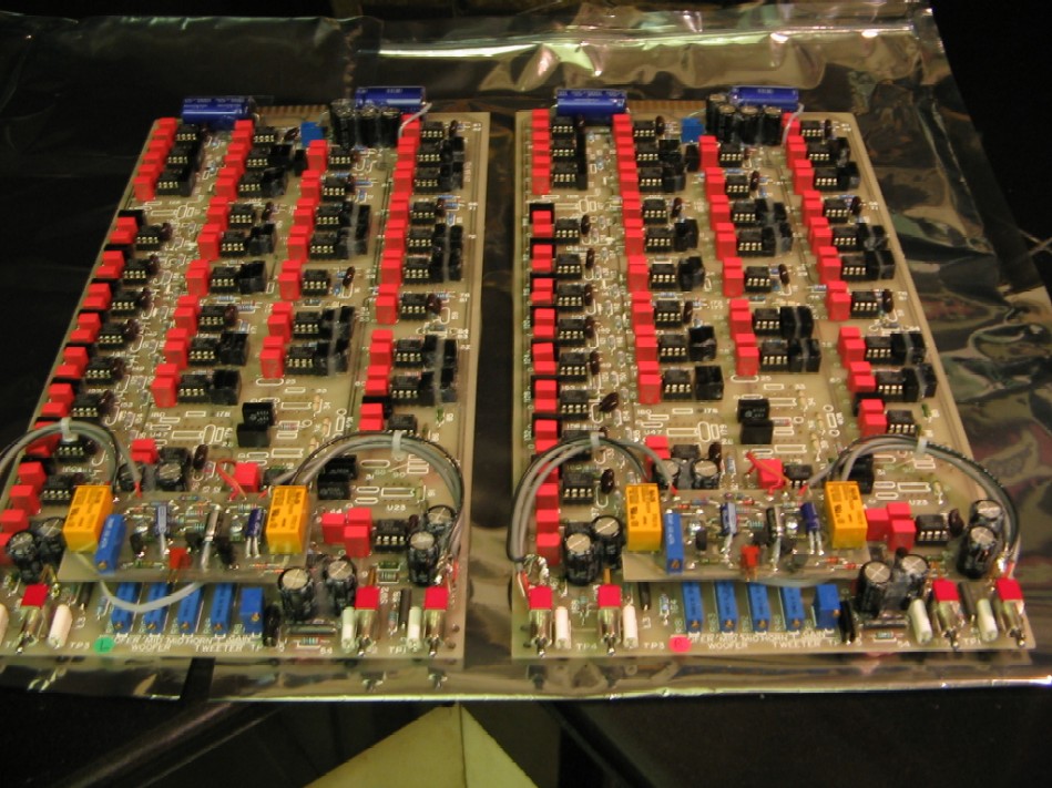

Они завалены децибел на 20 относительно СЧ Даже Михаил, который не любит звонкие ВЧ, подкрутил их повыше на кроссе.
Вы там с Михаилом себе мозги не высверлите этим хай-фреквенсом.
Давно еще подопытные "кролики" доказали приятность заваленных верхов - в минус 10 дБ на точке прослушивания.
Между прочим, что значит ,"даже Михаил подкрутил ВЧ"? В а/с (с его слов) нет никаких пассивных фильтров, это раз. На ВЧ стоит что-то пафосное от ЖБЛ с горлом в 1', это эстчо раз. "В чём правда, брат?" Как можно так лихо завалить верх только дудкой? Что это за дудка такая? Честно,...не въезжаю....
Настройками кросса, что тут непонятного?

Комната получилась правильная , и получить 0.35 в басах при 0.2 на СЧ - это очень хорошо.  То , что RT60 поднимается в басах вместе с коррекцией в НЧ - так и должно быть, естественно.

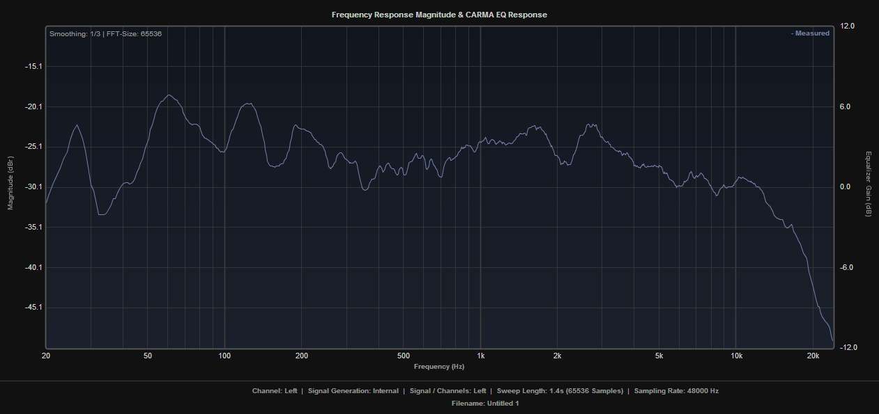

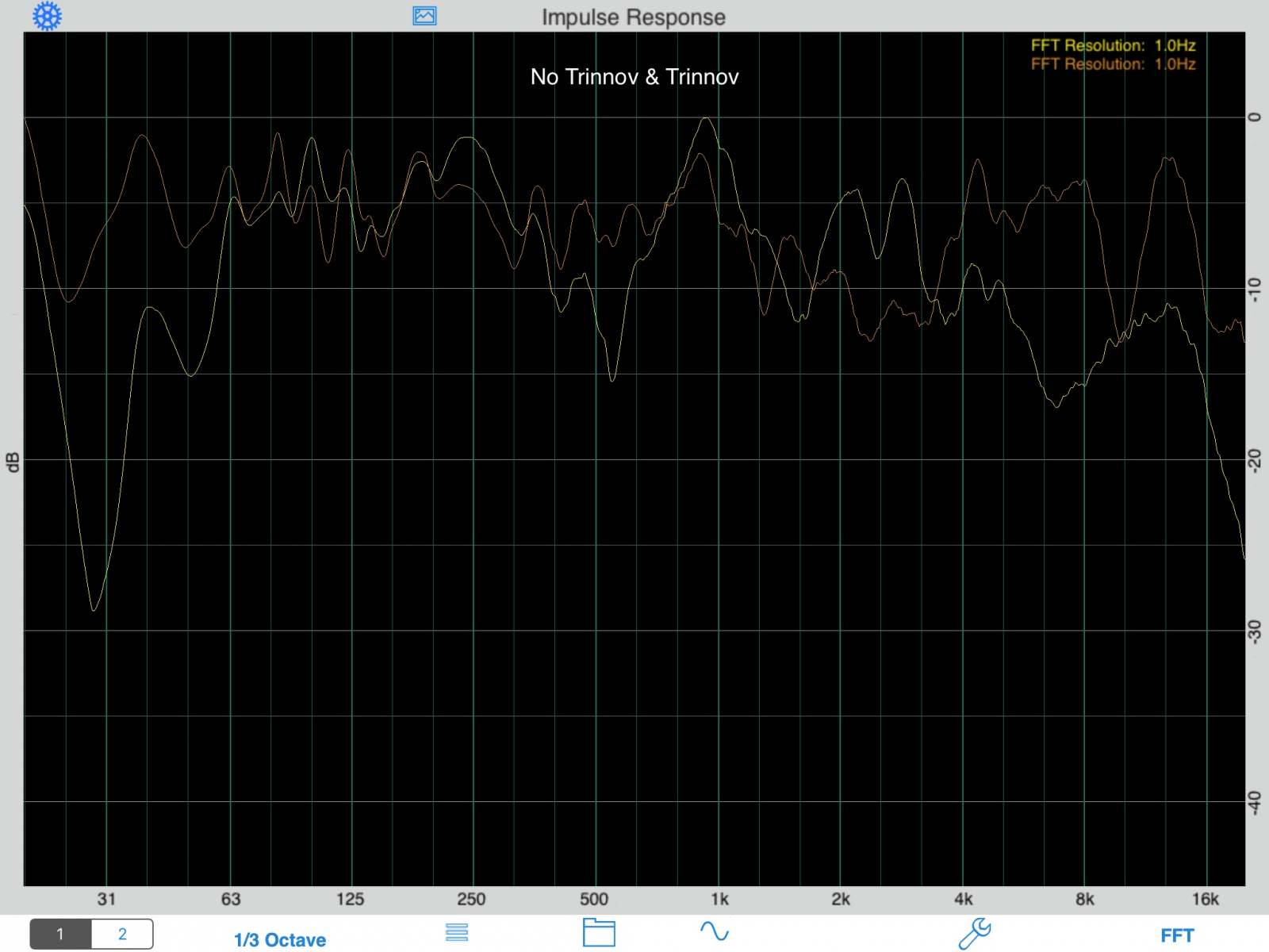

Завал в 20дБ это вообще НЕ сведЕние, а чертичто. Таких АС больше не существует.

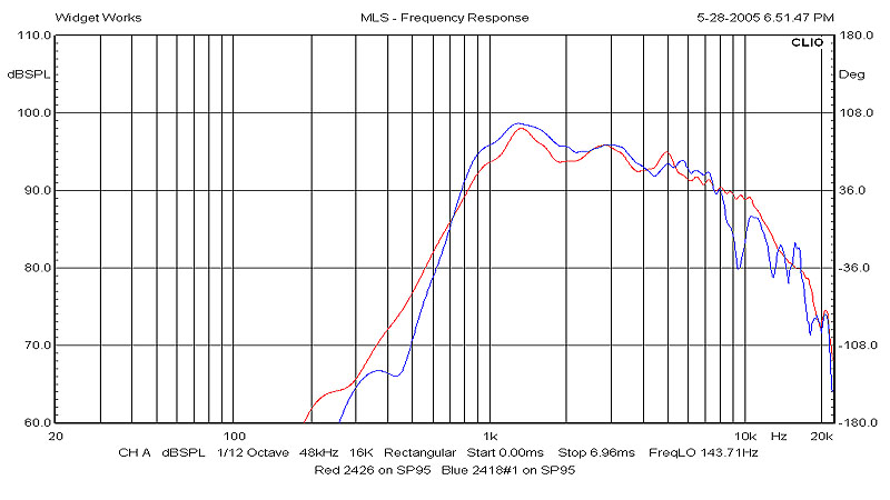

Похоже, я нашёл причину, почему Дмитрий и Михаил испытывают недостаток в ВЧ. Подчёркиваю - это только предположение! Если Гленн применил в качестве пищика JBL 2426H. Это один из его любимых драйверов. Ставит даже в "Башни СМ-1". Тогда понятно, почему такой завал. И винить в этом дудку не надо. Это конструктивная особенность динамика:
http://www.music.mcgill.ca/caml/lib/exe/fetch.php?media=equipment:jbl2426.pdf

Археолог, это вы кого лечите? Я слышал АС которые обсуждаются. Причем не вскользь - со своим источником, в хорошо знакомой системе. Какой такой нужен опыт чтобы увидеть завал ВЧ на 20дБ, горб в 10дБ на 1кГц?
Из приведенного даташита у ВЧ выше 5кГц - линейка. Вы или не видите очевидного, или не хотите видеть. Археолог случайно не является дистрибьютером или продавцом?
