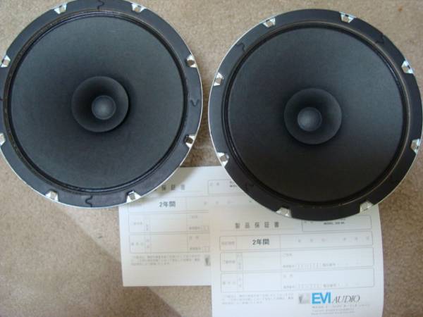

Ну на картинке то у тебя не ШП, а лютый ВЧ.
Точно! Они его и заявляли, как пищаль. Смутила заявленная масса подвижки ажник в 21 гр. !!!Какой нафиг пищик с такой дикой массой?!
Цитата
Анатолий Гаврилов написал:
Молодцы, но 0.625 мс это показатель довольно хреновенький для современных голов.
Дык, ты прикинь в каком тысячелетие это было! Ну, и добавь на весы попытку организовать магнитный подвес (сходу патентованный, кстати). Это не три "сопли" у Аксиом-80.
Замер с твоей картинки явно левый...
Сам производитель тоже не Шиком брит. Заявлял рабочую полосу с 32 аж до 22000! :laughter:
Могу ещё как-то поверить в 60-6000 по +- 5. Ну, *** с ним, в 7000Гц (под хорошую закусь). Но в ультразвук...при такой конструкции!... :o
Вот, для полноты художественного образа, нашёл картинку, где видна структура диф-а. Там не тупой порно_лон, а наличие подобия армирующего каркаса просматривается. Так шо, робяры не даром пайку еле:

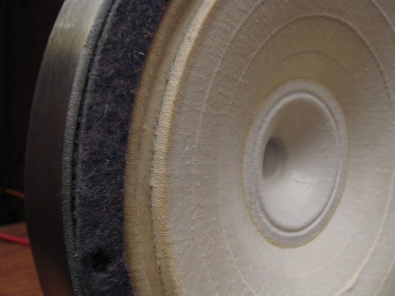

Mark Audio Alpair 12P gen2
У Марка интересно  шайба отформована и катушка подключена (думают люди!):

Археолог написал:
Китайцы разные бывают - Фостексы и Аудио-Нирваны очень качественно делают, а вот на Пирлесы, которые их концерн Тимфани прибрал у датчан, долго выражал гнев в нецензурщине.
