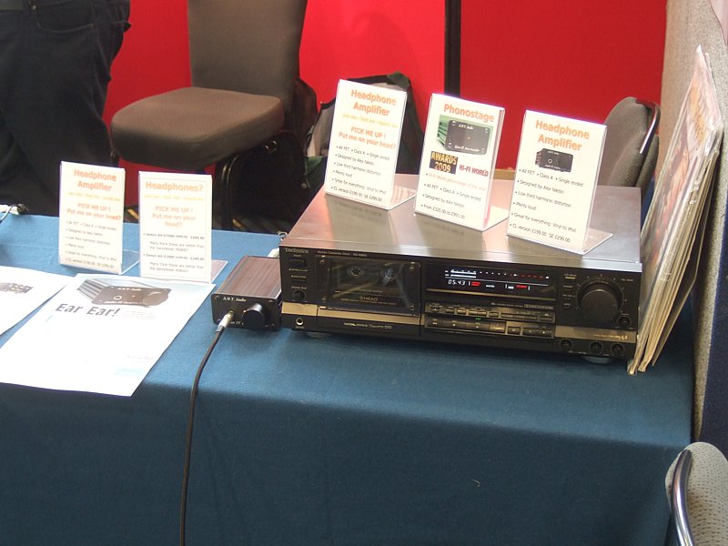

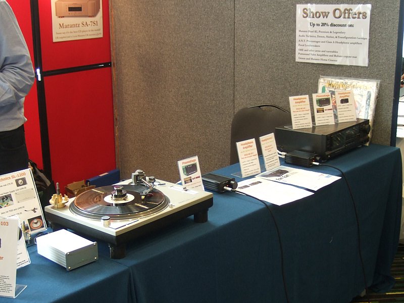

На фото - дека из моей коллекции, используемая в качестве второго источника на выставке в Хитроу в прошлые выходные. Народ сначала удивлялся, увидев работающий кассетник, а затем ещё раз удивлялся, причём намного сильнее, послушав, как он звучит  8) . На данный момент это лучшая по звучанию дека из моих шестидесяти с небольшим.

Technics RS-B 965
Скажем так, Technics RS-B965M  ;), где "М" означает "модифицированная". В натуральном виде Без модификаций это одна из наиболее неприятно звучащих дек из всех, которые мне приходилось слушать.
