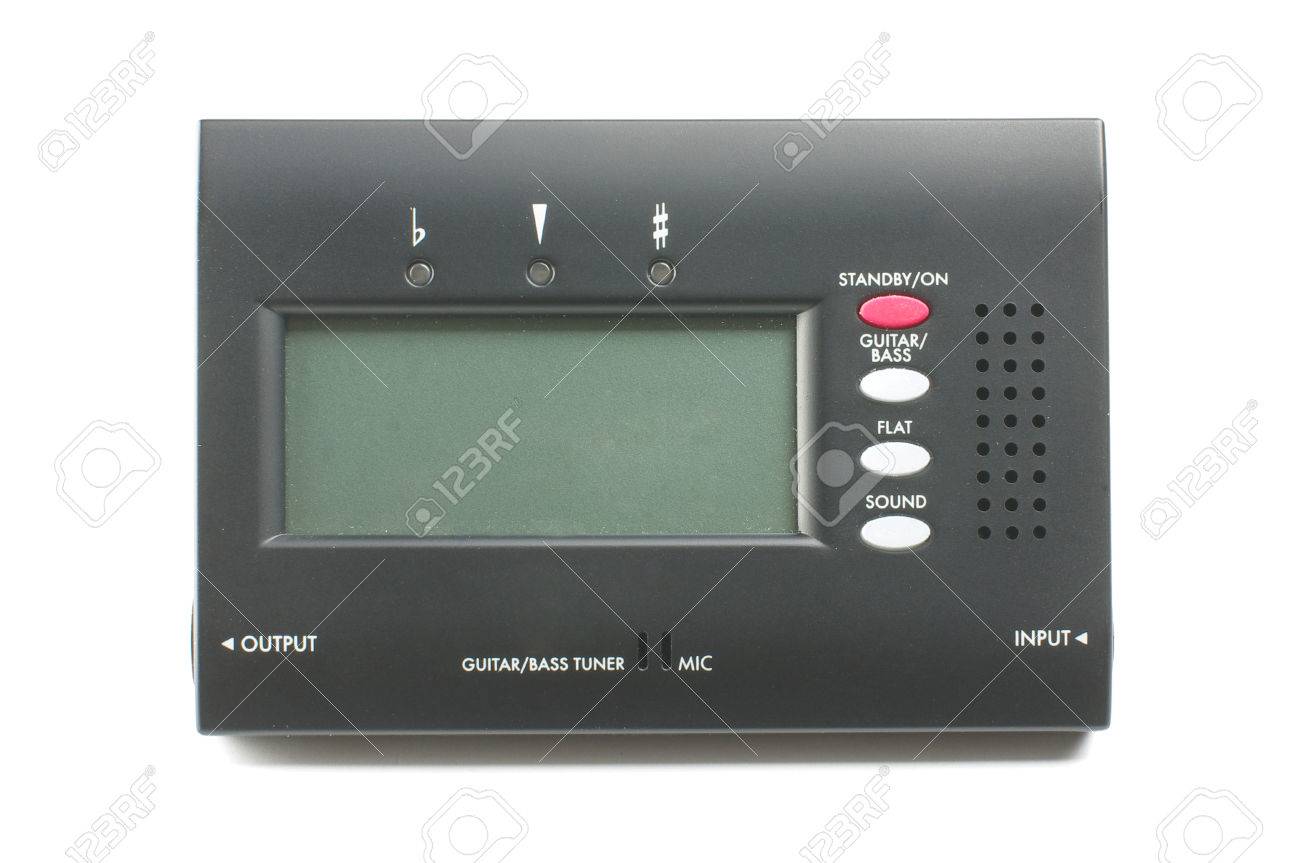

Специальной кассеты у меня, к сожалению, нет. Можно ли обойтись без неё? Я бы записал у знакомых в студии сигнал одной или даже разных частот, но кассетной техники у них давно нет. Да и это только исходный сигнал, а дальше что? Гитарный тюнер? Осциллограф? Первый есть, вот такого плана:
http://previews.123rf.com/images/audriusmerfeldas/audriusmerfeldas1503/audriusmerf­eldas150300025/37580063-Automatic-guitar-tuner-isolated--Stock-Photo.jpg
Уверен найду и осциллограф. Но по обеим вариантам я "плаваю", только в общих моментах понимаю, да и то слабо. Но и это не все. А подстраивать что? "Плаваю" я в этом. Если могу сделать это дома - я бы попробовал.
