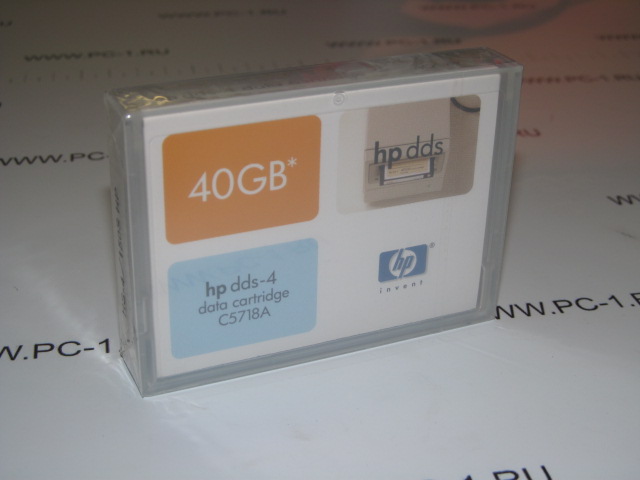

Эксперимент с лентой от стриммера HP, валялась без дела пачка кассет....
Валялась со стародавних времен пачка стриммерных кассет НЕ ИСПОЛЬЗОВАННЫХ ни разу...
Вот точно таких:
Ширина пленки один в один как на компакт кассете. И много ее там.
И закралась мысль - а как на нее будет писаться?
В общем не буду долго описывать как разбиралась кассета, как перематывалась пленка и прочее. Суть - она оказалась в корпусе компакт-кассеты.
Первое включение - шипит белым шумом.
Пытаюсь калибровать на Пионе ctw604rs. Заканчивается ошибкой.
Пытаюсь калибровать на Пионе ct-s740s. Тоже ошибка.
Сую в 640-й и пытаюсь писать с компакта на уровне по индикатору 0. При воспроизведении -20 и все то же шипение. Фонограмму слышно, но из-за шипения качество непонятно.
Расстроен. Пишу по индикатору +3 в упор (дальше индикатор кончается).
и....
и.....
и......
При воспроизведении уровень -10.
И, товарищи, такой качественной, четкой, прозрачной и воздушной (ну эпитеты кончились просто, а то еще бы писал) - я еще не слышал. Середина супер, все что было на компакте все присутствует, низкие, конечно сочными не назовешь, но и они есть. Но какие верха, какая середина!
И про шум забываешь, а он есть.
Так вот я о чем.
Мне кажется, что если записать с уровнем воспроизведения хотя бы до 0, то получится суперкассета.
Подскажите, какой аппарат справится с такой задачей?

Лента там Метал МЕ (сделана методом полива), прописать нормально возможно не получится даже в режиме "тип 4". Не хватит токов записи и подмагничивания.

Читал и на этом форуме и вообще, про видеоленты, потому и не пробовал. Но это не видеолента. Мысль была именно о том, что коли лента для цифры и при том очень высокой плотности, то и запись должна быть...

Вчера засунул ее в Техникс М250, выбрал метал, уровень при записи +8.
При воспроизведении уровень -8...-6, шума стало заметно меньше(что-то среднее между белым и серым), но он осталься очень заметен, верх и середина стали еще более "волшебными", а вот низ стал дребезжащим, как будто с диким перегрузом записан и как будто ЛПМ детонирует сильно (при этом, напомню, верх и середина идут ровно).
Вывод: в топку...
з.ы. лента оооочень тонкая. на сторону примерно 2 часа.

Не хватает тока подмагничивания. :keep-order:
С +8 писать не надо даже с номинальным подмагничиванием, будет перегруз.
Под эту ленту надо переделывать аппарат. Возможно если сделать новый ГСП или разогнать ток, то все получится. ;)

Это все понятно, но хотелось верить в чудо. Чтобы чудо-лента дала чудо-результат. Результат получился. Чудо - нет. :)
Отрицательный результат - тоже результат
У стриммерной ленты задача - долгое хранение последовательности импульсов
Аналоговых сигналов там нет
