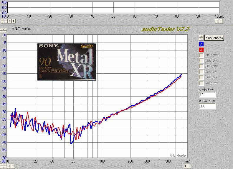

Вот, что намерил Никитин (а он ошибаться не может так как является учиником самого Вещего Олега  :!: ).
Вот тут он поясняет, что "Level 250mV on the graphs is equivalent to 250 nWb/m", "600 mV = +11.5 dB VU" и что "-30 dB = 3%". Т.е. для данной ленты имеем 600 мВ при 3% искажений, что в зависимости от точки отсчёта даёт:
1. +11.5 dB от уровня VU (160 nWb/m)
2. +8.8 dB от уровня Dolby (200 nWb/m)
2. +7.5 dB от уровня DIN Reference Level (250 nWb/m)

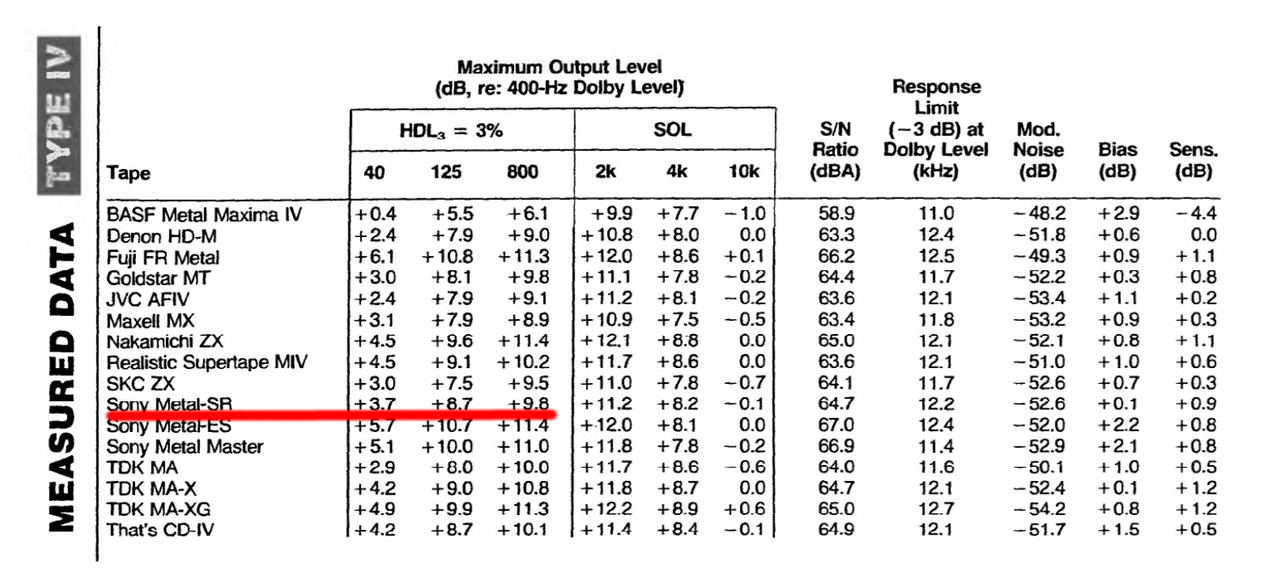

Согласно Howard A. Roberson в журнале Audio 03 1990 уровень для ленты Sony SR (многие считают, что в XR используется тажа лента) относительно уровня Dolby:
У Никитина лента 90 минут. В журнале лента SR. У меня ленты Sony Metal XR 60 минут и мне кажется что она лучше чем 90 (у меня нету) так как может иметь более толстую ленту, а таже лучше чем SR (у меня есть) так как более новая. Чисто субъективно у меня ощущения, что Sony Metal XR 60 это последний выпуск хорошей ленты с применением последних технологий, но может быть это и не так, утверждать не буду.
