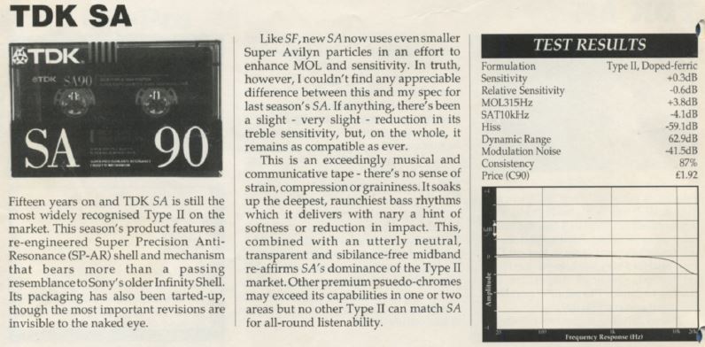

Дальше добавится еще шум подмагничивания (около 3dB)
А кто-то умеет писать без подмагничивания????
Вот и получается 60 там, и 60 там, паритет.
На самом деле, с подмагничиванием у SA  намеривают - 56 - 59 дБ, что заметно выше шума УВ.
