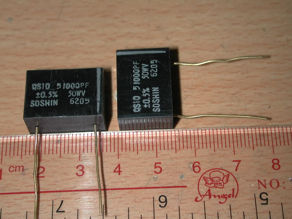

Т.е. вы думаете, что полоски на кодах - для красоты?
У меня есть подобные кондеры . Одна неувязка - подобные   кондеры  из техники , выпущенной до 75-го года . Еще из староверской эпохи .... И часто такие кондеры стояли не только в звуковой технике , а например в миливольтметрах и пр. измерительных приборах ( я как раз оттуда их и вытаскивал ) . Там чего - тоже направление задавали ?  ;)

Олег Masterok написал:
На входе всегда импеданс ниже - это по вам "хорошо" известным условиям согласования.Вы вроде давно по технике шаритесь, должны бы знать элементарщину.Т.е. вы думаете, что полоски на кодах - для красоты?
Дело не в согласовании,а в помехах,которые распространяются вне от вашего желания.
Если полоска указывает на конец намотки,как вы заявляете,то конденсатор(в случае разделительного) всегда устанавливается полоской к выходу каскада,вне зависимости от прочих условий( в случае разговора о помехоэащищённости).

У намотанного конденсатора есть внешняя обкладка, она, грубо говоря, снаружи.
Вторая обкладка внутри, внешняя ее экранирует.
Полосой обозначают наружную обкладку.
Она должна быть на выходе предыдущего каскада - и на входе конденсатора.
Потому, что на выходе каскада всегда импеданс ниже.
А нагружают на высокий импеданс.
На разделительных конденсаторах на рисунке внешняя обкладка должна быть СЛЕВА в конденсаторах C1 и C2.
А у С3 - полоса должна быть на земле.

vs music написал:
Здесь направленность выбирается по минимальному уровню помех.
В ламповой технике это было критически важно, поэтому всегда ставили полоску и следили за этим.
В транзисторной, как правило, можно пренебречь - поэтому полоски отменили.
Но Лаксман заморачивался....
