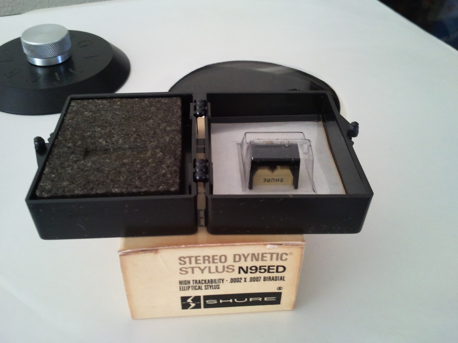

Владимир у меня тушка без вставки : черная ,на правом боку SHURE , на левом M95G ,на лицевом торце вверху M95 , ниже где вставка красным SB причем вверх ногами . Сама тушка стоит в обойме .
Цитата
Андрей  Иванов пишет:
на  тушке была  игла с  заточкой сфера - звучит не очень ,звук ориентирован на простые,нетребовательные  стили музыки , с заточкой HE  звучит получше , самый хороший результат при использовании вставки с заточкой SAS

У меня Шур 95 с оригинальной вставкой светло-зелёного цвета для тяжёлых тонармов. На Реге звучит отлично. Вот такая, судя по отзывам, звучит ещё лучше:
http://www.turntableneedles.com/JICO-SAS-type-767-DSAS-for-Shure-N95ED_p_3964.html
Саш - привет -именно про нее я и пишу  ;)

Вообще именно 95-ку уважаю - много лет пользуюсь, сравнивал иголки в запасе, бвло  с чем сравнить. Но M 95 G - самый простенький вариант, комплектовался сферической вставкой серого цвета. Не худшее мз Шура, но бюджетный вариант, конечно. Очень хорошо играет 95ED с родной эллиптикой - вставка желтого цвета с логотипом.
Я использую ED - для легких тонаромов, есть эллиптика EJ - для тяжелых тонармов, тоже хорошая, но у нее разделение заявлено поменьше - 20 dB, зеленого цвета. HE - гиперэллиптика, черная вставка, должна быть по идее ещё лучше, но самому пока не довелось послушать. Из всех Шуров - только на мой извращенный вкус -эллиптика лучше звучит только у старых V 15.
