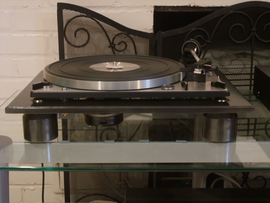

В субботу наконец-то получил свой 320-й.
Интересная конструкция, ничего не скажешь.
Разочаровал сильно тонарм. Особенно настройка прижима.
"Передвигать груз противовеса пока тонарм не будет висеть почти касаясь иглой пластинки
Затем выставляйте рекомендованную силу прижима и соответствующий антискейтинг"
Ага. Только не так сразу.
Елозил елозил грузом по валу - неуж-то трудно было сделать, чтобы груз перемещался вращением по резьбе? ОК. Вроде установил как надо.
Ставлю прижим 1.2 гр. Запускаю. Опускаю иглу на весы - 3.8 гр!!!!
Ни хрена себе.
Повторяю процесс сначала. На выходе 2.5 гр.
Попытки с 3-4й удалось таки добиться совпадения указанного на шкале и реального давления.
ОК. Ставим по шкале антискейтинг.
После остановки тонарм и не думает возвращаться к началу диска.
Просто зависает над точкой останова.
Правильно ли я понимаю, что величина антискейтинга выставлена ниже, чем должно быть.
Но тонарм делает некоторое движение к началу пластинки только если выставить антискейтинт 4-5. Что-то меня это смущает.
Еще вопрос.
Насколько правильность установки картриджа влияет на качество воспроизведения.
И какой параметр при этом самый важный.
Например продавец прислал еще и коробку от картриджа с массой прокладок и винтиков.
Сейчас между тонармом и картриждем стоит средняя прокладка.
Не знаю, насколько можно доверять настройкам предыдущего владельца.
Где можно почитать (желательно на русском) толковую инфу по правильной установке картриджа? (Варианты с воспроизведением спецвинилов не подходят. Такого винила у меня нет и в обозримом будущем не будет)
Еще заметил, что звук с 320-го существенно тише, чем был с Пионером.
Т.е. моего преда хватает, но на грани (не люблю выкручивать громкость больше, чем на 30 порцентов)
И еще. Штырек картриджа к которому прикреплен алмазик (кантеливер?) тонюсенный-претонюсенный. Прям боязно смотреть на него, не то что пыль периодически кисточкой убирать :-)

Тимур Щербаков пишет:
Есть подозрение, что Вы неправильно понимаете, зачем нужен антискейтинг. Он к возврату тонарма в начальную позицию не имеет абсолютно никакого отношения. Будет ли тонарм возращаться, определяется только наличием автовозврата - штука, строго говоря, лишь дополнительная к автостопу - и его исправностью. Достаточно много конструкций, где автостоп без автовозврата, в частности, у моей Ямахи PF-1000. То есть тонарм себя ведёт в точности, как Ваш.
После остановки тонарм и не думает возвращаться к началу диска. Просто зависает над точкой останова.
:) А Вы уверены ,что в 320й модели есть АВТОВОЗВРАТ тонарма ? . Автостоп есть , а про возврат тонарма - ручками ( насколько мне известно  :oops:  ) .... Было довольно много вертушек , у которых автостоп есть ( тонарм поднимется над диском по окончании пластинки ), а вот возврата тонарма на стойку не предусмотрено ( для этого требуются лишние механические элементы ,не улучшающие по мнению производителя , звучание аппарата ) .С весами тоже не всё так просто - их нужно установить так , чтобы измерительная площадка весов была вровень с диском проигрывателя . Иначе - у некоторых тонармов показания прижима могут отличаться . Плюс к этому - грузик при балансировке нужно выставлять точнее ( добиваясь чтобы тонарм висел параллельно диску , если смотреть сбоку , и покачивался относительно этого положения ).
Нужно всё выставить правильно ( почитав инструкцию ) , тогда и можно будет делать выводы - нравится тонарм или нет  :)
:D
Не в обиду, но с таким малым опытом, или не дай Бог криворукостью, хозяева Торенсов обычно вызывают профессионалов. Хотя бы для первой настройки. Это не зазорно.
И тест-винилка,  что есть ХайФай, за 30 баксов, дс такого уровня в уже в обязательно джентельменском наборе.
Серьёзно советую сначала  на бюджетных "кошках"  потренироваться. аппарат и картридж достаточно тонкий.
