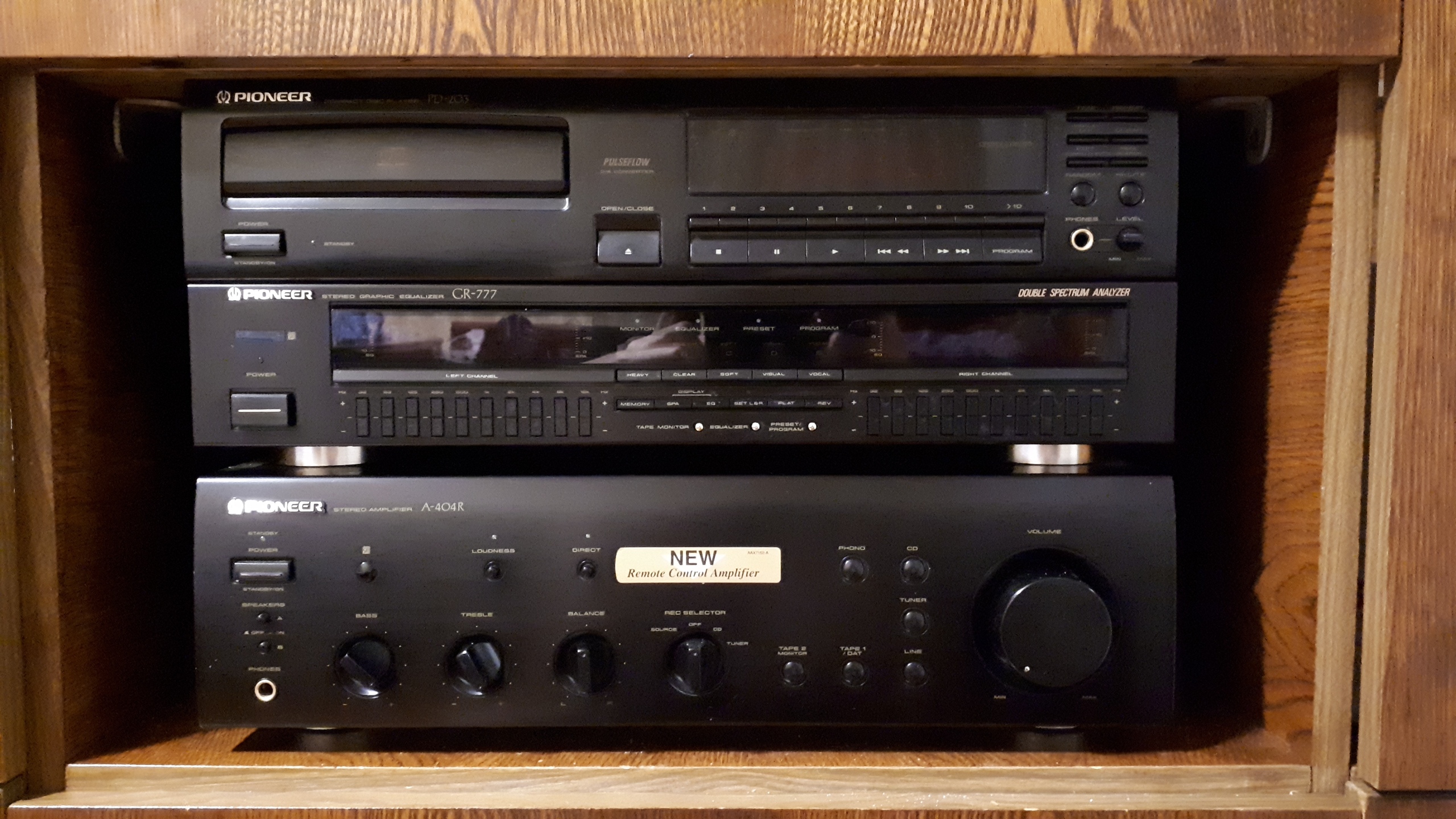

Здравствуйте,  сегодня заметил такую мистику при прослушивании музыки,  а именно колонка работает тише другой,при смене подключения каналов тоже самое, только которая играла нормально,стала играть тише, тоесть наоборот. Попробовал полностью вывернуть балансом на колонку,  которая тише играет, звук при добавлении громкости подхрипывает и высоких как будто вообще нету.  Думал сначала дело в колонке,  но с колонками, при смене каналов все ок ! Что может быть?  Где копать причину??

Как где? Это реле..,то есть обгоревшие его контакты.Чистить..,полумера..Лучше заменить.

P.S.При таком дефекте - ВЧ пропадают в последнюю очередь,а не в первую. ;)
