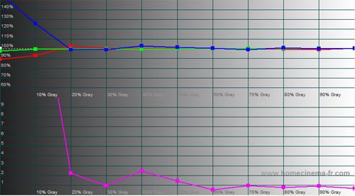

Это, видимо, я не очень ясно выразился. Графики показывают одно, а эксперты заключают другое (синева во всем диапазоне яркости у Philips-а никоим образом не повлияло на оценку). То есть измерения - ничто, а все решает голосование. Хорошо, но тогда зачем их вообще приводить, тем более огрызки без ссылок на режимы при которых они были сняты, чем и т.д.
Цитата
Анатолий Максименко пишет:
Например?
Например, вот баланс белого отстроенного Samsung-а:
А вот его цветовой охват:
Указано в каком режиме получен, в каком стандарте и оценка - Excellent.
А вот цветовой охват вашего экземпляра той же модели Samsung-а:
Что я должен подумать? Если вы не делали цветокалибровку (опять же не указано для какого режима и в каком стандарте приведено измерение, а вы в других-то, вообще, пробовали или ставили абы что?), то почему делаете заключение:
