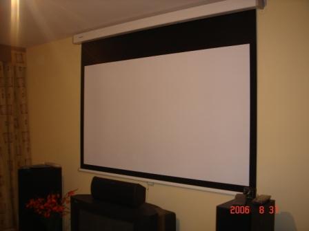

вот как у меня организованно
1. Экран
http://forum.ixbt.com/post.cgi?id=attach:62:94:6159:1

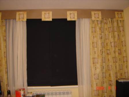

3. Затемнение
http://forum.ixbt.com/post.cgi?id=attach:62:94:6160:1
http://forum.ixbt.com/post.cgi?id=attach:62:94:6160:2
