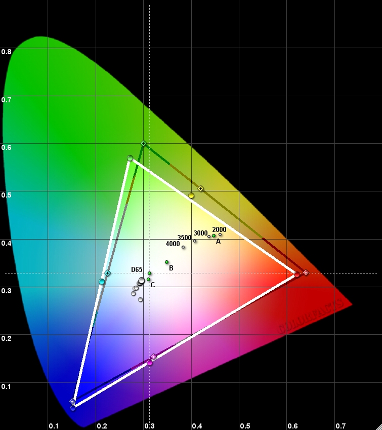

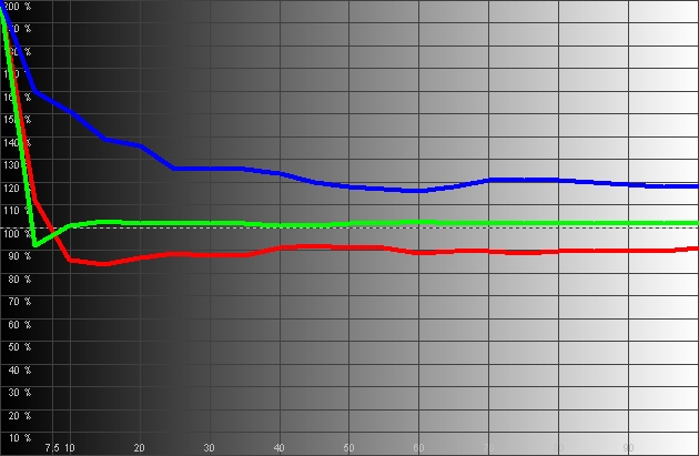

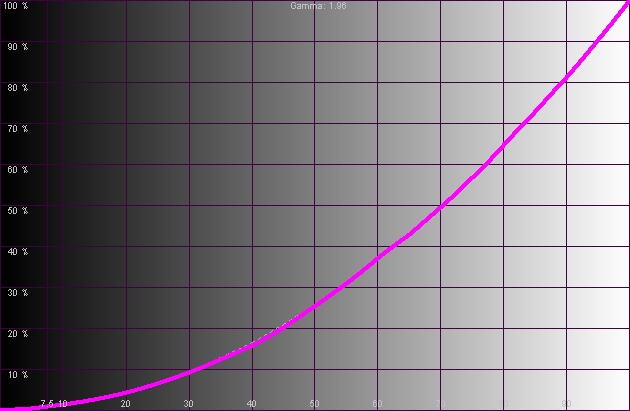

Телевизор отлично откалиброван еще на заводе. После отключения всех динамических регулировок и режима «Магазин» и выбора теплой цветовой температуры для достижения оптимальных настроек по тестовым таблицам нам почти ничего не потребовалось менять. Максимальная измеренная яркость составила 169 кд/м2, а уровень черного 0,006 кд/м2. В итоге максимальная контрастность без динамической регулировки оказалась рекордной — 28 166:1. Значение ее на шахматном поле в одном кадре было меньше, но тоже немалое — 1327:1. График яркостного отклика (рис. 2), практически совпадающий с референсной кривой, подтверждает правильность настроек. Цветовой охват (рис. 1) достаточно широк, но чуть смещен в синюю область. При этом баланс цветовых компонент (рис. 3) лишь немного нестабилен и разбалансирован, что отражается на цветовой температуре.
рис. 1
рис. 1
рис. 2
рис. 2
рис. 3
рис. 3
