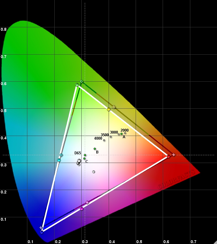

Sony KDL-55HX853 настроен совершенно иначе, нежели его предшественники. При стандартных заводских предустановках и отключенных динамических регулировках освещенности экрана отображаются все градации яркостного диапазона, что видно по графику гаммы (рис. 2), не имеющему насыщений по краям. Контрастность в режиме on/off стремится к бесконечности при яркости белого поля 268 кд/м2. На шахматном поле она ожидаемо меньше — 993:1, из-за засветки черных участков (в них уровень составляет 0,272 кд/м2). Но при более крупном разделении экрана на светлые и темные участки контрастность повышается до 27 040:1 при уровне яркости черного полуполя 0,01 кд/м2. Цветовой охват (рис. 1) достаточно широкий, но не выходит за требования HDTV. Баланс цветов (рис. 3) демонстрирует превалирование синего, отчего цветовая температура получается выше нормы и составляет около 8000 К.
