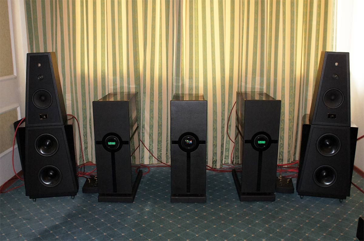

Комплект имеет оригинальный форм-фактор – если предварительный усилитель выполнен в привычной горизонтальной ориентации, то монофонические усилители мощности заключены в вертикальные корпуса, предназначенные для размещения на полу, при этом специальные антивибрационные плиты в них уже являются элементом конструкции. Такое решение не только позволяет обеспечить эффективный отвод тепла от ламп, но и физически максимально развязать шасси блока питания от сигнального тракта.

В ходе прослушивания комплект усилителей S.A.Lab Samson MKIII работал в составе системы, включавшей в себя акустические системы Rosso Fiorentino Siena, катушечный магнитофон Studer A820 и проигрыватель винила TechDAS Air Force III Premium с фонокорректором S.A.Lab Lilt Phono.
Слушаем
Мы не в первый раз слушаем усилители Алексея Семина в паре с напольными АС Rosso Fiorentino Siena, и всякий раз поражаемся их способности выжимать из этих не самых чувствительных колонок с закрытым акустическим оформлением (!) глубокий и артикулированный бас. Казалось бы, не вполне очевидный выбор для демонстрации ламповых усилителей, но зато самый честный – если уж «самсоны» играючи справляются с такой нагрузкой, то и с любой другой акустикой совладают.
