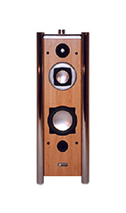

Акустическая система CrystalVox Stranger 2
Stranger 2
  • Чувствительность:
    91
  • Сопротивление:
    8
    • Высоко-, средне- и низкочастотные динамики диаметров выполнены по технологии Cerametallic (в ходе изготовления первоначальные алюминиевые мембраны подвергаются анодированию; в процессе химической обработки внешние слои мембраны превращается в керамику, поэтому получившийся в итоге диффузор обладает удивительной жесткостью и устойчивостью к изгибам).
    • Сверхжестким мембранам свойственны "металлические" послезвучия, нейтрализовать их удалось благодаря покрытию излучающей поверхности тонкой полимерной пленкой и использованию каждой динамической головки в области, где резонансные пики не проявляют себя.
    • Корзины средне- и низкочастотных головок литые алюминиевые и превосходят по физико-механическим параметрам стальные и пластмассовые.
    • Магнитные системы СЧ и ВЧ головок выполнены из сплава неодимжелезобор с повышенным содержанием неодима и значительного диаметра 62 и 72 мм.
    • В 20-сантиметровой НЧ головке применены менее дорогие, но мощные ферритовые магниты большого диаметра (130 мм) и толщины (32мм). ВЧ и СЧ головки, несмотря на высокую технологическую точность изготовления, попарно подбираются (в паре разброс АЧХ составляет менее 0,5 дБ, импеданса < 2%, подвижной массы < 5%).
    • В конструкции фильтров использованы собственные разработки (при испытаниях было сконструировано около 20 разновидностей фильтров, формально дающих ровную АЧХ, из этого разнообразия был выбран один, как наиболее полнокровно передающий музыку).
    • Благодаря селективному применению аудиофильских элементов удалось сохранить все богатство интонаций и звуков и оставить цену доступной многим любителям музыки.
    • Акустическое оформление высоко- и среднечастотного звена способствует снижению отражений от передней поверхности и дифракции на углах АС, улучшая пространственное разрешение и расширяя зону стереоэффекта.
    • Благодаря применению сверхжестких легких диффузоров и мощных магнитных систем достигается естественная динамика, точная атака и высокая чувствительность.
    • Специальное полимерное покрытие мембран устраняет металлические послезвучия, делая воспроизведение приятным, естественным и комфортным.
    • Переключаемый фильтр позволяет подключать ламповые усилители с выходным импедансом до 4 Ом, предотвращая появление подъема в области мидбаса, "гулкость".
    • Собственные исследования и разработки в конструкции фазоинвертора позволили избавиться от типичных недостатков этого акустического оформления, сделав бас максимально подробным, линейным, плотным и глубоким.
    • Съемная защитная решетка.
