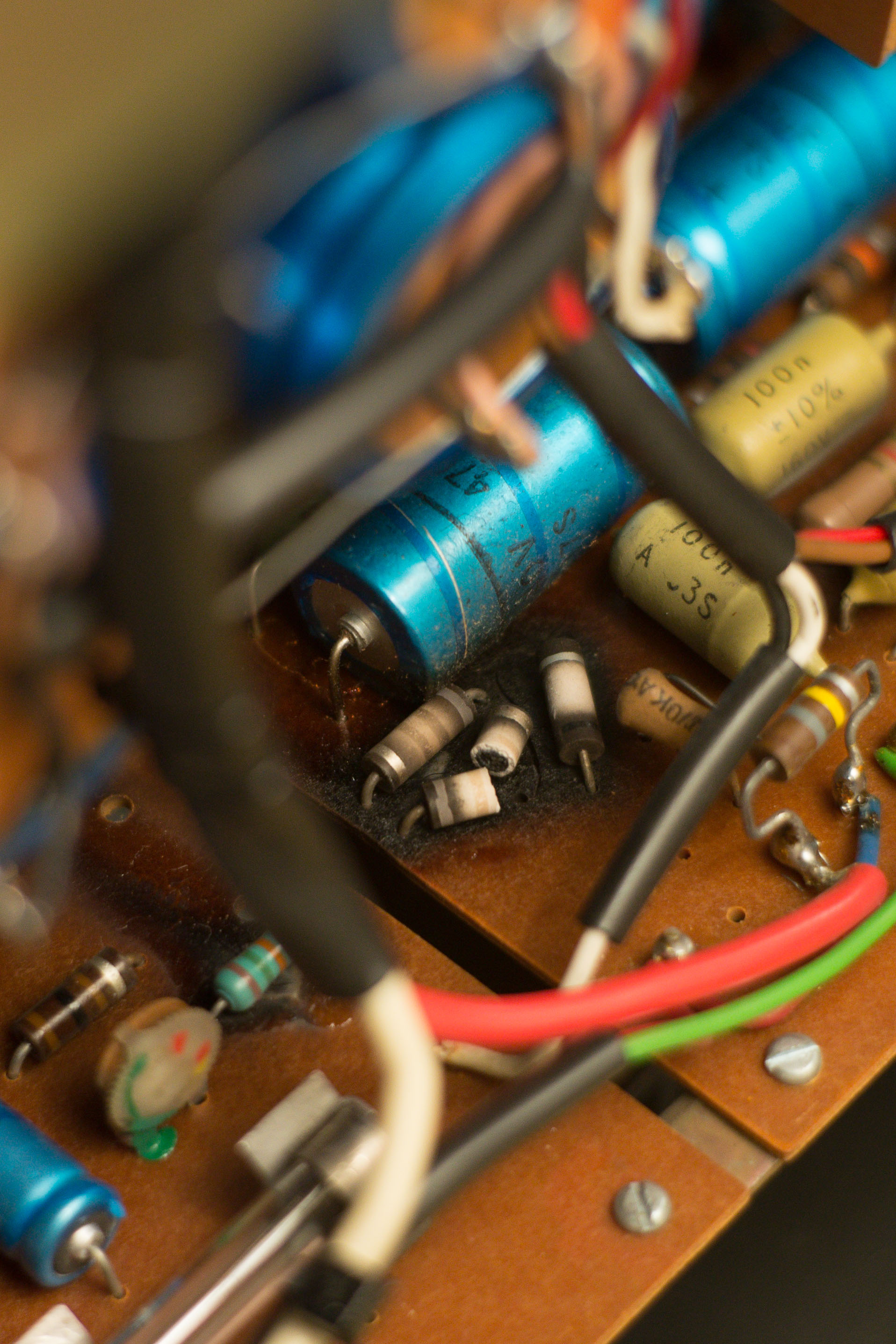

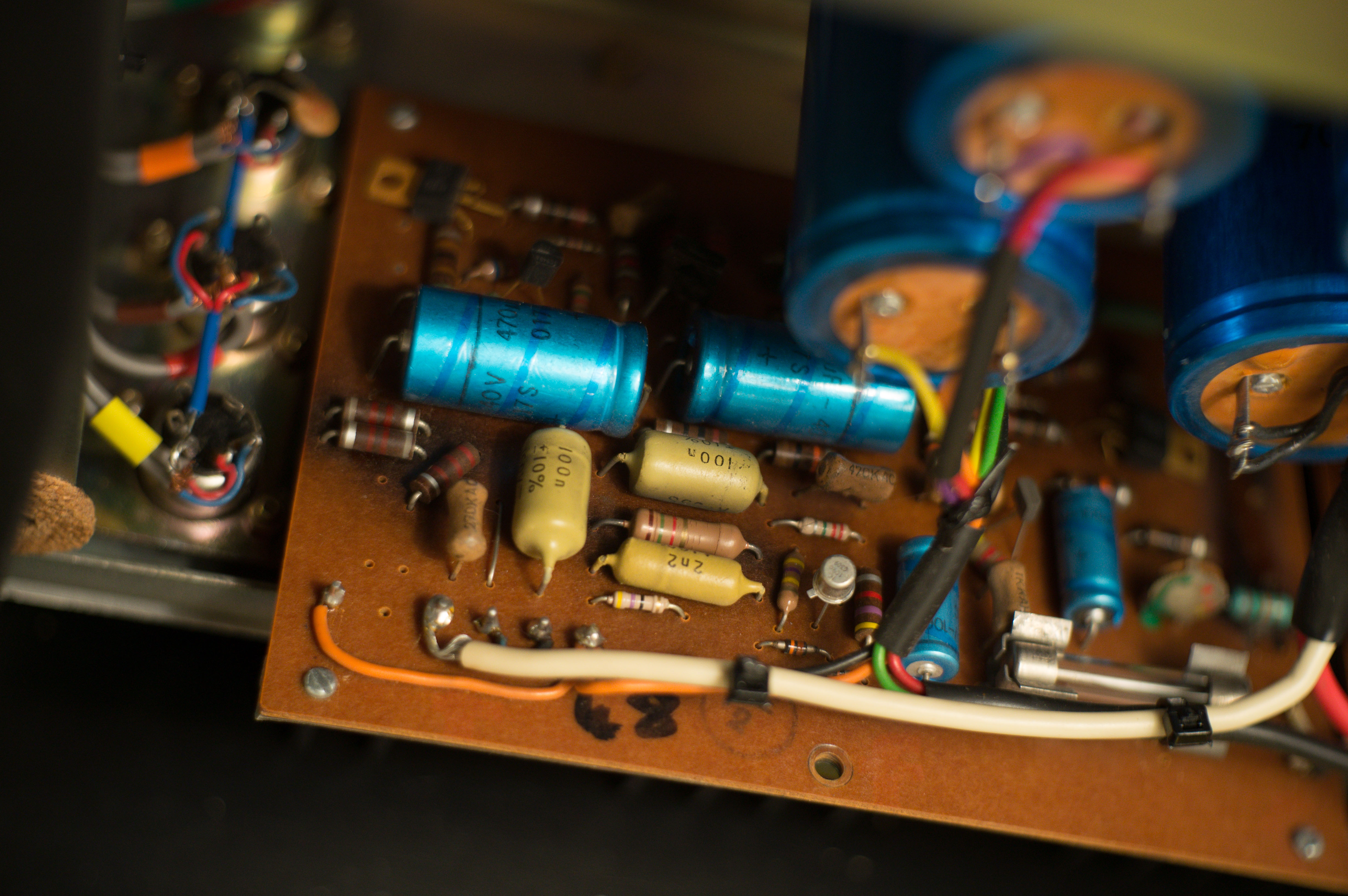

Приветствую всех любителей винтажного звука. У меня беда - сгорел один канал у усилителя Sugden A48.
Погорели резисторы, стоят группой два параллельно и еще один с ними последовательно. Второй канал работает, на нем эти резисторы греются так, что палец не удержать. Видно это их штатная фича работать при такой температуре.
Сгоревшие товарищи
Целые на втором канале (по клику в высоком разрешении)
Думаю попробовать сначала выпаять резисторы с целого канала и поставить их на место сгоревших. Если заработает, то куплю на замену резисторы на оба канала. Какие порекомендуете оптимальные по цене/качество? Чтобы можно было купить в Питере.
Какие характеристики у сгоревших резисторов? Я не пойму это красные или коричневые полоски.
Изменено: Рустам - 07-05-2014 03:56:32
Где-то в сети табличка есть где по полоскам можно узнать номинал.
А так наверное выпаять целые и померить. И ток покоя еще проверить, может у Вас там так шпарит, что ремонт не надолго поможет.
