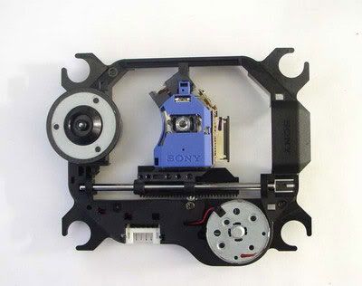

Привет всем, сегодня во второй раз забрал 3930 из РГ Сервиса, где мне опять не смогли поменять прошивку (IP- image processor) для чипа Realta. Переговорил со всеми и с директором сервиса тоже (очень приятная дама). Что понял, этот сервис не работает на прямую с европейским Денон, а через московских посредников. В сервисе знают о проблеме с IP из циркуляра/бюллетеня неполадок Денон, но их конкретно отшивают при заказе прошивки и оборудования для неё. Последний ответ, который мне озвучили- прошивки нет и не будет. На мой вопрос, почему не выйти прямо с запросом на Денон в Германии или Японии, ответили, что им не отвечают (один мастер пробовал) и не имеют таких возможностей. Лично у меня, создалось впечатление, что чинят они Деноны полулегально и не имеют сертификации от Денон. На последок, директор пообещала мне, что поднимет вопрос об этой проблеме на очередном совещании. Надежда осталась, но очень слабая.
Мало того, после 1.5 месячного простоя, аппарат отказался читать гибридные SACD. "Починил" на свою голову. Так понимаю, теперь надо менять траверсу целиком, а не отдельно блок лазера. Читал, что они приходят откалиброванные с завода и Денон настаивает на этой замене.
Dima, правильно ли я Вас понял: менять только "голову" не имеет смыста, менять следует DVD-привод целиком. А то я собрался наконец-то поменять только "голову".
Привод и траверса немного разные вещи.
Траверса, как объяснить по русски затрудняюсь, наверное, опорно рамный привод по которому движется блок головки. Вот так выглядит от Соньки: http://i9.photobucket.com/albums/a55/DimaNETU/188392.jpg
Как видно из фото, состоит из серво мотора и блока лазерной головки, которые встраиваются в привод.
Как пишут американцы:"..The 3930CI and 2930CI use similar (but not equal) traverse units. As this unit has the laser pickup and the servo motors, it is not clear the origin of the problem. It could be mechanical misalignment, laser faults or both. It is related that replacing the traverse unit solves the problems related to hybrid SACD reading." Проблема может быть и в головке и механике, поэтому рекомендуют менять целиком, поскольку этот блок откалиброван на заводе.
Вот сколько стоит заменить в Штатах:
"Parts Used:
DVD3930CI PROG SCAN UNIVERSAL DVD/S QUAN-01
9KA2A692 TRAVERSE UNIT DVD3930CI QUAN-01 ($110.00ea)
Parts Total 110.00
Labor 200.00
Tax 09.13
Shipping 45.00
Total 364.63"
